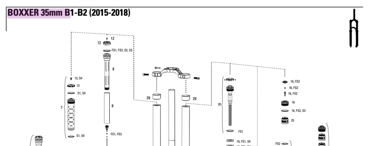

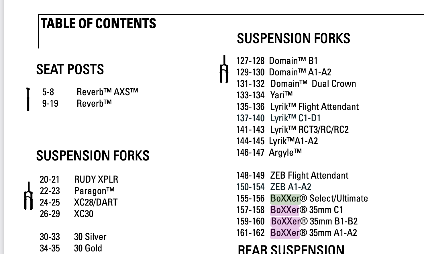

Die werden ja eigentlich immer mit Buchstaben versehen, A,B,C. Laut Shockcraft NZ gabs erst die A, dann ab 2015-2019 die B1 und B2, danach die C1.
https://www.mtb-mag.com/en/gallery-rockshox-boxxer-a-20-year-history/
