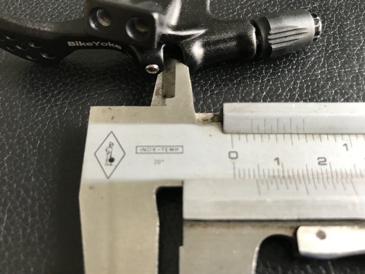

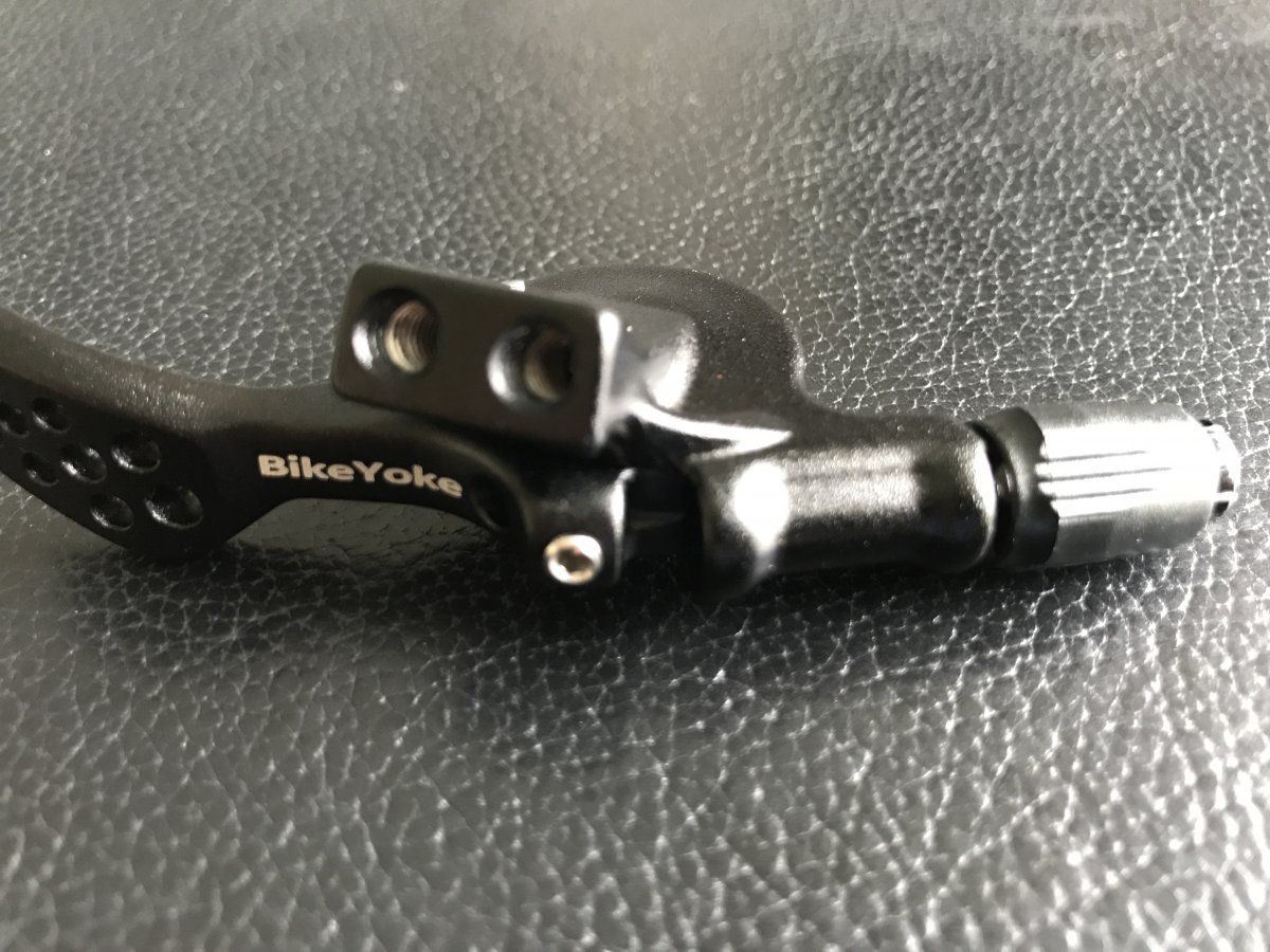

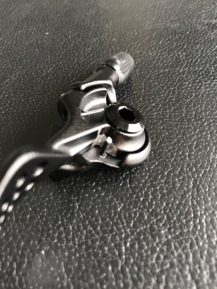

mir gehts ähnlich, der Hebel mag ja stimmig sein, aber die Zugverlegung zwischen Griff und Bremshebel sagt mir nicht zu. Ich hab´s live an den Testbikes gesehen. Ich hab schon länger einen BikeYoke Triggy Remotehebel hier liegen. Ich hatte den schon mit dem DeHy Kit an der Reverb und find ihn von der Bedienung, Optik und Ergonomie klasse. Nun hab ich gestern das mit der Hubbegrenzung gelesen, also heute früh kurzerhand was gebastelt. Nicht super schön, aber wenns eingebaut ist sieht man davon nix. Ich probiere es aus und berichte ob es funktioniert.
P.S.: auf was für Ideen man kommt wenn man auf Bike und Stütze warten muss :spinner:

Servus,
Anhang anzeigen 617328 Anhang anzeigen 617329 Anhang anzeigen 617330

Servus,
Schraube ging beim Triggy auch nicht, darum hab ich ein 1,5 mm Loch gebohrt, ein ganz wenig mehr aufgeweitet und einen 1,75 mm Stift eingeschlagen
Grüße zabone
