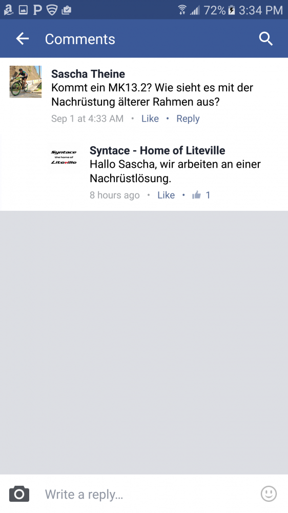

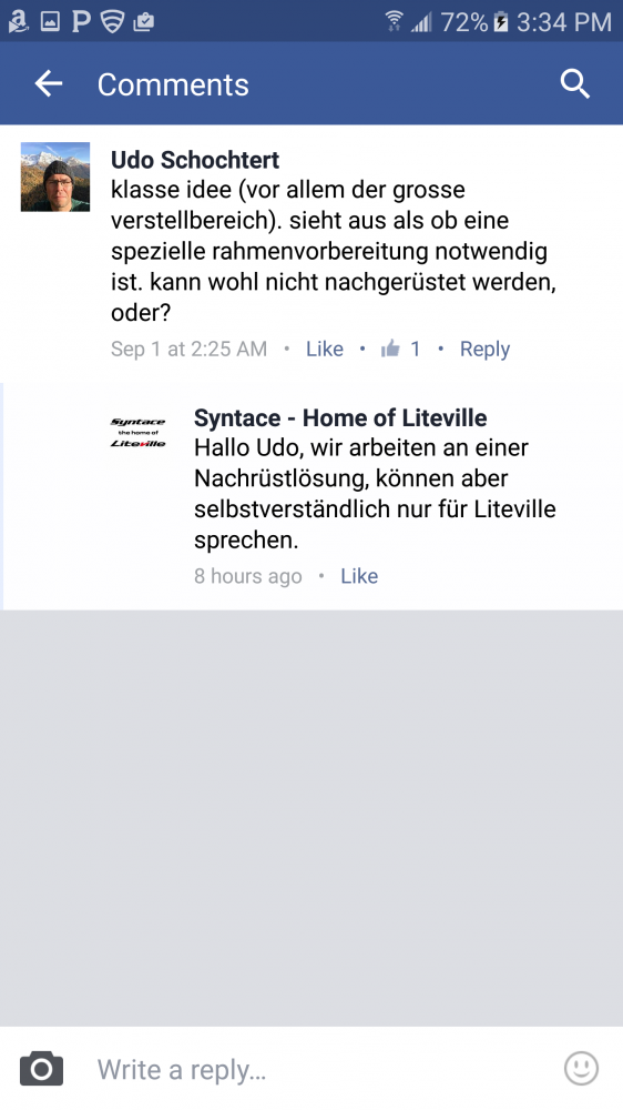

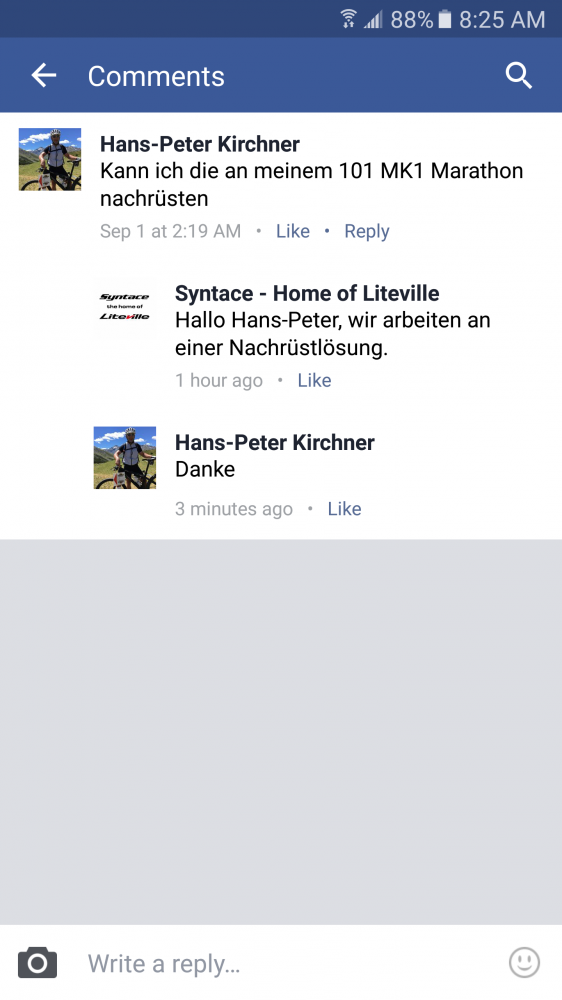

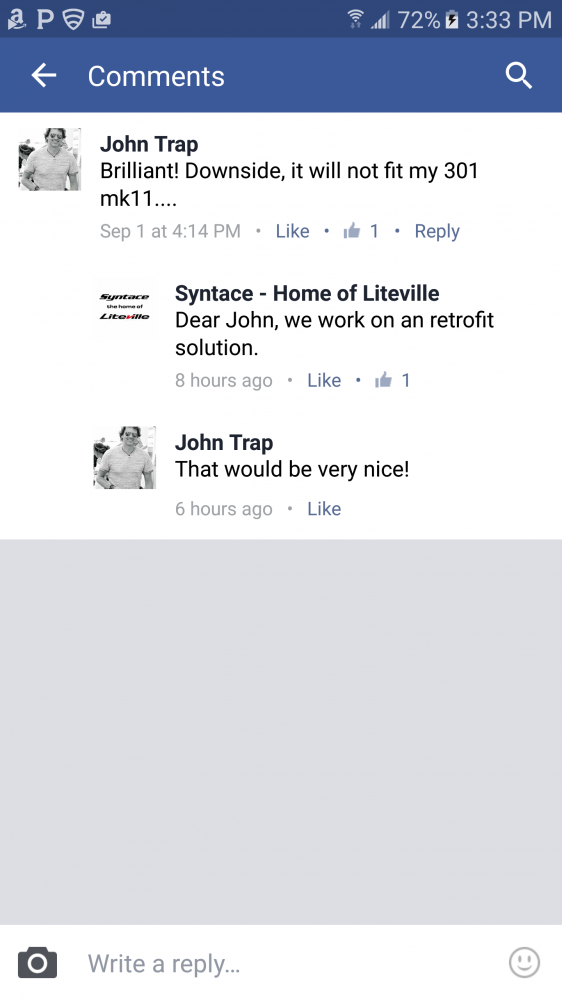

Es wurde auf Facebook in mehreren Kommentaren angekündigt dass an einer Nachrüstlösung gearbeitet wird - aber anscheinend sind diese Kommentare gelöscht worden - ich kann sie jedenfallst nicht mehr finden.
Für die widersprüchlichen Aussagen wollen wir uns entschuldigen. Es stand mal im Raum eine Nachrüstung anzubieten.
Leider sind unterschiedliche Aussagen von verschiedenen Mitarbeitern raus gegangen zu der Zeit wo es noch evaluiert wurde.
Es war einfach intern noch nicht endgültig geklärt als diese Aussagen getroffen wurden.
Tut uns leid, wenn hier Hoffnung geschürt wurde.
