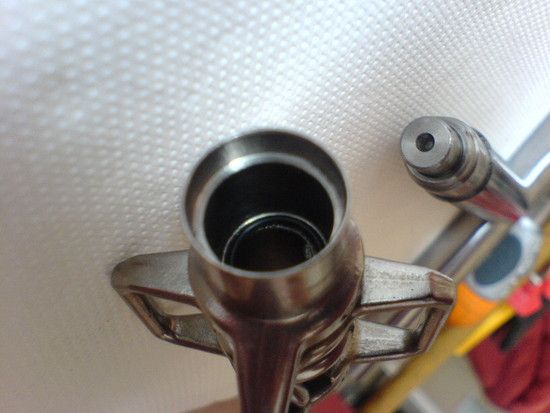

Ein Bild vorm Federwechsel, aber das Gold an der Achse ist schon runter, ebenso an den Endkappen.
