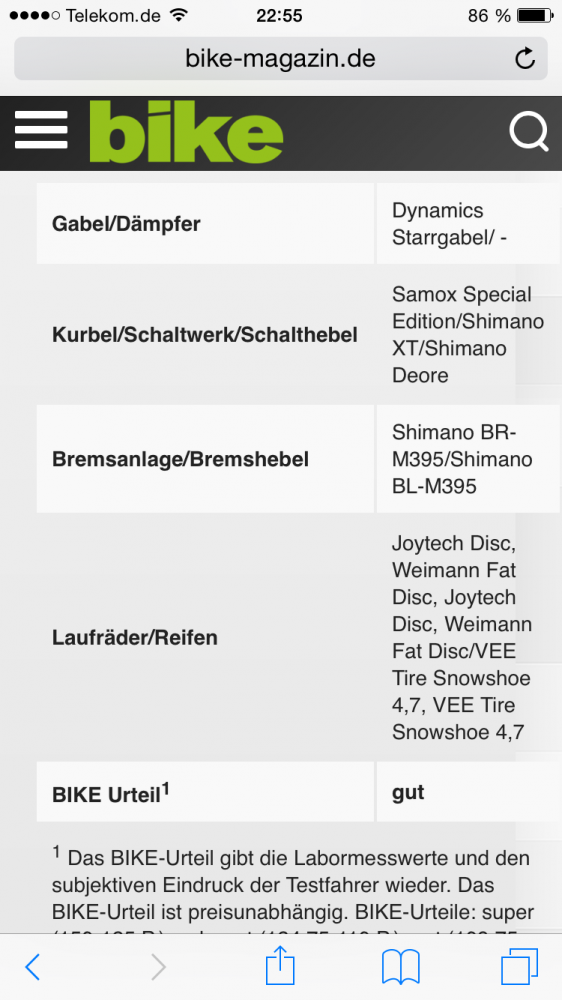

Stand mit JJ 4.8 dort. Der Vorgänger hatte irgendwas mit 4.7. Fabrikat fehlt mir grad.
Habs Ausstattungsmäßig nicht weiter begutachtet.
Farbe schwarz.
