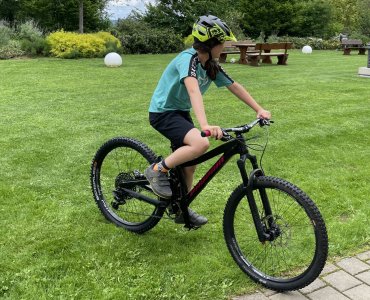

Wie bereits im vpace Thread geschrieben, haben wir uns bei ca. 153 cm, Tendenz schnell steigend gegen ein weiteres Kid Bike entschieden. Die Wahl fiel dann auf ein leicht gebrauchtes 2019er Tyee (die Version mit längerem Reach). Auch mangels neuer Alternativen.
Passt aus meiner Sicht perfekt und meine Tochter kommt super damit zurecht. Nicht nur auf der Wiese, die Bilder sind vom ersten Test…
Der Lenker wurde entsprechend noch etwas gekürzt.
Wenn mein Sohn aus dem Moritz 26 rausgewachsen ist, wird er ebenfalls auf ein kleines Erwachsenenbike wechseln…
