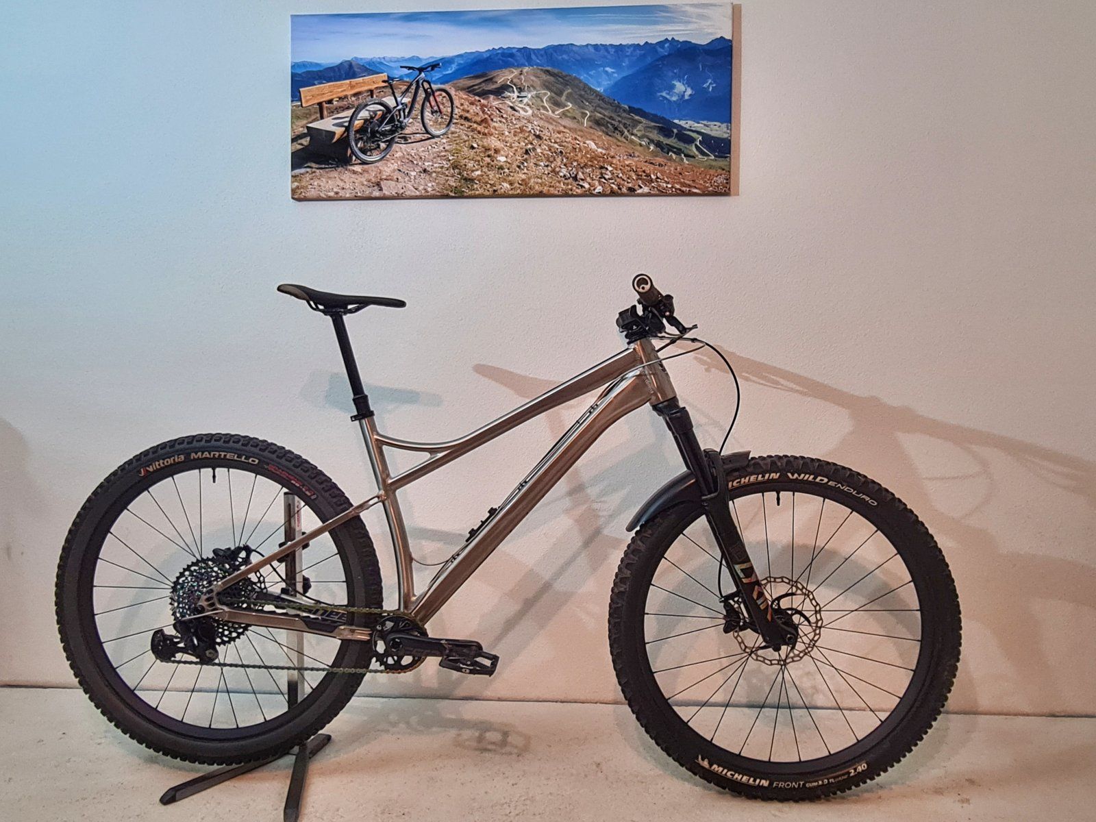

![20211218_193738-01.jpeg 20211218_193738-01.jpeg](https://www.mtb-news.de/forum/data/attachments/1382/1382861-6dab467dce0a9169c808d582c6fa29ac.jpg)
Leider kein besseres Bild mit
Sattel oben zur Hand, war frisch nach dem Aufbau und das Hinterrad ist ca. 2cm in der Luft.
Denke der immense Stack von 670 spielt hier rein, sind ja 497 Rech statisch und bei meinen 1,86m ist der Stack zu hoch.

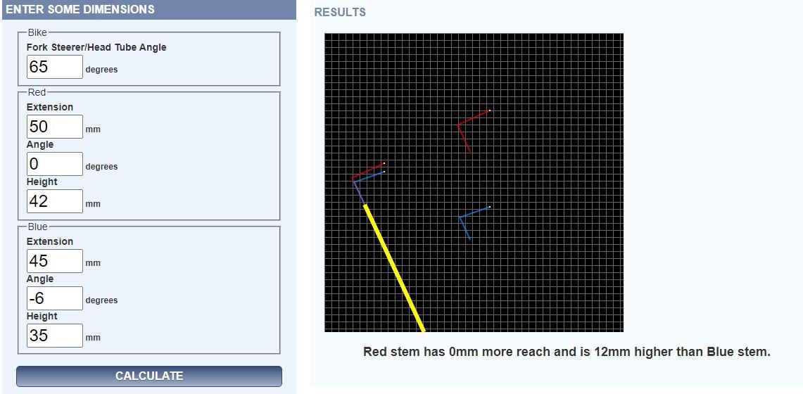

Hab nur 2,5mm Spacer zu dem 12mm Steuersatz, 20 Riser aber mit einem 45mm Vorbau der nur 34mm Klemmhöhe hat und mit -6° montiert die Front abgeflacht.
![Vorbau.JPG Vorbau.JPG](https://www.mtb-news.de/forum/data/attachments/1382/1382862-ed463f1f15c2f988e42ac86057af650f.jpg)
So kann man bei gleicher Länge nach vorne die Front um 12mm absenken im Vergleich zu einem 50mm Vorbau ohne Neigung und 42 Klemmhöhe.
@sebhunter wenn jetzt natürlich das mit der flacheren Front probierst, wirst dir da keinen Gefallen tun. Die Frage ist wie sich der kürzere Vorbau auswirkt.
Am DC hab ich nur ungenau gemessene 75,3-75,5° auf Sitzhöhe. Hab hier den
Sattel ca. 20mm nach vorne um ihn steiler zu bekommen. Auch ein Grund wieso ich XL gewählt habe, bei langem Oberrohr kannst den
Sattel eher noch nach vorne schieben und den Sitzwinkel steiler machen, als wenn das Oberrohr schon kurz ist. Das ganze sieht dann so aus, Bild 7.

Das Bild von meinem DC passt sehr gut zu diesem Thema. Für mich als Federwegsfahrer ist die Position dort sehr sportlich was die Sattelüberhöhung betrifft.
Ein 667 Oberrohr und nur 633 Stack mit 12mm Steuersatz +2,5mm Spacer, 40mm Vorbau und 20 Riser. Hier hab ich tatsächlich nach der ersten Tour die Unterarme gespürt. Trotzdem musste ich nachbessern und die Front weiter absenken. Mir ist im Sitzen auf Schotter das Vorderrad weggeschwommen, zu wenig Druck auf dem VR. Bei 512 Reach, 66° LW und Radstand 1,26m komme ich im Sitzen an meine Grenzen, im Stehen weniger.
Hab dann 5mm Spacer über den Vorbau (nur noch die jetzigen 2,5mm darunter), etwas weniger SAG in den Dämpfer und auch einen VR mit gröberen Seitenstollen montiert. Jetzt tritt das Problem nicht mehr auf. Die Unterarme haben sich auch daran gewöhnt.
Grundsätzlich bekommst aber mit modernen Geos das Problem dass die Bike kurz werden im Sitzen zu früher. Langer Reach, Radstand und Frontcenter aber im Sitzen fühlt es sich kurz an.
Trotzdem möchte ich steile Sitzwinkel nicht mehr vermissen. Das leichte DC Bike fährst sich rein subjektiv schlechter bergauf als das Trail-HT oder das große Fully mit hinten DD Bereifung und 15kg. Objektiv was die Zeiten betrifft aber nicht, wobei ich mich erst daran gewöhnen musst statt runterschalten einfach fester in die Pedale zu Treten. Mit
