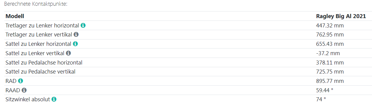

Meine Werte aber was bike-stats.de errechnet sind zwischen 889-923 😳
Laut seiner Formel müsste ich also 1,99 bis 2,06m sein.

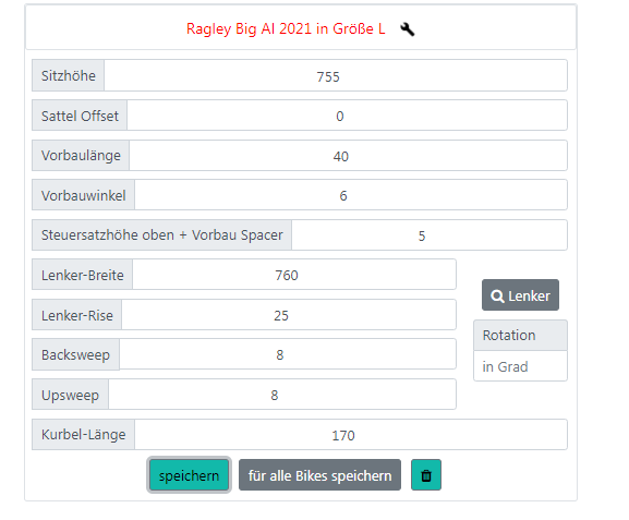

Ich hab mir jetzt mal die Filme angeschaut und Eure Ergebnisse. Jetzt wollt ich´s auch mal wissen...letztes Jahr hatte ich mich damit ja nur am Rand beschäftigt ums dann wieder zu verwerfen, weil "Bullshit".
Also nach der Formel 180*4,47 = 805 naja da passt mir wirklich nur das XS von meinem Sohn.

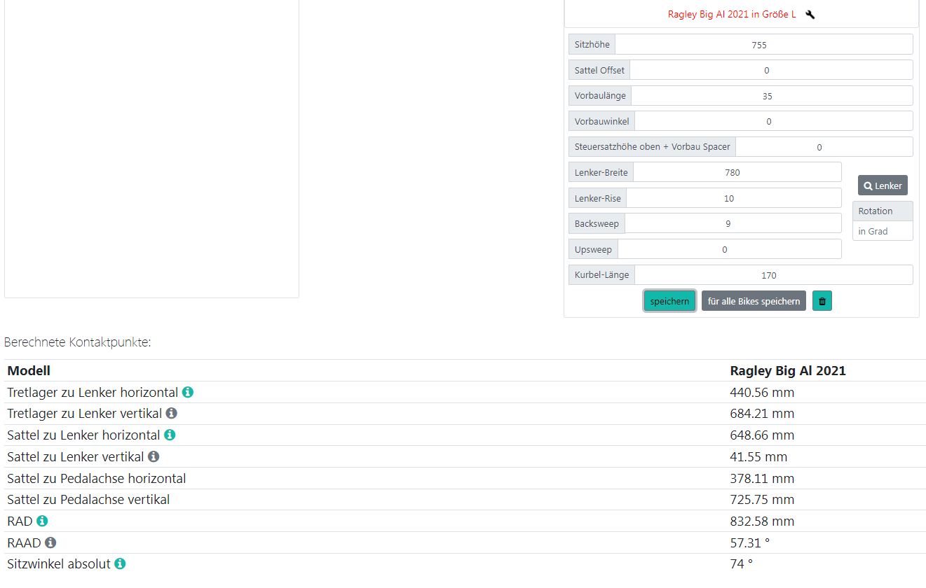

Also heute dann 6x gemessen 3x von jeder Seite: RAD = 833 ...laut Lees Formel bin ich also ne Frau 😉
Jetzt schauen wir doch mal nach Bikes, alle mit 50mm 6° Vorbau, 760mm Lenker, 25mm Rise:
Mein Big AL in Größe L ist natürlich zu groß: RAD = 888
Big AL in Größe M, das hier auch steht: RAD = 870 ...mist, immer noch zu groß...in S gibt´s das leider nicht.
Also änhliche Geo die es auch in Größe S gibt: BC Podsol: RAD = 848 ... immer noch zu groß.
Podsol dann mit 10mm Riser: RAD = 835 ...würde passen!
Oder auch nicht?
Sorry, aber ich bin schon das Big AL in Größe M auf dem Trail gefahren. Das empfand ich als sehr agil und lebhaft...bestimmt zum Springen etc. sehr gut. Aber ob ich das länger als 20km im Sitzen fahren möchte?
Jetzt soll hier also ein Bike passen das noch mal Nummer kleiner ist?
Oder hab ich nen Fehler in der Messung? Oder stimmen die Daten bei Bike Stats nicht?

...hab grad noch mal gerechnet in Bike Stats mit meinem Bike. Und @Orby das funktioniert tatsächlich auch mit meinem Big AL in Größe L, mit Cockpitumstellung:
Mit Faltbar 9° Backsweep, 35mm 0° Vorbau und alle Spacer unterm Vorbau raus, komme ich genau auf meinen RAD den ich gestern gemessen habe.
Wäre jetzt natürlich mal interessant wie sich das dann beim Fahren anfühlt.
Sooo massiv sind die Änderungen ja nicht??
Für die Messung wirklich deine Lenkerbreite nehmen und nicht zu tief/breit stehen.
Wie bereits geschrieben stellt bike-stats die lenker nicht immer richtig dar. Gerade der 'upsweep' war bei meinen Lenker nicht richtig. bike-stats war dadurch deutlich zu hoch.
Backsweep weiß ich nicht mehr genau :) habe es mit realen Maßen abgeglichen...
die RAD Werte kommen mir auch sehr hoch vor. Kannst du dass evtl. nochmal in real messen?

Durch meine neue Berechnung bin ich jetzt schon mal auch neugierig. Es geht sogar nur mit Flatbar, auf RAD=334 das ist 1mm mehr als gemessen.
Da ich eh nen Flatbar brauche werde ich jetzt mal einfach einen bestellen und testen?
Hier mal ein Bild von der Seite:
Bike Stats rechnet da sehr gut...hier kommt raus das die Griffe ohne SAG 35mm über Sattelhöhe sind.
Mit Flatbar wären es dann 40mm Überhöhung. Sind insgesamt 75mm, was schon ne massive Änderung ist.
