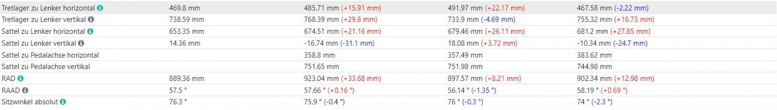

FRAGE @Orby:
Wie hast du denn deine RAD/RAAD-Werte bei besagten Bikes gemessen? Von Hand oder mit einem Programm? Falls letzteres mit welchem und welche Werte genügen dazu? Bin einfach super schlecht in Mathe gewesen, glaub mit Kopfrechnen komme ich da nicht weit, vor allem nicht wenn man noch Vorbaulänge, Lenkerrise, Backsweep und Upsweep mit einkalkulieren muss.
Um aber deine Frage zu beantworten, du müsstest jetzt dich ja nur im "Bike Stance" mit deinen Schuhen parallel an ne Wand stellen, Blickrichtung gerade aus, Hände nach unten Strecken (so als würdest du einen Lenker halten und nach unten drücken) und dann einen Strich mit der geballten Faust an die Wand malen. Und den Wert dann mit den RAD-Werten deiner Bikes abgleichen. Oder willst du damit sagen, dass das aber vom Fahrgefühl her gar nicht passt, auch wenn der RAD/RAAD theoretisch perfekt wäre?
Im übrigen kommt ja bei mir bei dieser Messmethode immer ein unterschiedlicher Wert raus, mal 84cm, mal 86cm, mal iwas dazwischen.

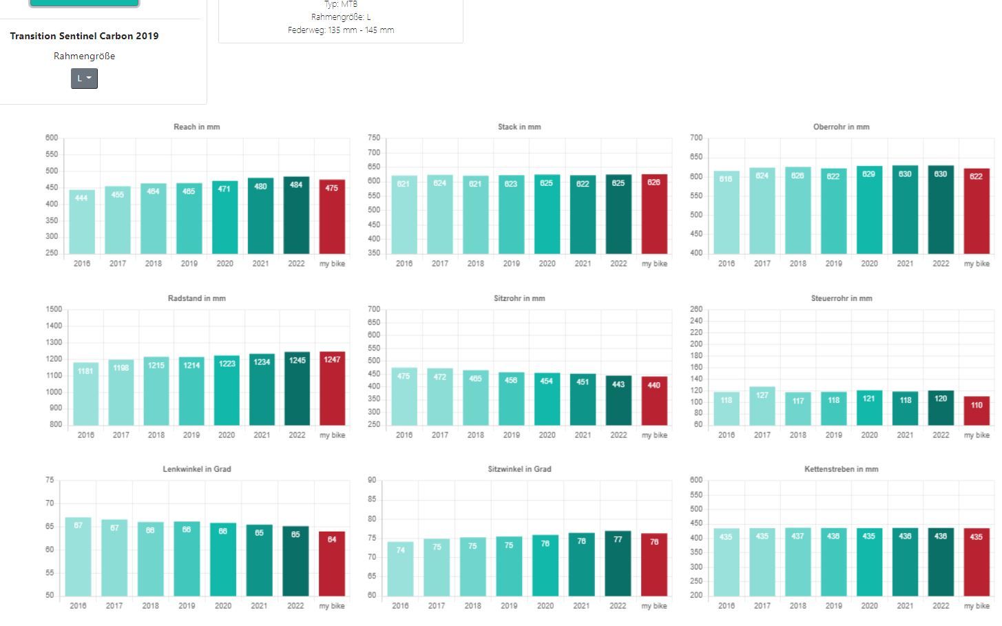

Ich hab bike-stats.de genutzt. Super cooles Tool wenn man die Details beachtet.
Leider fehlen bei einigen Bikes die realen Sitzwinkel, gleichzeitig darf man bei den Spacern nicht den Steuersatz vergessen. Sicherlich macht es auch einen Unterschied ob ein Vorbau 35mm oder 43mm Klemmhöhe hat. Auch wie ich den Lenker positioniere vom Rise sowie Up- und Backsweep. Also bitte nicht auf den mm genau rechnen.
Was natürlich dann erschreckend ist wenn das hier siehst
Wenn also tatsächlich die Geos abweichen, sind natürlich alle unsere Berechnungen umsonst 😭 Natürlich fahre ich ausgerechnet ein Paradox was laut seiner Aussage abweicht 🤣

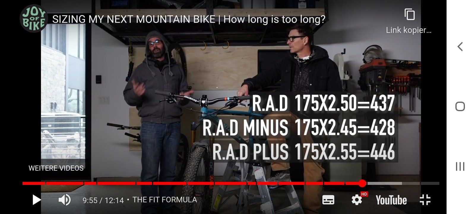

Ich hab mir den Clip angeschaut. Muss gestehen es fällt mir schwer ihm zu folgen. Muss es vermutlich erneut und genau mir anschauen.
In seinem Video kommt dies
Ergibt das bei mir folgendes
186 x 2,45 = 455
186 x 2,5 = 465
186 x 2,55 = 474
Wenn ich seine Formel von hier nehme
https://www.pinkbike.com/u/leelikesbikes/blog/perfect-bike-setup-its-rad.html
ergibt das schon mehr Sinn, 186x4,47=831
Meine Werte aber was bike-stats.de errechnet sind zwischen 889-923 😳
Laut seiner Formel müsste ich also 1,99 bis 2,06m sein.

An der Stelle sind es Werte für den Reach, den er berechnet. Das ist natürlich verwirrend, weil es ja eigentlich um den RAD Wert geht.
Was ich hauptsächlich meine, ist diese Bewegung die in dem Video gezeigt wird. Also der Bewegungsbereich, wenn man sein Rad unter sich arbeiten lässt. Ich finde es ergibt definitiv Sinn, dass der diagonale Abstand zwischen Hand und Fuß zu meinem Körper passen muss.
Ich denke das ist ein ergonomisches Grundprinzip, wenn man auf seinem Rad im Stehen fährt und das Rad unter sich dynamisch bewegen möchte. Das hängt einfach von den Hebelverhältnissen und Längen deines Körpers ab.
Wenn man jetzt eher steile Sachen bergab fährt, dann würde man diesen RAD beibehalten, aber halt eher den Stack erhöhen und den Reach verringern, so wie dein Chopper-Enduro.
Das ist natürlich nur ein kleiner Teil von Radgeometrie, aber ich persönlich denke schon, dass der RAD ein guter Anhaltspunkt dafür ist, wie man das Rad unter sich arbeiten lassen kann.

Ich hab erst am Dienstag mal wieder kurz zwei Bikes angerollt. Das mit 909 RAAD war mir zu klein und das mit 920 RAAD hat mir getaugt, aber
Aber seine Formel ist doch nicht so verkehrt, es kommt tatsächlich immer ein ähnlicher Wert bei den Bikes raus die mir taugen. Dann bin ich halt nach Lee 2m und mehr groß 🤣

Ich hatte meinen RAD auch schon mal vor einiger Zeit bestimmt, laut der Videoanleitung von Lee...das einzige Bike in meinem Fuhrpark, was einigermaßen passt, 10mm zu klein, ist das XS MTB von meinem Sohn...ich fahre sonst L. 🤣
Damit war diese RAD Theorie für mich erledigt.
Die Formel Körpergröße x4,47 ist einfach zu ungenau (Überraschung :)). Damit teasert der Lee bloß für seine Bücher etc.
Genauso wie man vor 10 Jahren die MTB Größe anhand der Schrittlänge bestimmt hat.
Messt mal euren RAD. Testet mal zu groß/zu klein/ passend. Wie geschrieben bei mir funktioniert es...🙂
So hatte ich es auch in Erinnerung bei dir.
Vielleicht wäre es sinnvoll es genauer zu machen, aber bisher kann ich keinen nerdigen Grund erkennen es zu probieren, bin da ehrlich.

Hier mal eine Statistik wie sich die Geo in den letzten Jahren verändert hat
Glaube 2018 hat niemand geglaubt dass heute in jeder Jackentasche eine FFP2 Maske findest und wir in einer globalen Pandemie leben.
Hab ja Anfang 2018 noch ein Cube Stereo 160 gefahren in L mit 432 Reach, sogar da ist der RAD bei 850. Damals hatte ich ein Bike, heute drei und es waren bereits vier. Vielleicht ist auch meine Entwicklung Schuld wieso ich nicht in sein Konzept passe da ich weder sprunglastig/verspielt noch passiv unterwegs bin.
