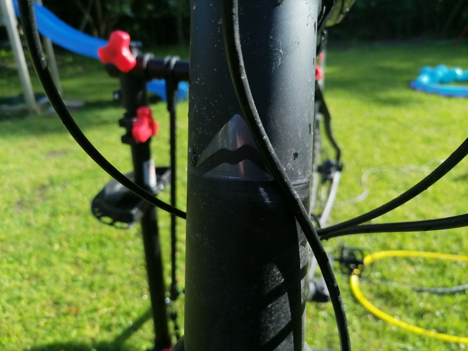

Hallo, nach wie vor glücklich mit meinem Silex. Heute mal gereinigt und vorne entdeckt, dass die Bremsleitung des Vorderrad den Lack bis auf das Aluminium abgescheuert hat! Bin etwa 1000km gefahren. Ich vermute, dass die Bremsleitung vor die zwei Kabel die von links kommen (vom Foto/vorne betrachtet) gehört und dann vom Rahmen weggedrückt werden würde.
1) wie ist das bei euch?
2) Wenn ich den Händler (leider 240km entfernt, komme selten dorthin, aber immerhin) kontaktiere, was kann ich da verhandeln? Lackieren?
Vielen Dank schon mal!

Nach meiner Erfahrungen sind Bremsleitungen bei neuen Rädern immer schlecht verlegt und scheuern am Lenkrohr. So erlebt bei Trek Checkpoint, Specialized Diverge und Cannondale Topstone. Nett wäre es schon, wenn die Händler wenigstens darauf hinweisen würden, wenn sie es schon nicht ausbessern. Einfache Lösung Rahmenschutz, kompliziertere Lösung Leitung kürzen/besser verlegen. Ob das ein Reklamationsgrund ist, weiß ich leider nicht.
War bei 3 !!! Silex (2 Alu 1 Carbon) im Freundeskreis auch der Fall. Hatte ich gleich beim Kauf entdeckt dass die Leitungen scheuern und eine Klarsichtfolie auf das Steuerrohr geklebt. Die Leitungen werden vorkonfektioniert montiert. Ist halt Fließbandarbeit. Hatte ich aber auch schon bei anderen Herstellern. Da ist der Kunde gefragt das ordentlich zu verlegen bzw. Abstandhalter / Führungsclips zwischen die Leitungen zu klemmen.
Super Forum! Vielen lieben Dank! Den Lack ausbessern muss nicht sein, Alu korrodiert ja nicht, oder seh ich das falsch.
Leitung anders führen ist denke ich der beste Weg. Dazu muss ich die Leitung lösen, soll ich an der Scheibenbremse das Zugseil lösen oder am Lenker, ihr seht, ich der Laie!
Gar nix lösen ! Finger weg von den Bremsen wenn Du Dich nicht auskennst.
Mein Tip: Einfach abkleben und S-Haken verbauen um die Leitungen zu führen:
https://www.bike-discount.de/de/jagwire-s-haken-fuer-bremsleitungen-und-zughuellen-4-stk.
Seh ich auch so. Bei mir berührt die Bremsleitung da auch das Steuerrohr. Und das obwohl sie nicht wie bei dir zwischen den anderen Leitungen langgeführt ist sondern ganz vorne.
Habs mit nem Lackschutzaufkleber abgeklebt und gut ist.
Mit Kabelbinder geht es am unkompliziertesten, die habe ich zu Hause. Schade trotzdem und vor allem, dass die Stelle ziemlich genau da ist, wo das Merida Logo ist und damit ein ankleben nicht ganz so perfekt funktionieren kann.
Danke nochmal und vielleicht bewahren die Zeilen andere ja vor ähnlichen Unannehmlichkeiten.
