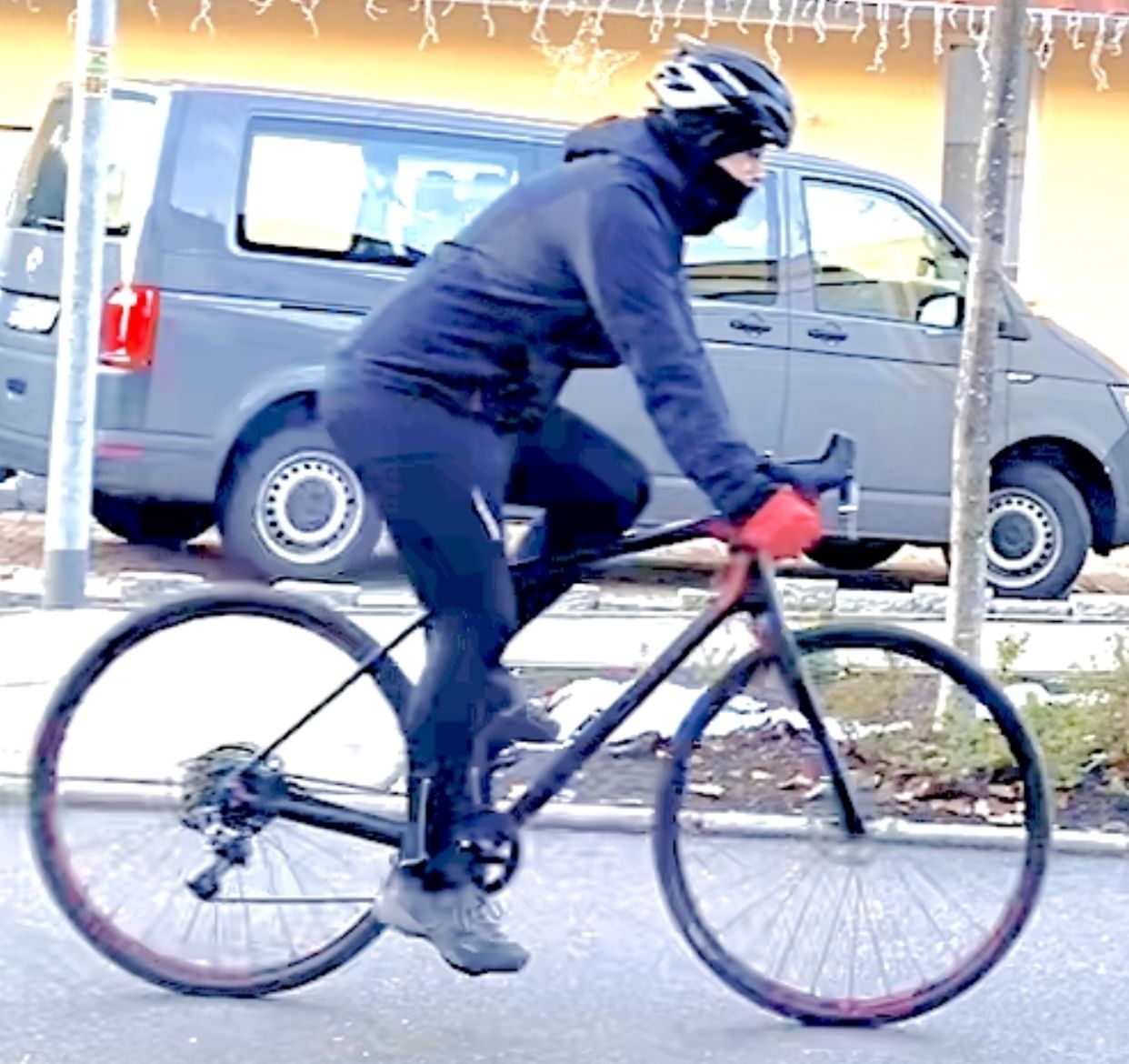

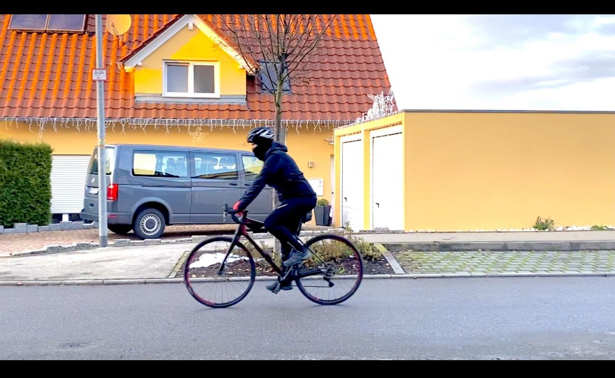

Ach ja hier die aktuelle Grobe Einstellung
Ist glaub ein 2018er Modell das mir der Händler als Probebike gegeben hat! In M

Es wirkt nicht zu lang. Wenn es sich gut angefühlt hat, sollte es in dem Bereich liegen, den man mit Vorbaulänge regulieren kann. Die automatisierten Größenempfehlungen sind oft nicht die besten. Vertraue lieber auf Dein Gefühl!

Ja das Bauchgefühl stimmt soweit werde morgen nochmal eine größere Runde drehen!
Der Vorbau ist mit 80mm schon relativ kurz.
Überhöhung werd ich mit dem M keine fahren können. Werde morgen den Sattel nochmal 1cm nach vorne nehmen und die Stütze auch 1cm runter nehmen ...
danke schonmal für die ersten Feedbacks
dieses silex oder seine spezielle geo ist zu kurz für dich
bein gestreckt auf dem zweiten bild kombiniert mit gedrungener, sehr aufrechter sitzhaltung, da passt was nicht
aber wenn es dir vom gefühl passt ...
Ist einmal der Unterlenker und einmal der Oberlenker-Griff wie McDreck sagt!

Sattelhöhe pauschal um 1cm zu verstellen ist nicht gut. Das sollte schon passen, ausgehend von SL*0,885.
Du kannst einen neg. -17° montieren. So ein bissi Druck auf dem Vorderrad wäre schon gut. Du kannst ja mit dem Konfigurator auf der Merida Seite ein bisschen spielen ab welcher SL / Körpergröße er auf M umspringt.

Auf den Bildern sieht das ja nicht schlecht aus, aber wenn ich mir die Daten anschaue hat das Silex fast eher eine Trail HT Geo in M bei den Körpermaßen. Im Gegensatz zum Radhändler würde ich ja eher immer die kleinere Größe empfehlen :lol:

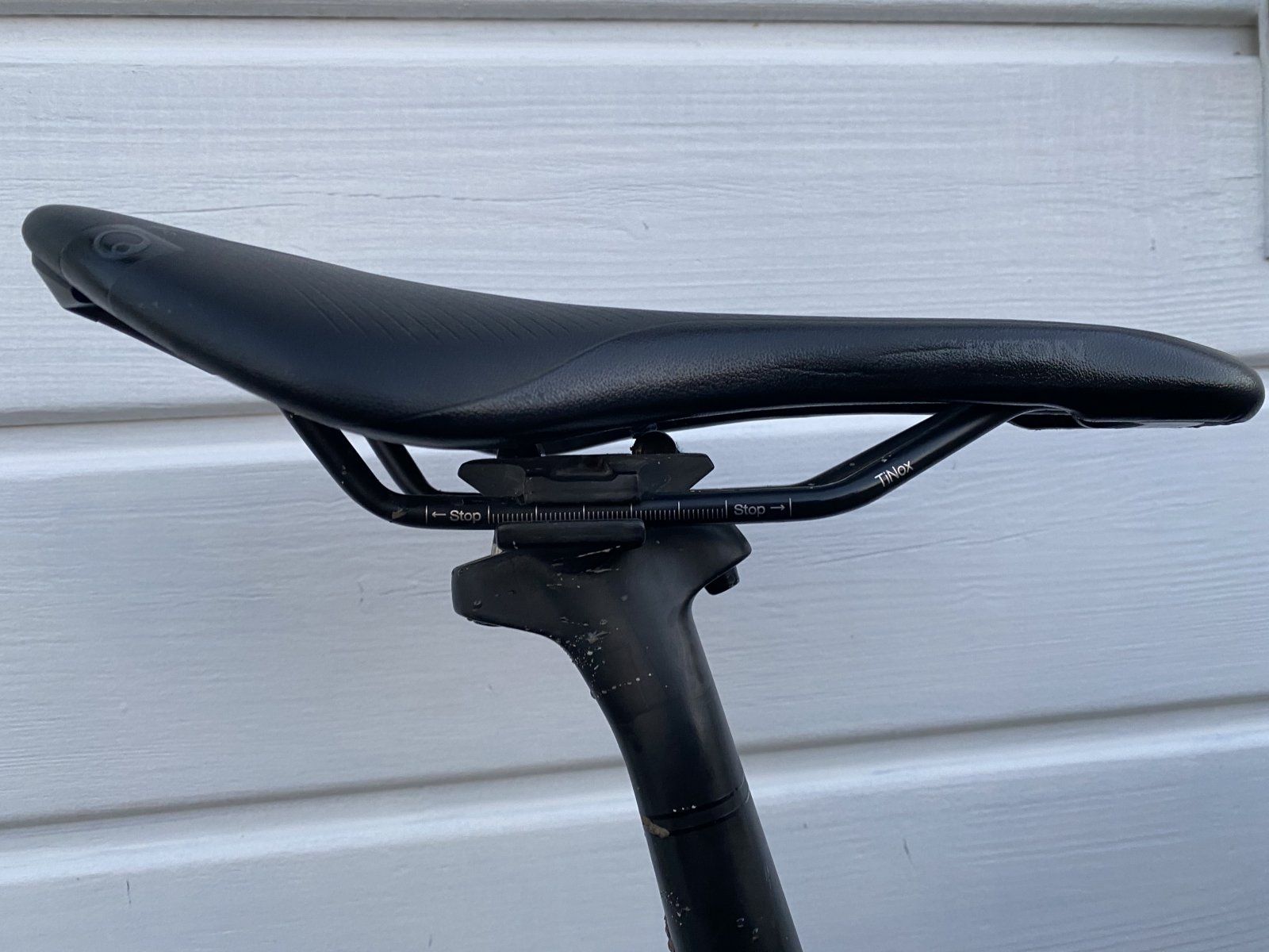

0.885*Sl sind schon mal gut, einige Fitter machen SL -10cm. Irgendwo bei 69,5cm sollte die Sitzhöhe dann passen. Dazu den Sattel waagerecht und 14,5-15,5cm hinter der Sattelspitze die Höhe einstellen. Den Vorbau würde ich auch noch drehen.
Die Kurbel dürfte auch etwas lang sein und mit der SL wäre eine 170er anstatt 172,5 besser.
