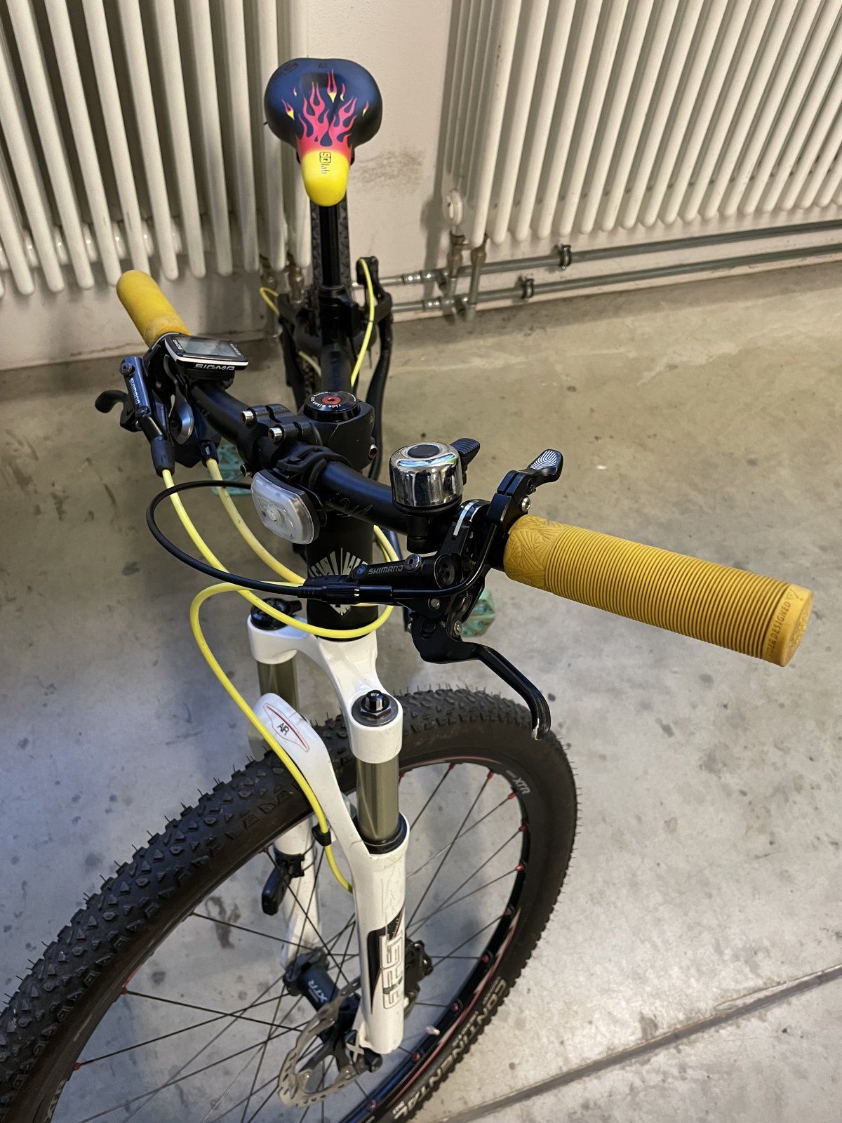

Ich kann jetzt nichts zur 20“ Thematik beitragen. Da sind wir schon raus.
Aber hier eine Anregung zur Farbe gelb.
Bremsleitung ist von Radsport Erdmann. Passt mit Shimano Olive/Pin
Schaltzug ist einfacher Schrumpfschlauch. Gabs vom Elektriker als Meterware geschenkt. Wollte keine neuen Züge kaufen. (Sattelstütze ist heute erst reingekommen, deswegen noch schwarz)
Damit bist du bei der Farbwahl des Rahmens flexibler.
K1 hatte zuvor rot als Kontrastfarbe.
Danke für den Tipp!
Das hatte ich so ähnlich auch als Option im Hinterkopf:
Eventuell kann ich sie noch zu einer “neutralen” Farbe (z. B. Schwarz oder Silber) überreden, wenn wir ihren Farbwunsch in den Anbauteilen und/oder mittels Decals reflektieren.
Beim aktuellen Bike habe ich auch noch mit farbigen Griffen, Pedalen, Spider, Ventilkappen, Klingel und Bashguards nachgeholfen. Bremsleitung und Schaltzug sind da aber noch gute zusätzliche Ideen.
P.S.: Der Sattel ist mega, aber die Pedale fallen etwas aus dem Farbschema, oder?

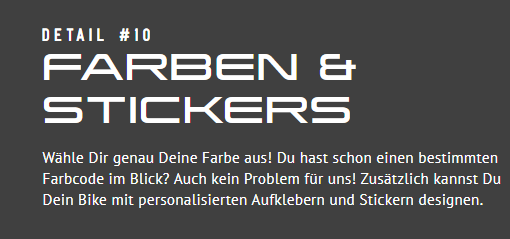

https://sqeeder.de/
kennt jemand diese Firma? ist gleich bei mir um die Ecke und sieht interessant aus, leider ohne Gewichte
Das sieht tatsächlich ziemlich cool aus. Ich mag die Konfigurierbarkeit.
Das Gewicht wird im Konfigurator angezeigt (und tatsächlich auch bei An- und Abwahl von Teilen jeweils aktualisiert). Inkl. Pedale mit den leichtesten Reifen 10,06 kg oder 9,81 kg ohne Pedale.
Ich nehme es in die Liste mit auf.
In der Geometrie-Tabelle fehlen mir noch Stack und Reach. Auch habe ich keine Angabe zu Lieferzeiten gefunden. Bei dem Grad an Customization-Options dürfte das wohl etwas länger sein?
Ich habe dort mal angefragt.
https://sqeeder.de/
sieht interessant aus, ambitionierte Preise. Allerdings komische website, resp. Aussagen zu den "technischen" Features. Da ist ja nix wirklich angegeben sondern es werden nur Aussagen betreffend Optik gemacht, z.B.:
sportlicher Look? Nur deswegen?
Naben? Felgen?
Ah, ja das ist natürlich wichtig
Das stimmt schon. Wie Website hat noch Potenzial nach oben.
Für das V4 gibt's den Button "Fertige Modelle", der aber (noch?) ins Leere führt.
Das Fehlen von relevanten Angaben (Stack, Reach, Details zu verbauten Komponenten) macht ebenfalls etwas skeptisch.
Die innen verlegten Bautenzüge sorgen zugleich für einen sportlichen und cleanen Look.
Ist mir als Schreibweise für Bowdenzüge noch nicht untergekommen. Und innenverlegt sind ja zudem auch die Bremsleitungen. Ist aber vielleicht etwas kleinkariert.
Dass man die Optik sehr betont stört mich jetzt weniger (sofern die relevanten technischen Daten dazu genannt/ergänzt werden). Das Maß an Konfigurierbarkeit und sogar Wunschfarben außerhalb des Katalogs findet man ähnlich höchstens noch bei KUBikes. Das ist m. E. ein Alleinstellungsmerkmal, das man als Anbieter durchaus betonen darf.
