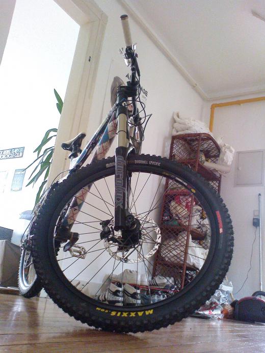

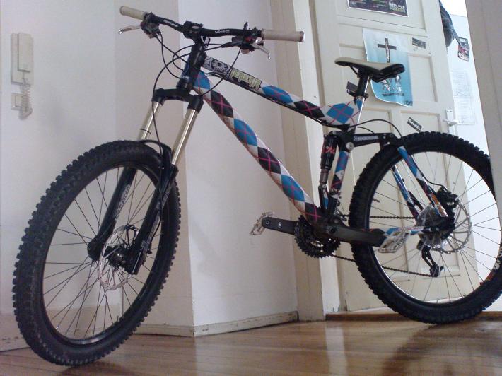

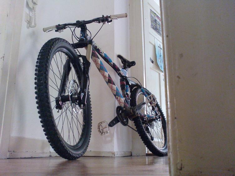

So eingeabut ist sie, gefahren noch nicht, so sieht das dann aus (ungetravelt dh. auf 180mm):

Also find die Folie oder was des is auch eher geöhnungsbedürftig. Aber wozu baut man bitte diese scheußlich häßlige Gabel da ein? Is die sonderlich billig und deshalb deine Wahl? Dat Ding sieht aus, lol. Naja und Länge passt ja nu auch net (aber willst ja bald Rahmen tauschen).
MfG Co1n

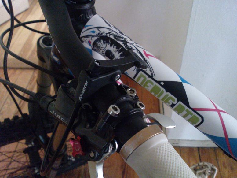

Das is Folie, hab ich im photshop gemacht und dann drucken lassen, mit fön aufkaschiert.
Die Gabel soll ein recht gutes Preis Leistungs verhältniss haben, und es soll einige vergleiche mit der 66 geben die für sich sprechen.
Wenn du meinst das die scheußlich ist, naja dein bier.
ich finde dass die wesentlich schöner / hochwertiger aussieht als meine Fox Talas. getravelt ist die von der höhe in Ordnung. Ja billig ist Sie, muss ja nich immer gleich schlecht sein.
also war nun mal mit dieser scheußlichen sr suntour auf meinem hometrail hier unterwegs (kleiner downhill ca. 700m mit 5 kickern drin recht kurvig und wurzelig ).
also auch wenn das teil noch doppelt so häßlich wär würd ichs mir wieder holen da das teil grad dermaßen spass gemacht hat.
Ich habe nun nur fox van 36rc2 und 32talas rlc zum vergleich und muss sagen das teil gibt mir ein viel sichereres Gefühl und lässt wesentlich schnellere bergabgeschwindigkeiten zu, genial.
Schluckt unglaublich viel und unglaublich smooth, losbrechmoment war am anfang sehr hoch hat sich nach den ersten abfahrten aber gut gelegt, das teil nutzt sehr gut seinen federweg, ich hab mal nen kabelbinder rum der nach der abfahrt ca. 15-20mm vor krone war, hat sich aber nie so angefühlt als wäre das teil so weit drinnen, kam mir immer so vor als hätte ich noch reserve.
Von der Geometrie bin ich bisher zufrieden, runtergetravelt ist es wie mit der talas was bergauf wirklich gut geht, auf 180mm habe ich nur positive veränderung wahrgenommen.
achso und was man auch noch positiv bemerken muss ist die Travelfunktion, gefällt mir viel besser als bei der Talas.
1. remote funktioniert super
2. man muss nur leicht das Gewicht nach hinten da die Travelfunktion ihre eigene Luftkartusche hat die man nach Fahrergewicht einstellen kann. ( Funktioniert wesentlich besser als meine 32er Talas )
