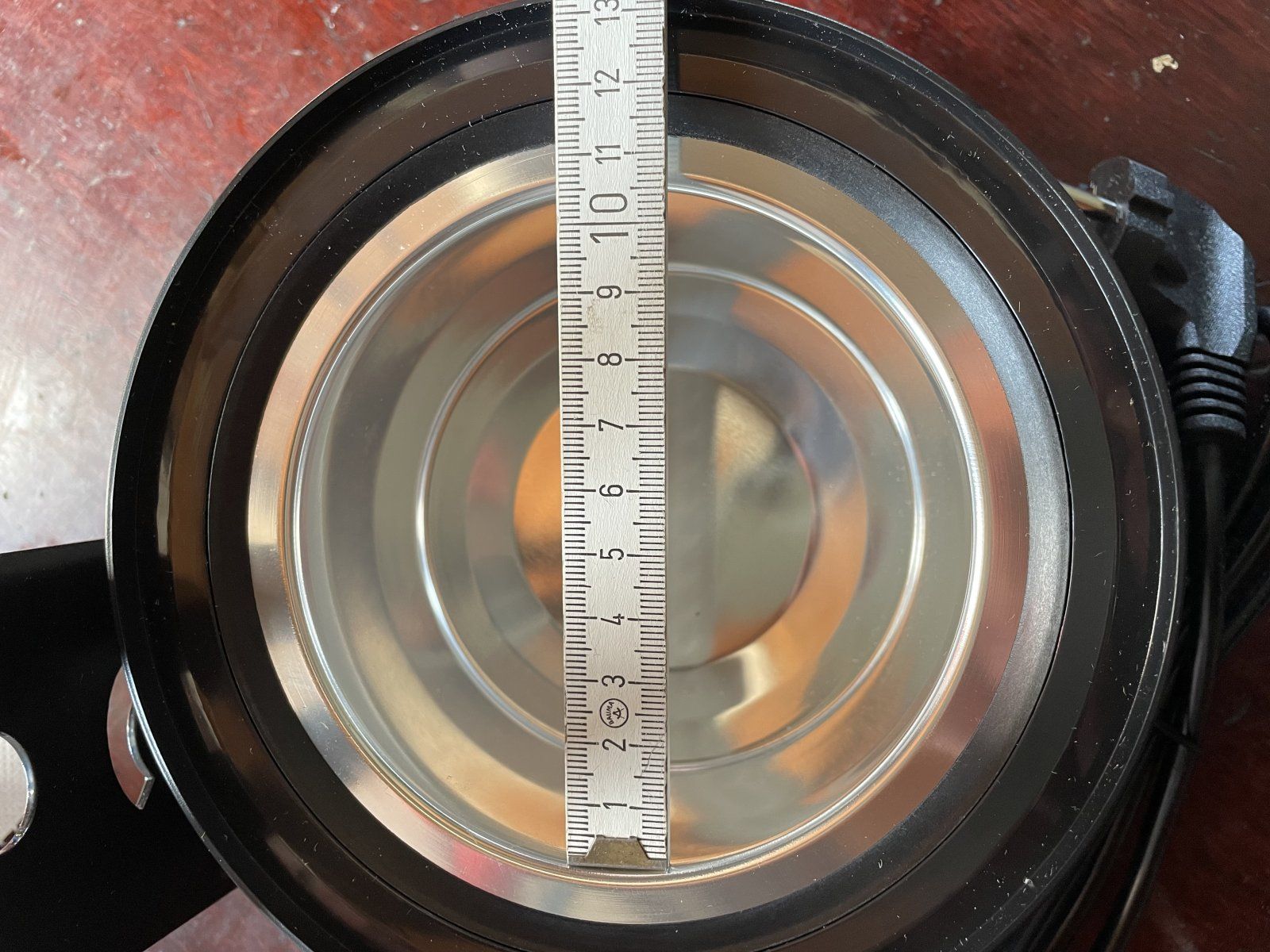

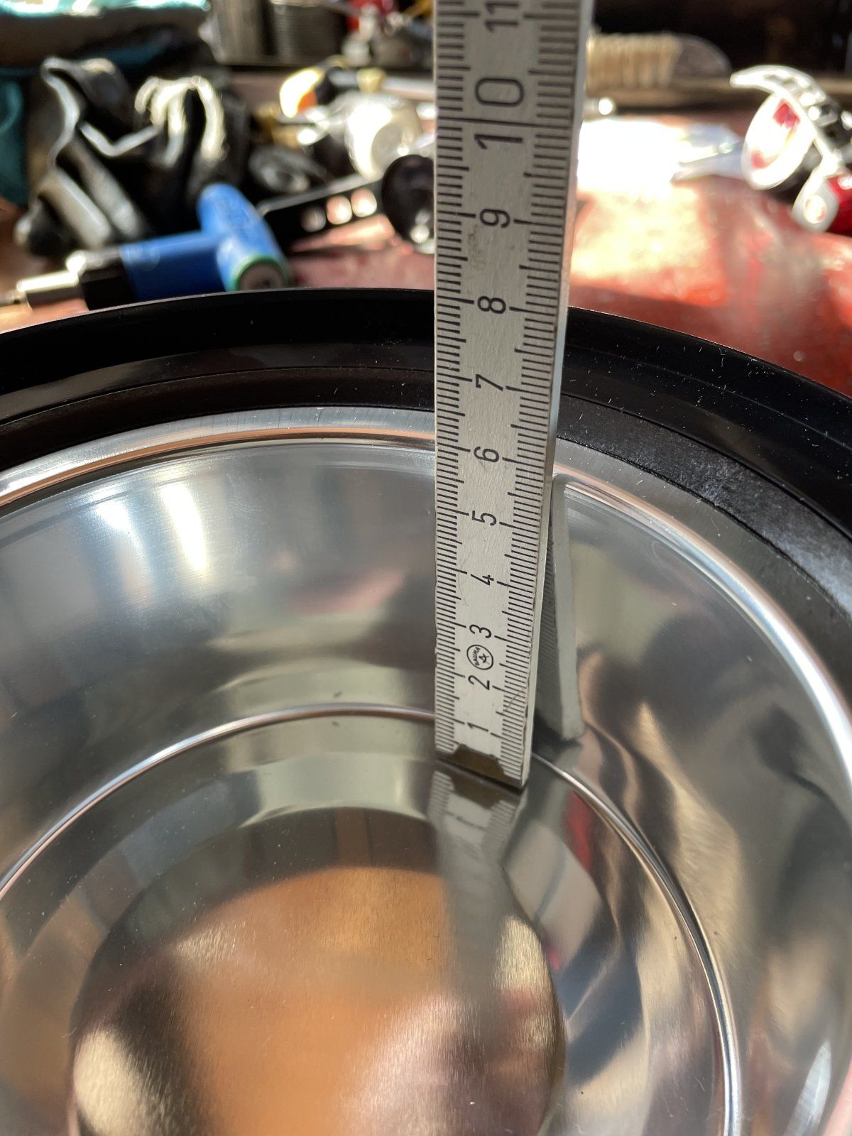

Ok. Also ungefähr gleich groß. Du hast halt noch nie ne Kette gewachst, und hast mehr Erfahrung mit deinem Allerwertesten, oder? ;)

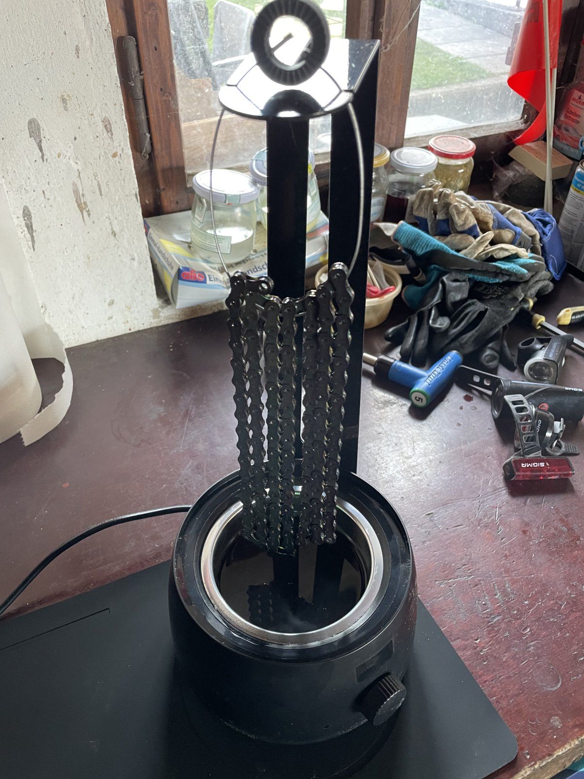

Aufwärmen mit Kette
Alles flüssig
Nach 10 Minuten ausgeschaltet, etwas die Kette bewegt und geschüttelt und dann gleich rausgeholt. Abkühlen soll ja nicht notwendig sein und ich hatte auch keine Zeit zum warten, da ich mit den Kids zum Pumptrack musste😁

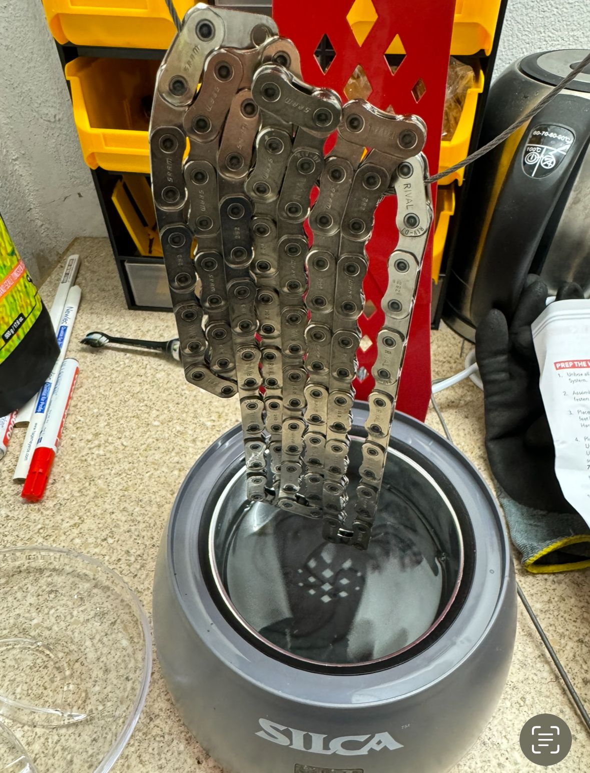

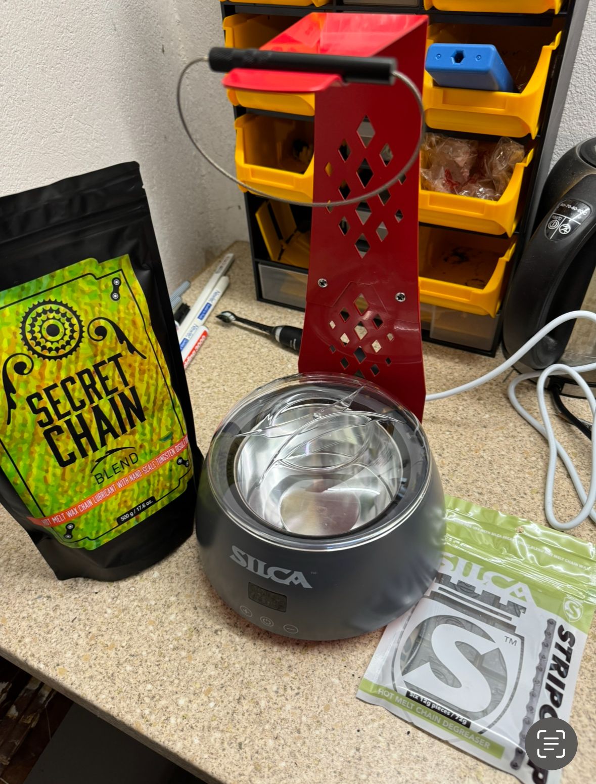

So, erster Versuch verlief absolut problemlos. Nach 25 Minuten war’s auf 125grad und geschmolzen. Stand aber auch nicht die ganze Zeit daneben. Ob’s funktioniert hat kann ich leider nicht sagen. War das erste mal Heißwachs, bisher nur flower power. Ist halt Wachs dran ;)
Platz ist auf jeden Fall ausreichend.

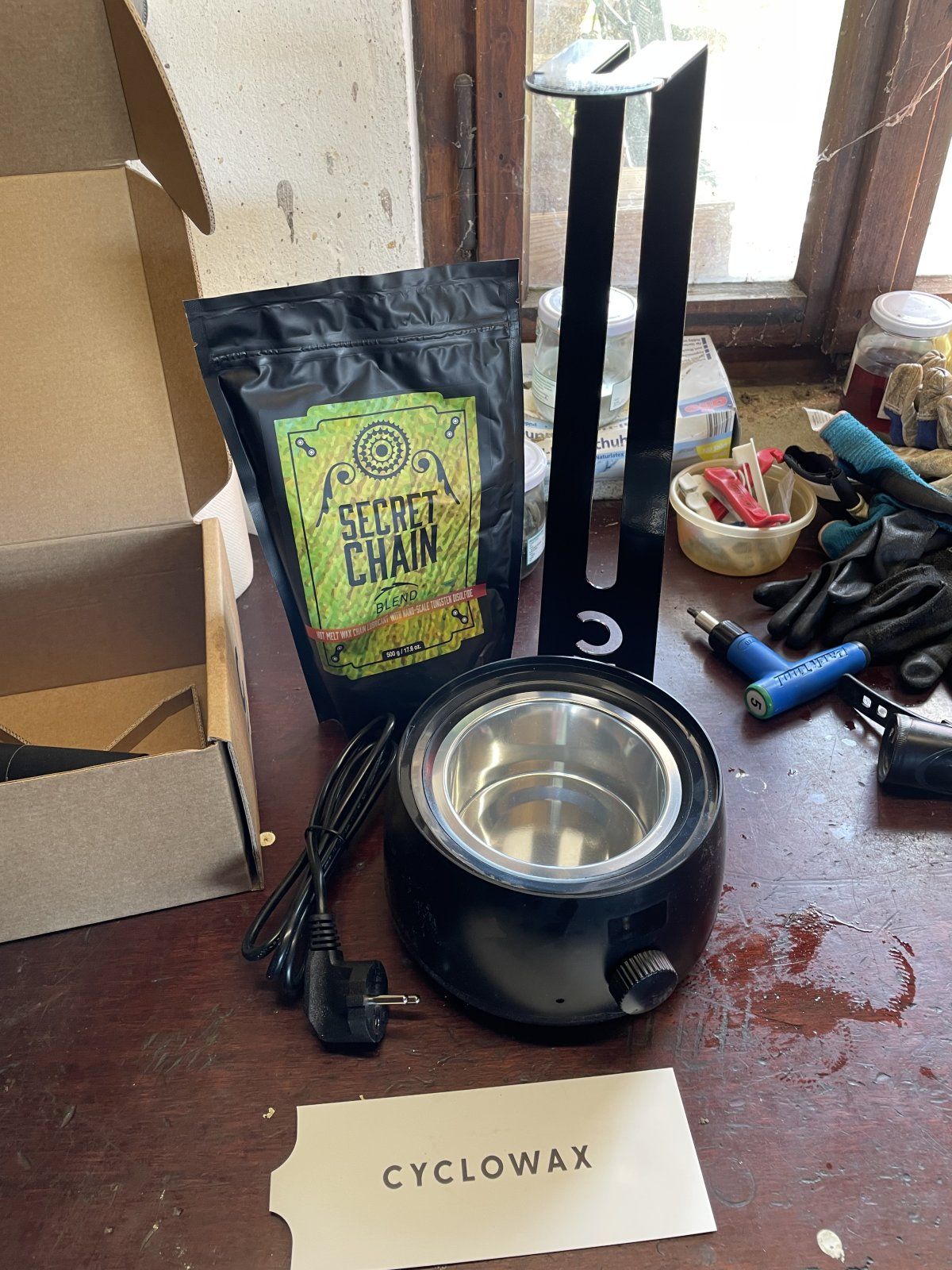

Kosten die nicht gleich?
Bei mir vorher auch Flower Power.
Die Kette war vorhin nach Rückkehr richtig steif.
Mal schauen wie lange das hält
Der Cyclowax kostet eigentlich überall gleich 139€. Ich habe für den Silca 107€ inkl. Versand (119 - 10% Newsletter Rabatt) bezahlt. Und hat halt ne Digitalanzeige plus die Range von 75-125.
Hätte ich vorher gewusst, dass es die Dinger auch zum Haare entfernen gibt, hätte ich mir wohl so einen geholt. Kannte nur die üblichen Slowcooker, und die sind für die Strip Chip Anwendung ja eher ungeeignet.
Aber so ne Aufhängung zum Abtropfen ist schon auch praktisch, und besser als irgend ne Bastellösung (für mich).
Sehr geil, dann dürften die 10-15min bis auf 75 Grad für Silca Hot Melt ja in etwa hinkommen. Das finde ich schon einen Vorteil gegenüber dem Slowcooker, bei dem ich immer ca. 1,5h warten muss, bis das Wachs und Kette auf Temperatur ist. Vor allem am Abend nach einer Ausfahrt.
