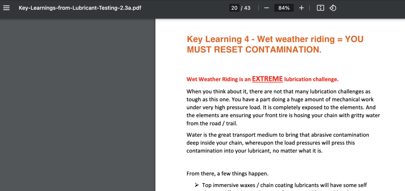

Heute nach 7.000km Meldet mein GX Eagle Antrieb nach einer erneuten, schotterigeen 3h Dauerregen-Fahrt, laute Geräusche. Bisher keine Grosse Beachtung, kenne ZFC seit 10min 8-)
Hätte mir jetzt einfach weider ne neu XX1 Kupfer Kette bestellt und wie gehabt benutzt. Aber Das wäre jetzt je der Ideale Zeitpunkt zum Umstieg auf Wachsen?
Also Bestelle ich nicht eine, sondern zwei oder drei Ketten, Ziehe den NL-Gutschein bei Silca oder gehe mit Cyclowax bei EYB all in? Oder erst mal gar nix bestellen, hier alle 93 Seiten Input holen, und noch Abtauchen in den ZFC Kanninchenbau?
