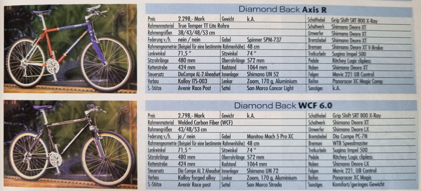

2. Recht zufällig habe ich auch ein Diamond Back Axis R, gerade so schon aus der Youngtimer Zeit (die allererste XT V-Brake, noch mit den filigranen Gelenken, die recht schnell verstärkt wurden) bekommen. Da es ziemlich runtergekommen ist, günstig war und Diamond Back draufsteht musste ich da auch zuschlagen.
Den Shop in Heilbronn der das Rad laut Aufkleber auf dem Rahmen mal verkauft hat gibt es übrigens noch. Ich habe dort auch angefragt ob sie noch Dokumente aus der Zeit haben. Sie waren generell an der Sache interessiert und wollten auch ein Foto vom Rad, haben aber wohl leider gar nichts mehr aus der Zeit.
Unabhängig von meinem Kauf hatte ich kürzlich eine Diskussion zu diesem Rahmen. Jemand der versucht dieses Modell für viele hundert Euro als Version mit der „auf 500 Stück limitierten Team-Lackierung“ zu verkaufen, hat folgende These aufgestellt: Es gibt nur rund 500 Bikes mit der Team-Lackierung, darunter welche mit dem Ritchey Logic Rohrsatz und Breezer Ausfallenden, aber auch der Standard TT-Lite Rahmen, sowie welche mit einem Mix. Er hätte angeblich schon unterschiedliche Zusammenstellungen besessen und meint daher dass da ziemlich wild durcheinander Rahmen hergestellt wurden, aber eben nur rund 500 mit der Lackierung. Ich persönlich teile diese These nicht, da die Rahmen m.E. einfach zu unterschiedlich sind und ich bisher nur die zwei Versionen gesehen habe die sich ja selbst in der Lackierung allenfalls ähneln, aber nicht identisch sind:
  • Einmal Ritchey Logic Rohrsatz, Breezer Ausfallenden, Cantilever-Gegenhalter, Lackierung hinten silberfarben
  • Einmal der TT-Lite Rohrsatz, keine Breezer Aufallenden und auch kein Cantilever-Gegenhalter, Lackierung hinten weiß
Es kann ja sein dass es aus irgendeinem Grund auch mal noch ein oder zwei weitere Rahmen-Versionen gab die zusammen geschweißt wurden, aber dass das dann alles in allem eine einzige auf 500 Stück limitierte Version war kommt mir erst mal nicht wirklich plausibel vor. Da fehlen mir erst mal Indizien die das wirklich untermauern und es spricht einiges dagegen: Warum dann im Detail unterschiedliche Lackierungen, unterschiedliche Aufdrucke (Axis / Axis R, wobei auch die Ritchey Version wohl als Axis Race 2 auf den Markt kam, wodurch sich generell das R erklären könnte) und so stark verschiedene Rahmen?
Was hingegen dafür sprechen könnte wäre, dass die DBR Rahmen mit Ritchey Logic Rohrsatz tatsächlich sehr selten / fast nie irgendwo auftauchen. Gefühlt etwas seltener als wenn es davon tatsächlich 500 Stück gäbe. Evtl. liegt die Wahrheit ja auch irgendwo dazwischen – Vielleicht wurden von der limitierten Version gar keine 500 Stück produziert, dafür halt einfach mal noch eine Charge die ähnlich aussah, günstiger im Einkauf war und sich vermutlich auch nicht viel schlechter verkauft hat (da dann schon moderner ausgestattet etc.).

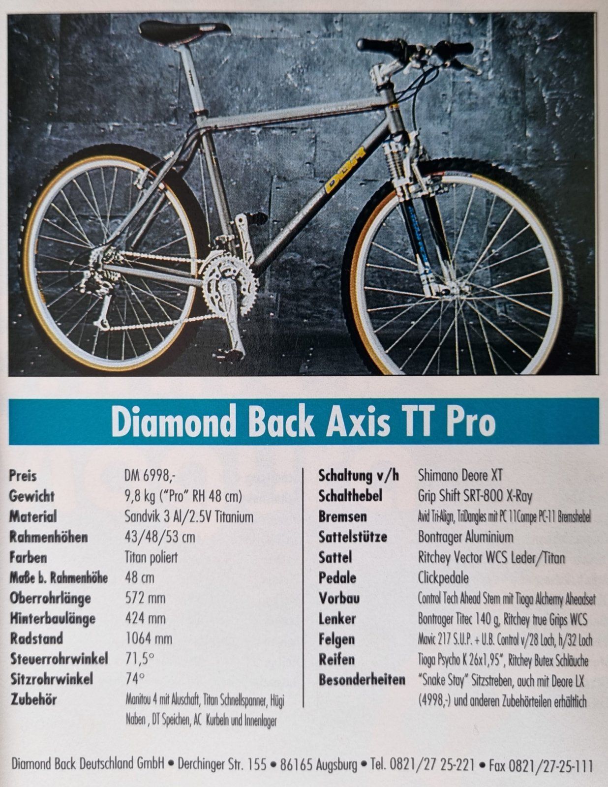

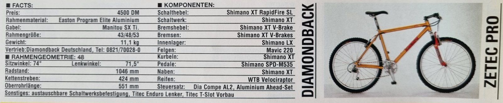

So, eben mal ein paar Sachen fotografiert um die Informationslücke >1995 hier zu bekämpfen.
Fangen wir mal mit dem 95er Axis TT Pro an, insbesondere als Ausstattungsvorlage, mit der auffälligen AC Kurbel hatte ich noch keinen Aufbau gesehen...

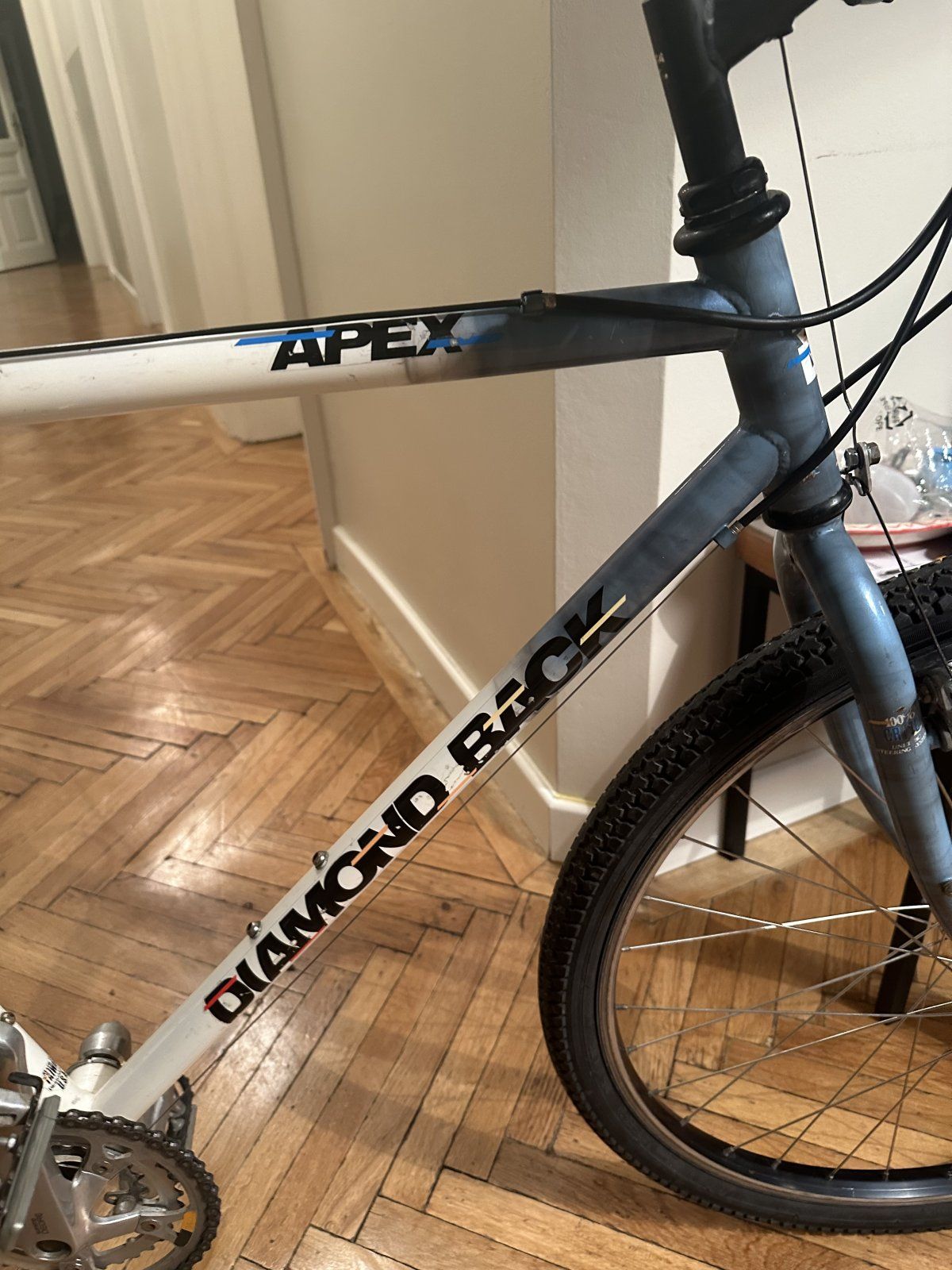

Kaum widmet man sich der Marke, kommt schon was daher, das man nicht liegen lassen kann.
DB Apex 1990, 20“, von heute.

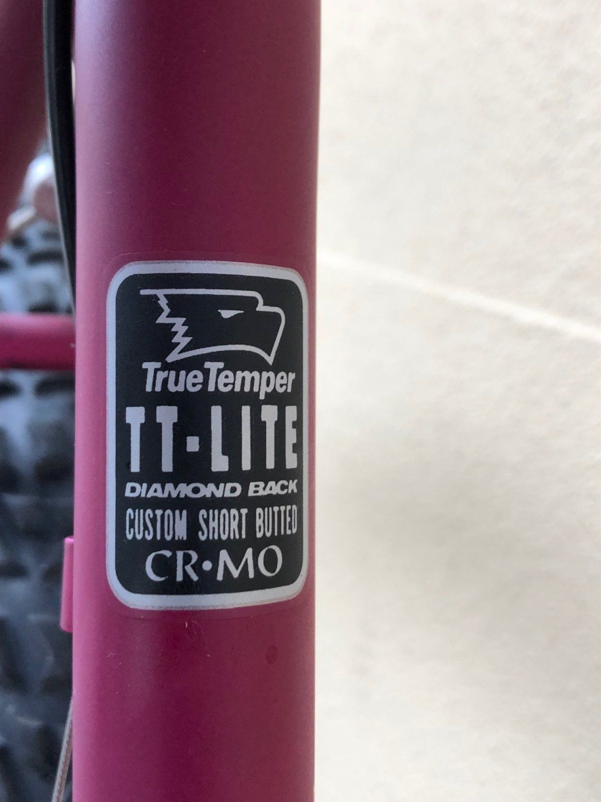

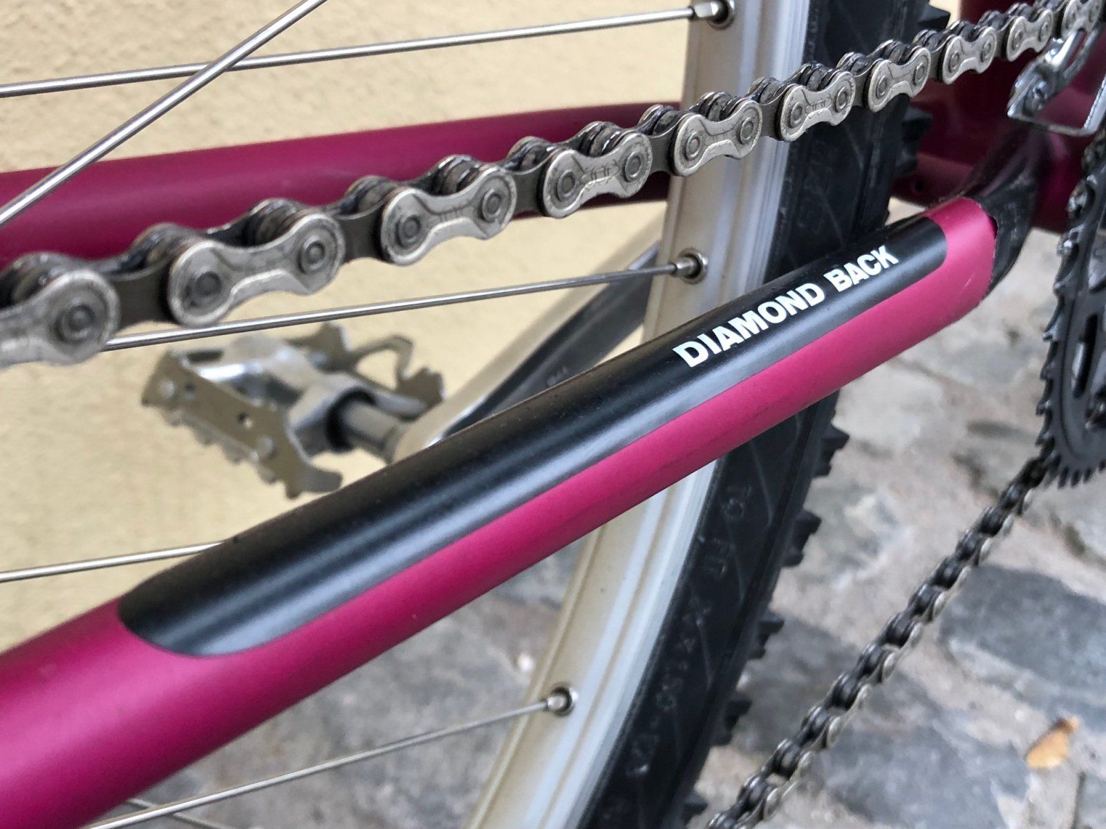

Hier noch ein schönes Diamond Back mit True Temper Lite Rohren für die Galerie. Eine genaue Bestimmung war aufgrund der abweichenden Komponenten und Farbe des Katalogs etwas schwierig. Ich habe es dem 95er Jahrgang zugeordnet.
