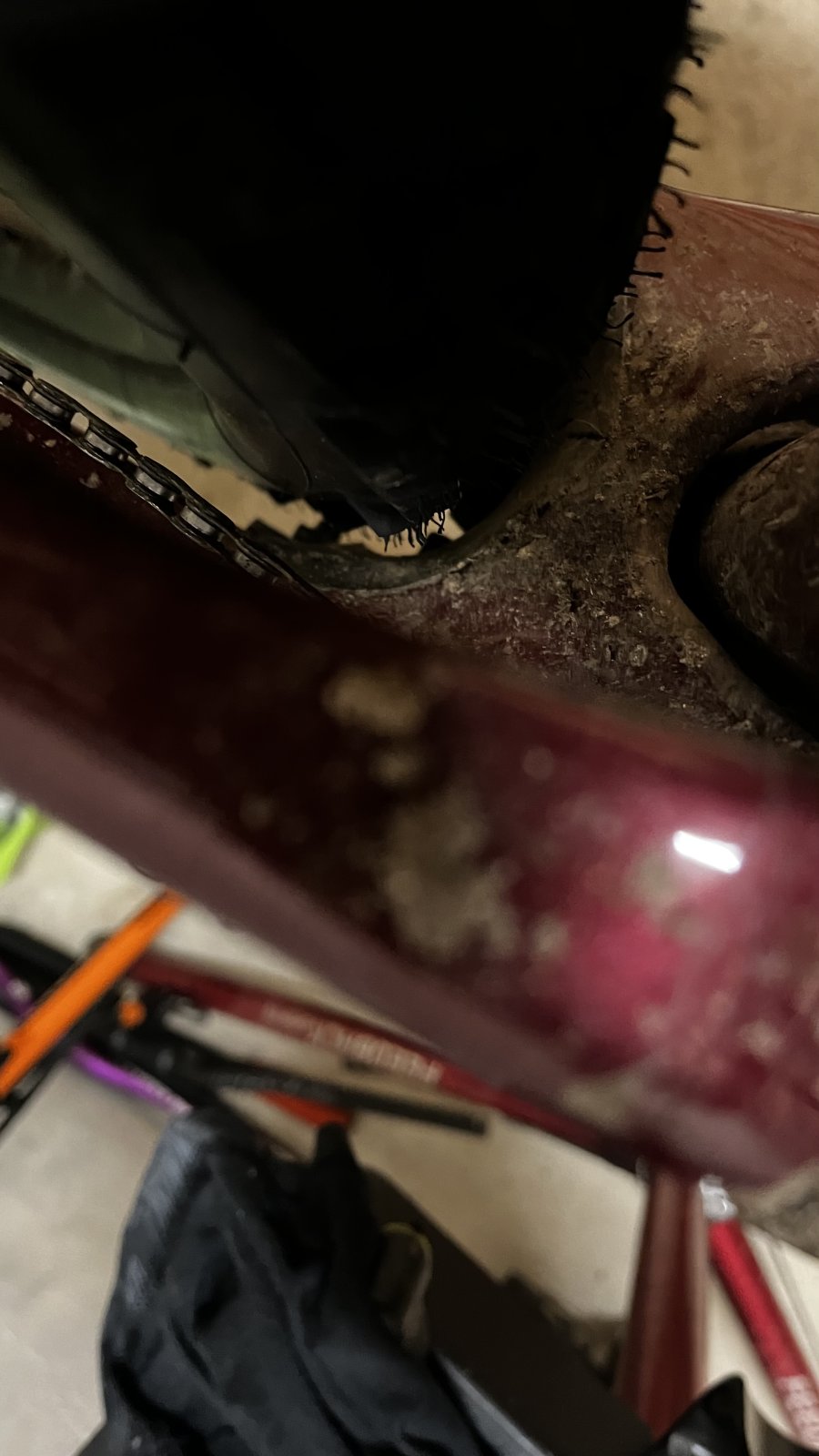

Kann eigentlich nur bei zu viel Schräglauf der Kette passieren.
Hast du noch das alte Kettenblatt? Ziehe das doch mal zum Testen drauf. Ob der Fehler verschwindet und bleibt.
Ich gehe von aus, dass die Kette auch neu ist.
Alles neu bis auf Schaltwerk und der Idler. Tom von Deviate meinte, könnte eventuell an dem liegen. Der sieht aber noch Top aus. Kettenlinie passt auch einwandfrei.
Darum schieb ich´s aufs Schaltwerk, dass da die Spannung einfach nicht mehr reicht. Werd die Tage mal alles zerlegen, neu einstellen und mal den Kettenspanner mit nem Kabelbinder etwas auf Spannung halten als Test, ob es dann besser ist.
Hatte ich auch nach 300km. Antrieb war komplett neu (Kette, Kettenblatt, Kassette). Liegt am Sram Kettenblatt... Hab dann dieses etwas zurechtgefeilt. Dann lief es auch problemlos
Wie hast du das Kettenblatt denn genau abgefeilt?
Ich hatte anfangs auch den groben Verdacht, dass sich das neue vielleicht erst etwas einlaufen müsste.
Tom von Deviate hat mir in ner Mail auch gesagt, das die Sram Kettenblätter bei zu weniger als < 180 Grad Umschlingung gerne mal Probleme machen können.

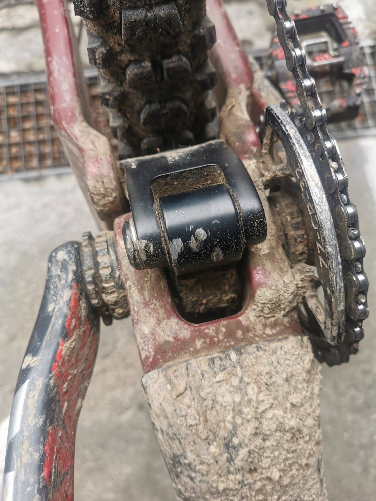

Ich brauche mal bitte eure Hilfe.
Ich fahre eine RF Next R Kurbel mit RF Lager und Garbaruk Kettenblatt. Die Kettenlinie zum Idler ist minimal versetzt. Was für einen Spacer benötige ich bzw. welche Spacer sind die richtigen? Müsste ja quasi zwischen der BSA Schale und der Kurbel platziert werden.

Hab mir das Problem gestern aber mal in Ruhe genauer angesehen, also Auslöser des Ganzen is auf jeden Fall das Schaltwerk, das die Spannung nicht mehr bringt. Aber das Teil is hald nach 6000 Km, davon 3500 am HP hald einfach durch.
Bei mir dasselbe Setup, Next R Kurbel mit Garbaruk KB. Und den beim Rahmen mitgelieferten Deviate 2,5mm BB Washer rechts unterm Tretlager. Die Kettenlinie zum Idler (und zur Deviate KeFü) passt bei mir quasi perfekt.
Welches Garbaruk KB fährst du? Ich das Cinch 30T Boost. Garbaruk verwendet einen grössenspezifischen Offset, 28T 5,4mm, 30T 4,4mm, 32T 3,4mm, usw.
Danke, habe auch das 30er.
Dann muss ich mal nach den Spacer schauen. Hatte beim letzten Aufbau einen verwendet, den ich gerade in meiner Grabbelkiste gefunden habe.

Bei Deviate ist ein kleiner schwarzer spacer dabei. Der sollte reichen.
Hat zufällig einer den Spacer über und würde mir diesen bitte verkaufen? Ich finde meinen nicht. 🥴
