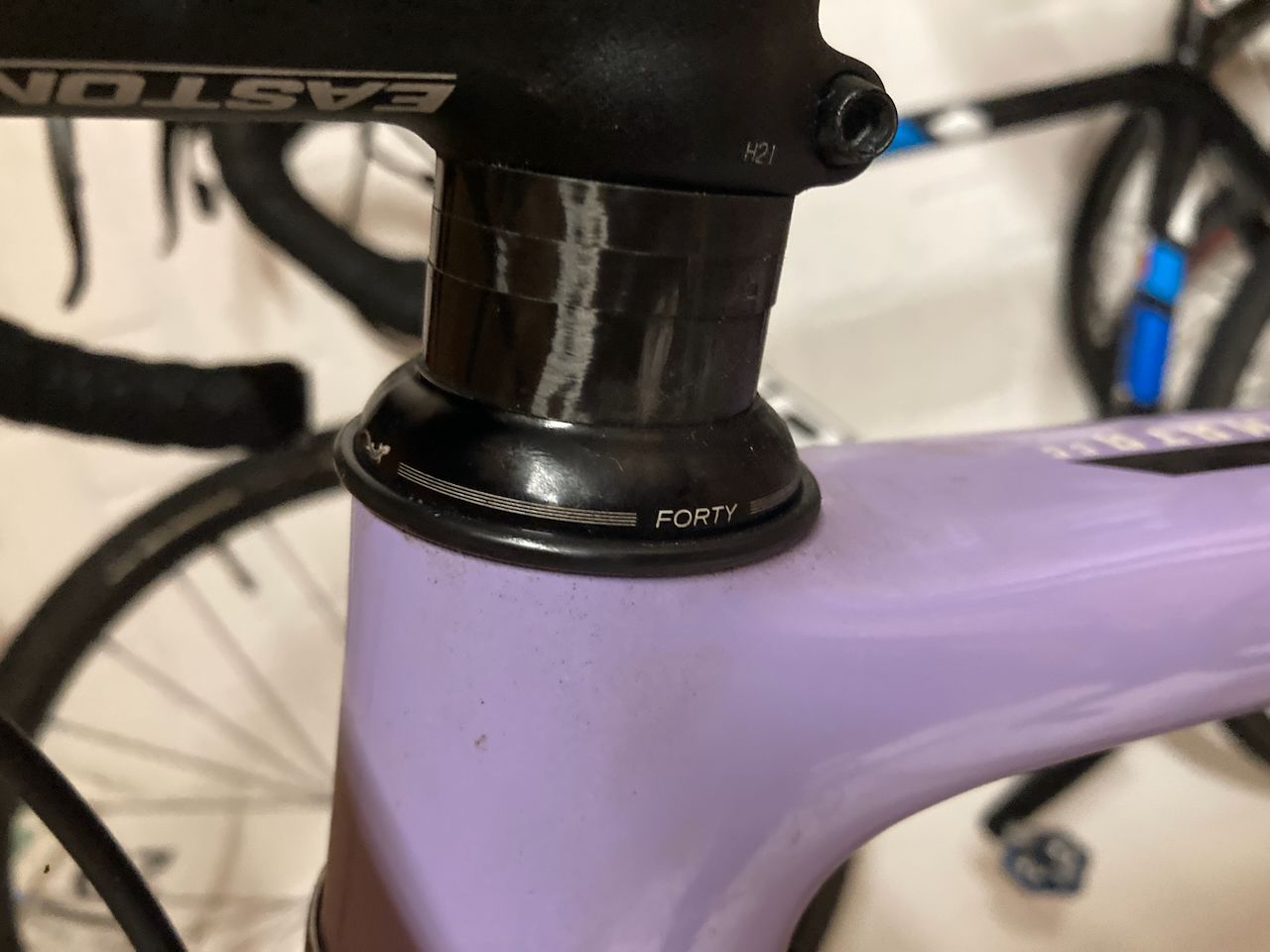

Hallo ich habe mir gerade ein Stigmata Rahmen gekauft, da dieser gerade günstiger ist. Nun kenne ich mich mit Carbongabeln nicht aus und habe eine Frage zum Gabelkonus. Beim beiliegenden Steuersatz (Cane Creek 40) ist ein Gabelkonus mit dabei. Egal was ich versuche ich schaffe es nicht diesen auf die Gabel zu bekommen. Wird dieser bei Carbongabeln weggelassen und die Lager liegen offen?
Besten Dank für eure Hilfe.
Die Gabel müsste schon einen integrierten Konus haben. Beim Kompletrad liegt der lose bei...
Richtig. Ich würde darauf achten, dass das untere Lager gut gefettet wird. Wir hatten übrigens das Problem, dass die Steuersatzkappe nicht ganz abschließt.
Setzen tut sich da leider nix. Ich hab das Thema erstmal mit einem O-Ring gelöst. CK liegt aber schon bereit.
