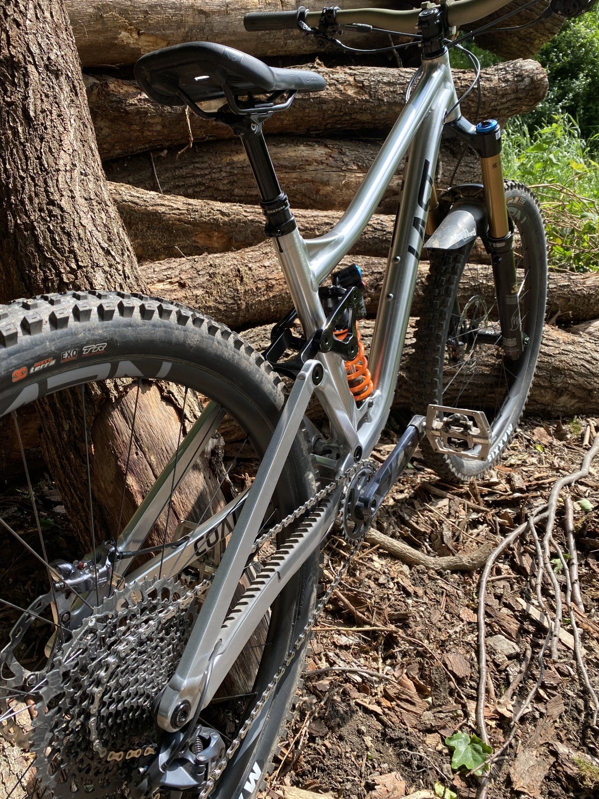

Hier haben sich doch schon ein paar Leute einen Kettenstrebenschutz selber gebastelt. Hat zufaellig wer 3D Dateien davon? Ich habe jetzt Zugang zu einem 3d Drucker und wuerde gern fuer mein V1 was machen, nur bin ich in der Hinsicht mehr der Nullblicker und braeuchte eine Ausgangsbasis, damits fuer meinen Kollegen nicht zuviel Arbeit wird.
Hier haben sich doch schon ein paar Leute einen Kettenstrebenschutz selber gebastelt. Hat zufaellig wer 3D Dateien davon? Ich habe jetzt Zugang zu einem 3d Drucker und wuerde gern fuer mein V1 was machen, nur bin ich in der hinsicht er der Nullblicker und braeuchte eine Ausgangsbasis, damits fuer meinen Kollegen nicht zuviel Arbeit wird.
Hätte auch gerne einen Kettenstrebenschutz für mein V2.
Momentan ist es nur slapper Tape

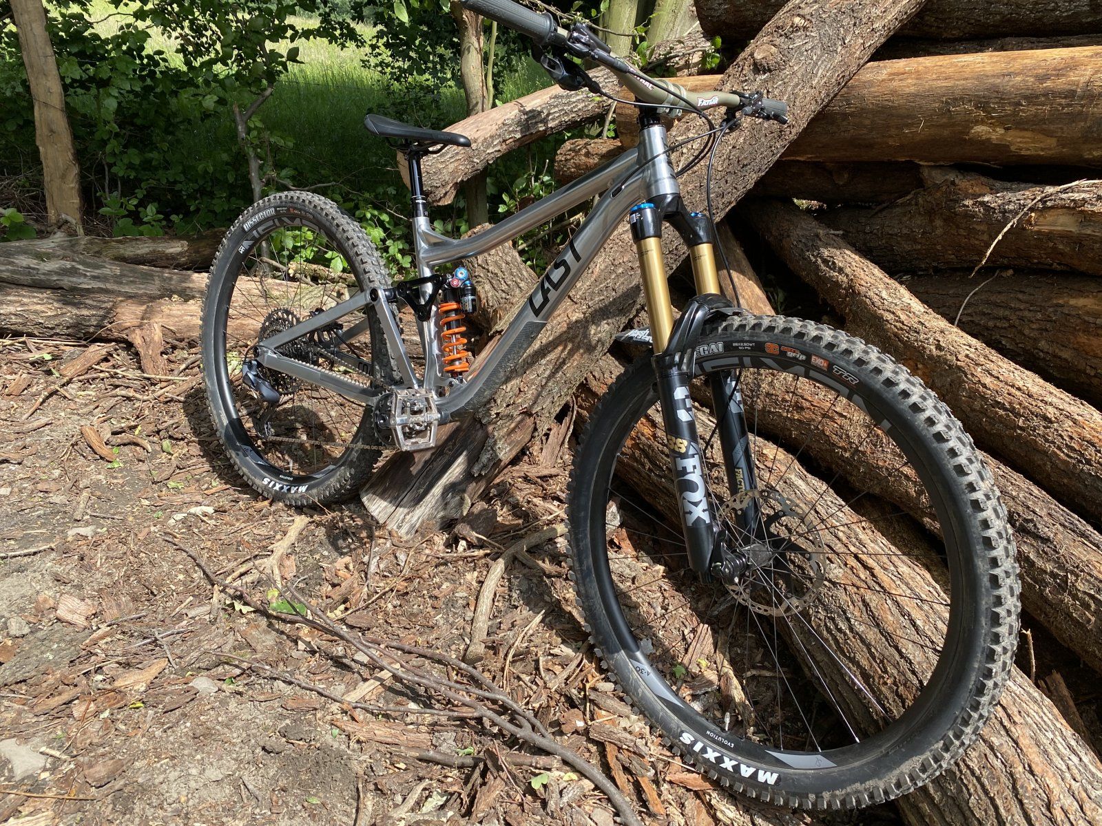

Habe im BikeMarkt eine Z1 Coil günstig erworben. Gestern die erste Runde gedreht und auch sehr angetan davon. Einen Durchschlag konnte ich nicht provozieren (Drops gibt es keine hier auf dem Trail).
70kg nackt und eine Medium Feder verbaut.
Bei den starken Regengüssen die letzten zwei Jahre, sind unsere Hometrails mittlerweile auch oft mit losen Steinen aller Größen gespickt. Vor allem im Frühjahr und Herbst macht es öfter Mal Klong.
