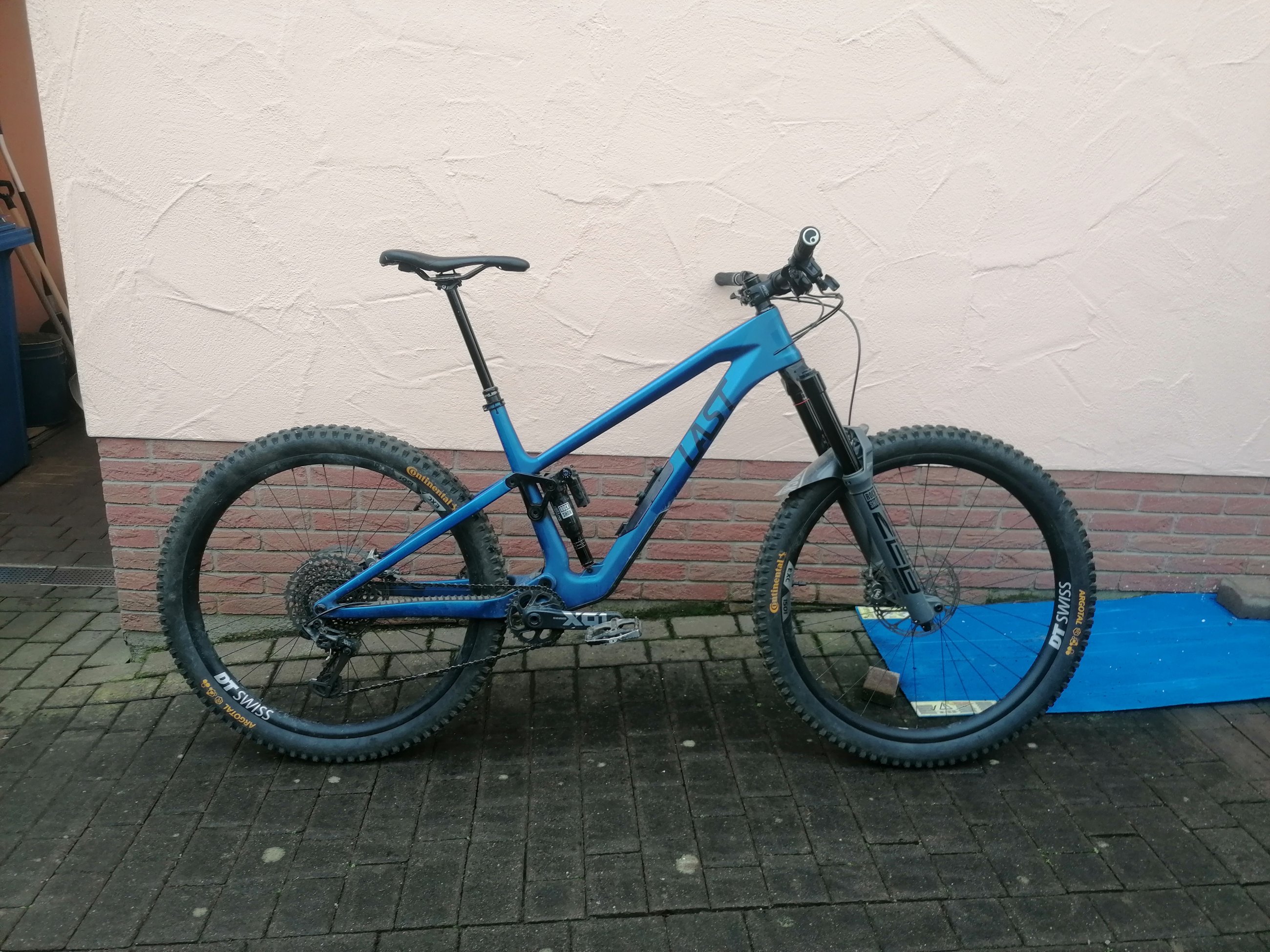

Auf kurz oder lang werde ich mich wohl von meinem Tarvo trennen wollen, weil etwas neues her soll und ich Platz brauche.
Ich habe es jetzt ca 1,5 Jahre, aber so richtig warm sind wir leider nie geworden und wurde recht wenig gefahren.
Kurz gesagt... Es ist mir einfach etwas zu lang. 😅
Falls also jemand ein blaues 185er Tarvo V1, oder auch nur ein Rahmenset, sucht, kann er sich gerne bei mir melden.
