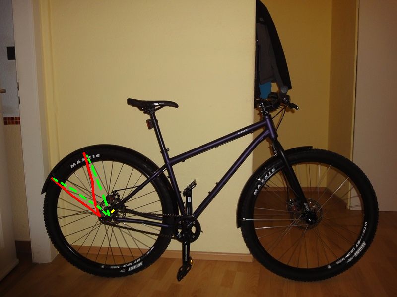

Hier inkl. der "schicken" Beleuchtung. Schutzblech und Beleuchtung tun mir in den Augen weh.... aber in dem Fall geht Funktion vor Optik. Muss auch bei schlechtem Wetter meine 30km täglich fahren können. So muss ich Mund und Augen während der Fahrt nicht mehr zukneifen ;)
Wird Zeit das es zumindest dreckig wird.
du schrubst doch oben von 2saetzen bleche...
meine aufbau ist schon ne weile her, im schutzblechfaden hatte ich damals nen link gepostet. dein vorderes blech scheint recht kurz, ich glaube nicht, das das viel nutzt.
Ach die Bleche. Kamen heute nicht. Dann wohl morgen. mal sehen wie weit die runter gehen.
Ist eine Steck/Schraubkombi.
PS: Die Kette ist von Haus aus so kurz, das die Slider schon fast ganz Vorne sind und ich mein 36er Kettenblatt nicht montieren kann.
Denn Entweder reicht die Kette nicht oder der Reifen stößt ans Schutzblech..... Na fahre ich jetzt eben erst mal mit 32/18 gemütlich durch die Gegend.
wenn Du das rot markierte Teil ausbaust und beim Baumarkt oder Metallhändler eine Stange mit gleichen Durchmessers holst, am Schraubstock knickst und passend ablängst, kannst das ganze direkt wie das grün gestrichelte führen, oder mit einer Rohrschelle an der Sattelstrebe festmachen. Diese Streben sitzen doch oben nur in so Hütchen.

neue Bleche ja, ob Sie passen? Keine Ahnung. Hab nur zum Testen zwei verchiedene bestellt.
Du hast aber die Bilder auf der Seite zuvor nicht gesehen. ;) Denn diese Seite hier funktioniert ja. Die Bremsseite war das Problem.
Ich war auch überall. Einen Draht mit der Gleichen stärke gabs hier in der Gegend nirgends.
Wenn dann nicht nicht rostfrei
Ah, ok.
na ginge doch auf der anderen Seite nach gleichem Schema, oder?
wenn bei Dir in der Gegend ein Schlosser ist, kannst Du auch den mal fragen. Oder bei Modelbauzubehör oder -werkstatt.
im schlimmsten Fall ist das Teil, das Du kriegst halt feuerverzinkt.
oder nimm Kupfer, das läuft schwarz an ...
Ne, auf der anderen Seite ist da auch der BRemssattel im weg. Aber egal. die 65mm Bleche sind zu schmal für die 2.25er Ardent.
Richtungswechsel bzw. Randstein hoch und runter lassen es die seitlichen Stollen streifen.
Hab noch einen 2.2er Fasttrack hier. Der drüfte auf alle Fälle besser sein. Ob der Ground Control schmäler baut als der Ardent muss ich testen.
