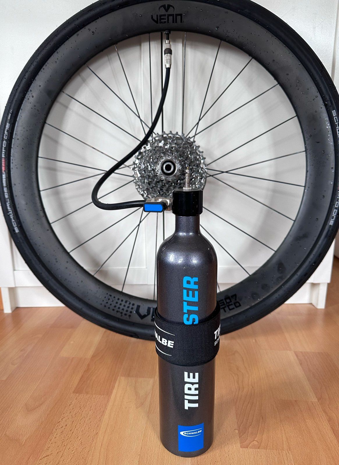

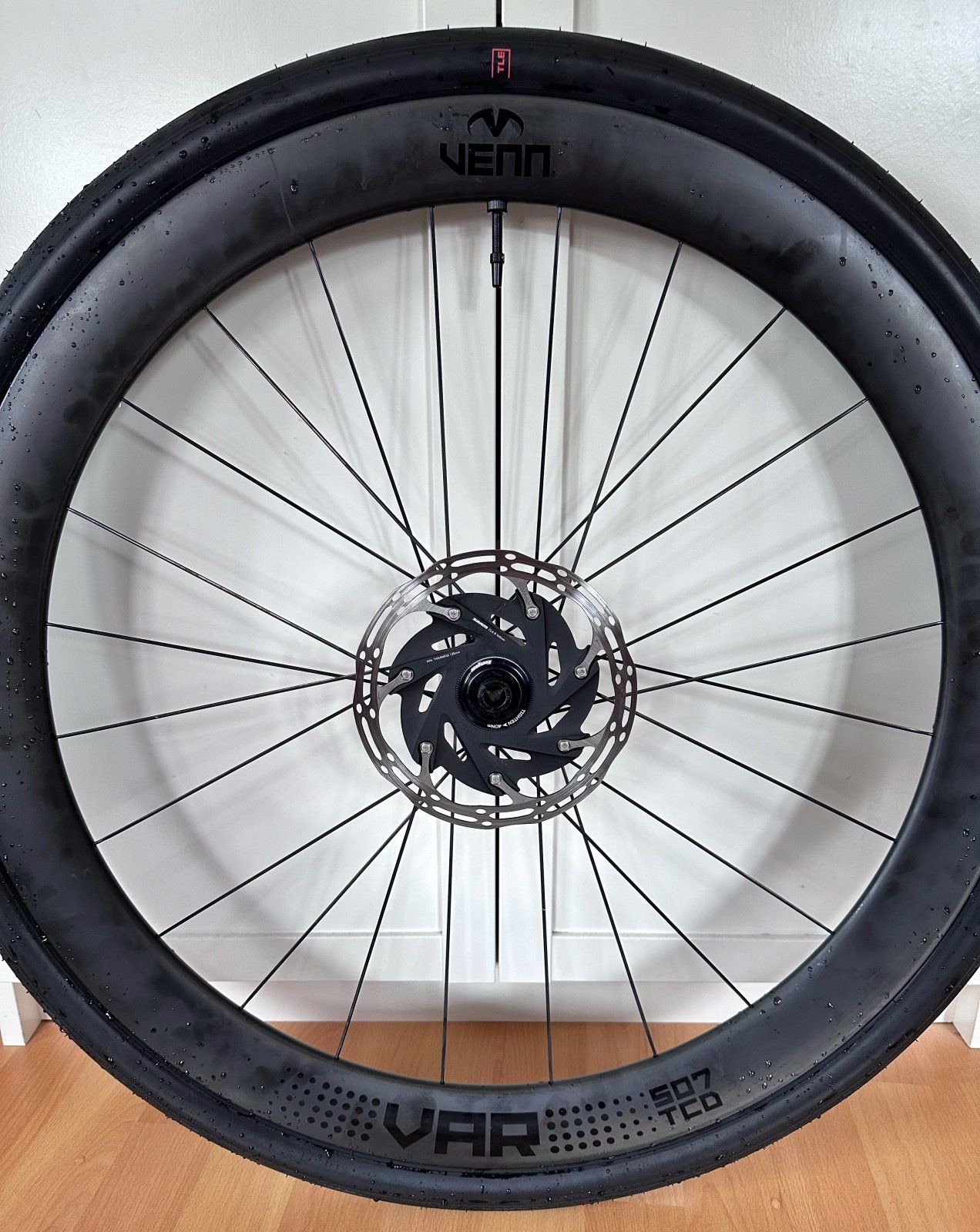

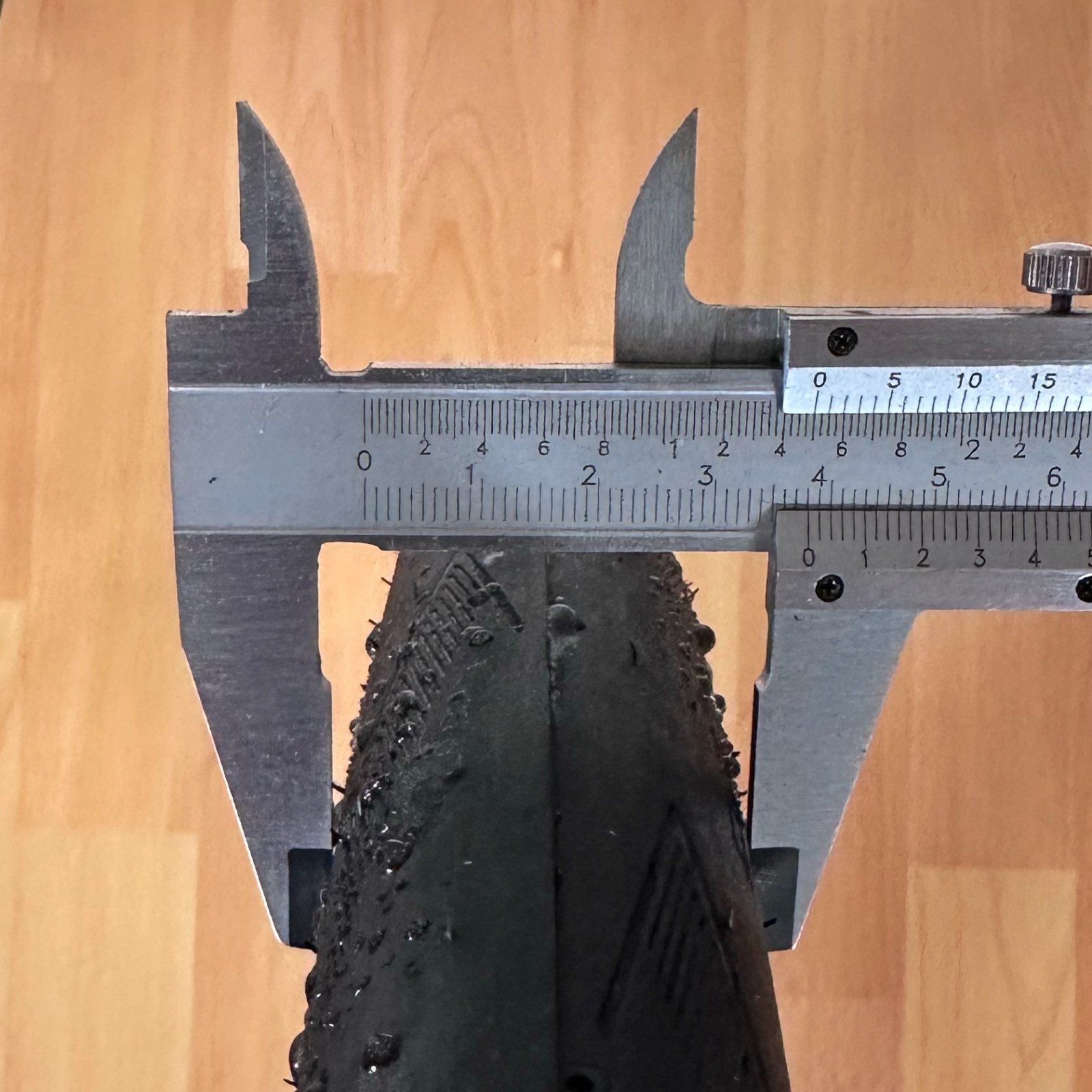

Moin,
mit der Paarung Schwalbe Pro One in 38mm und den Venn VAR 507 Carbon-Felgen (21mm Innenmaulweite mit Hook) bin ich in Sachen Tubeless fürs Erste gescheitert.
Zwei Lagen TESA 4289, die Reifen gingen schon mal ganz easy und gefühlt mit etwas zuviel Spiel auf die Felgen. Ventilkern raus, Reifen&Felgen warm abgeduscht und mit der Standpumpe den einen Reifen ins Felgenbett gesetzt, der andere brauchte Nachdruck via Booster. Beim Abnehmen des Pumpenkopfes für das Einschrauben des Ventilkerns rutscht ein Reifen aber leider wieder mit lockerem Sitz ins Felgeninnere. Auch eine dritte Lage Tesa 4289 brachte keine Besserung. Testweise nochmal Milch eingefüllt, alles geschwenkt und den Reifen via Booster ins Felgenbett gebracht. Nochmal geschwenkt, gewartet, Pumpenkopf abgenommen... wieder das gleiche Spiel.
Fazit? Tubeless erstmal abgehakt, ich montiere wieder mit Vittoria Latexschläuchen (30-38mm).

Ich hatte ein ähnliches Problem mit Schwalbe TB 2.1 auf einem LightBicycle LRS. Wenn man schnell genug war beim Abziehen des Boosterkopfes und dann gleich den Finger draufhielt, ging's und man konnte den Ventilkopf reinschrauben, ohne dass der Reifen vom Felgenhorn sprang.
Optisch macht ja deine Kombination viel her....:-)
