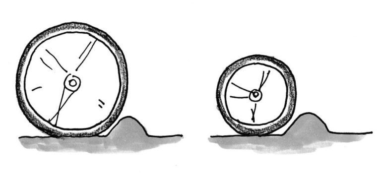

Gehen wir noch einen Schritt weiter und sagen Allroad statt Gravel. Fährt irgendwer 650b beim Unbound? Selbst der King blieb ja auf 700C und der wird wohl die RH Palette recht gut kennen.
Ich denke, solange das Hindernis niedriger ist als 2/3 der Reifenhöhe (nehmen wir das mal als Hausnummer), ist der breitere Reifen im Vorteil, da einfach das Luftpolster größer ist.
Wird das Hindernis höher, müssen die Laufräder ausweichen. Dabei trifft das kleinere Laufrad in einem ungünstigeren Winkel auf und wird stärker gebremst als das größere. Das hat jedoch nichts damit zu tun, dass das kleinere (mit dem volumineuseren Reifen) dabei immer noch komfortabler anmutet. Zuerst bremst es fluffig ab (Luftfeder), dann weicht es aus. Beim 700C federt es nicht so stark, es muss aber auch nicht so viel ausweichen. Aber das sind dann halt richtige Trekkerfurchen etc., um die ich möglichst einen Bogen mache.
