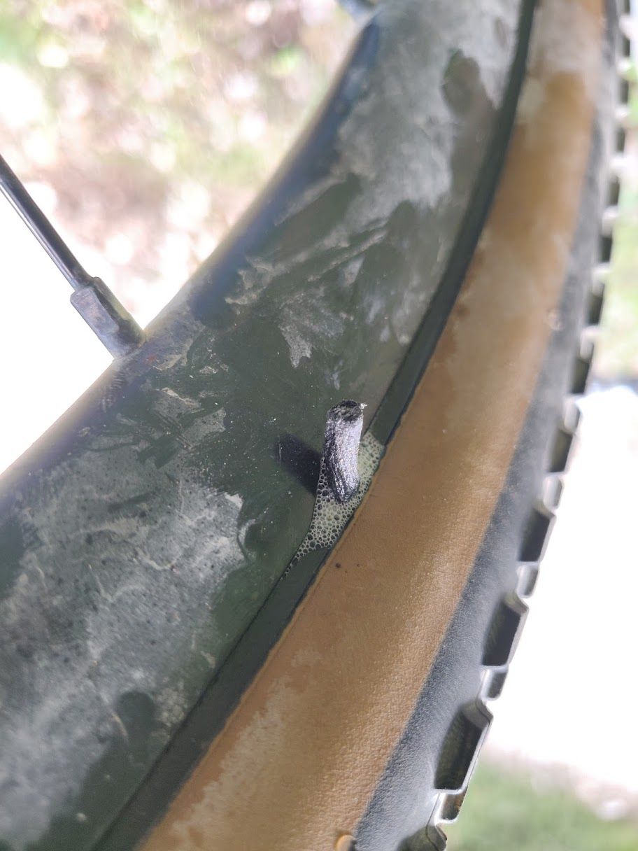

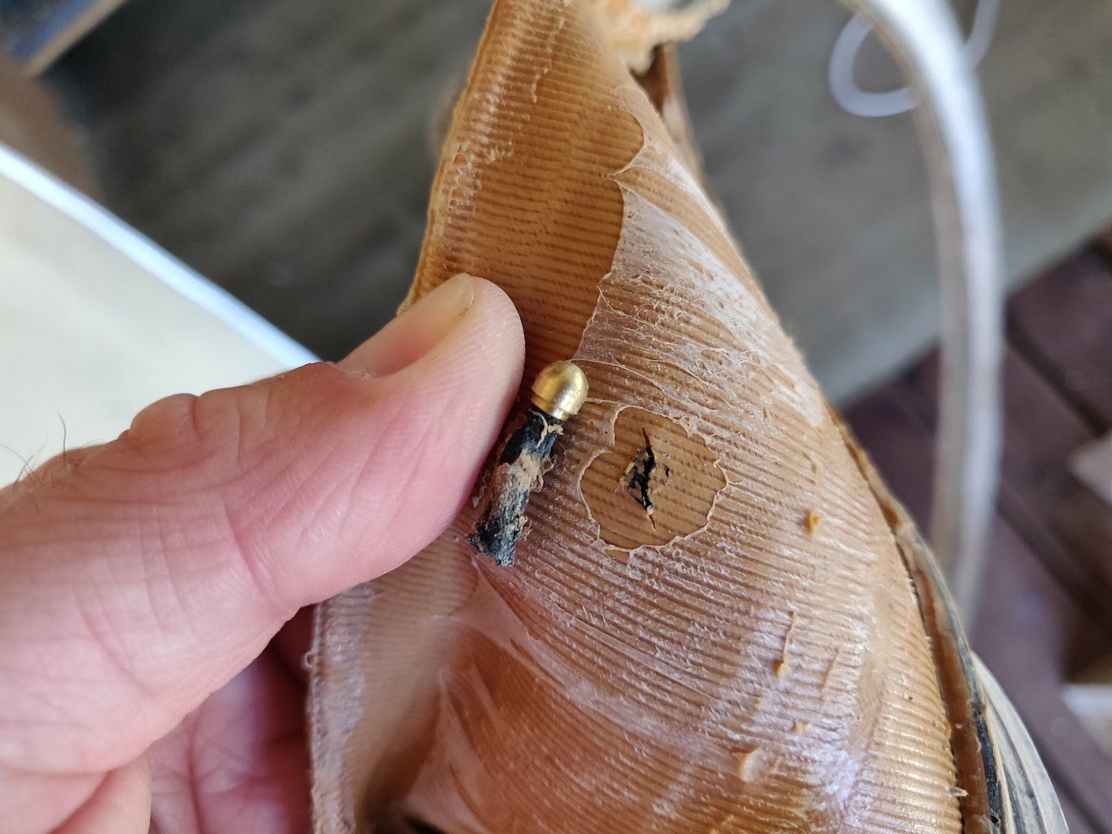

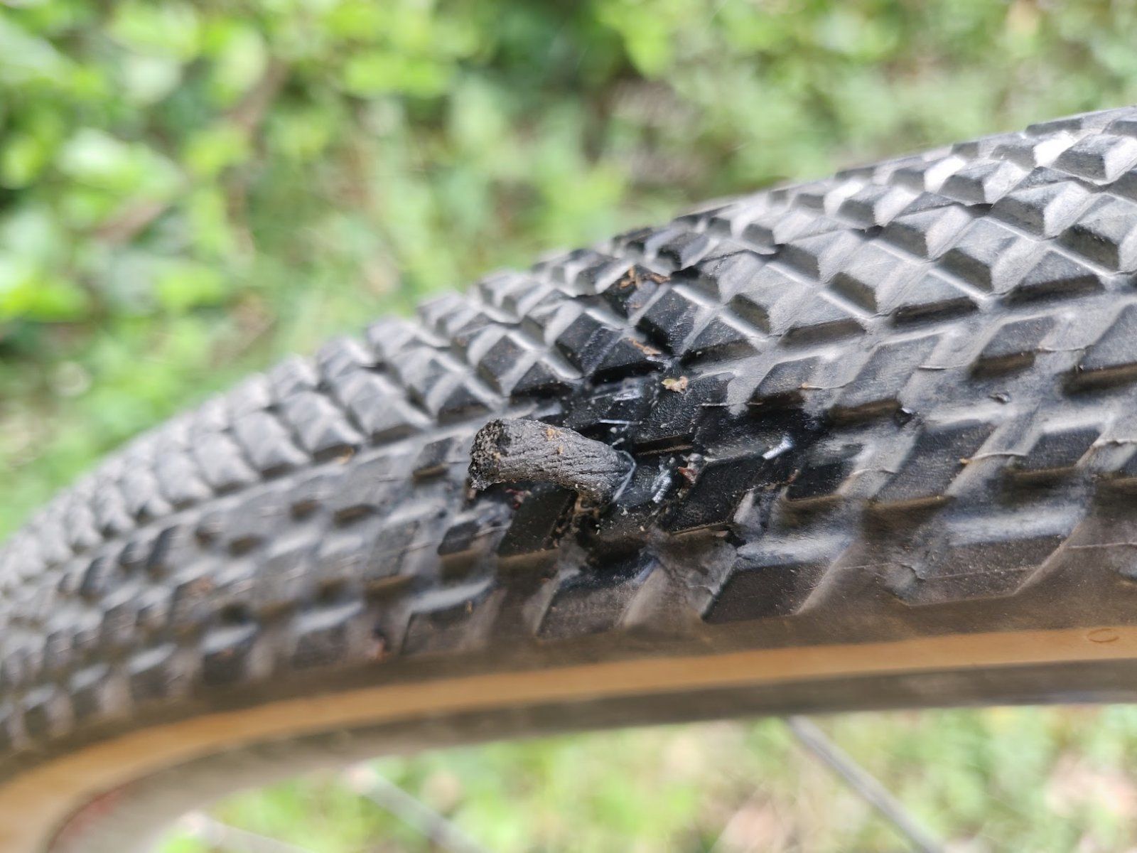

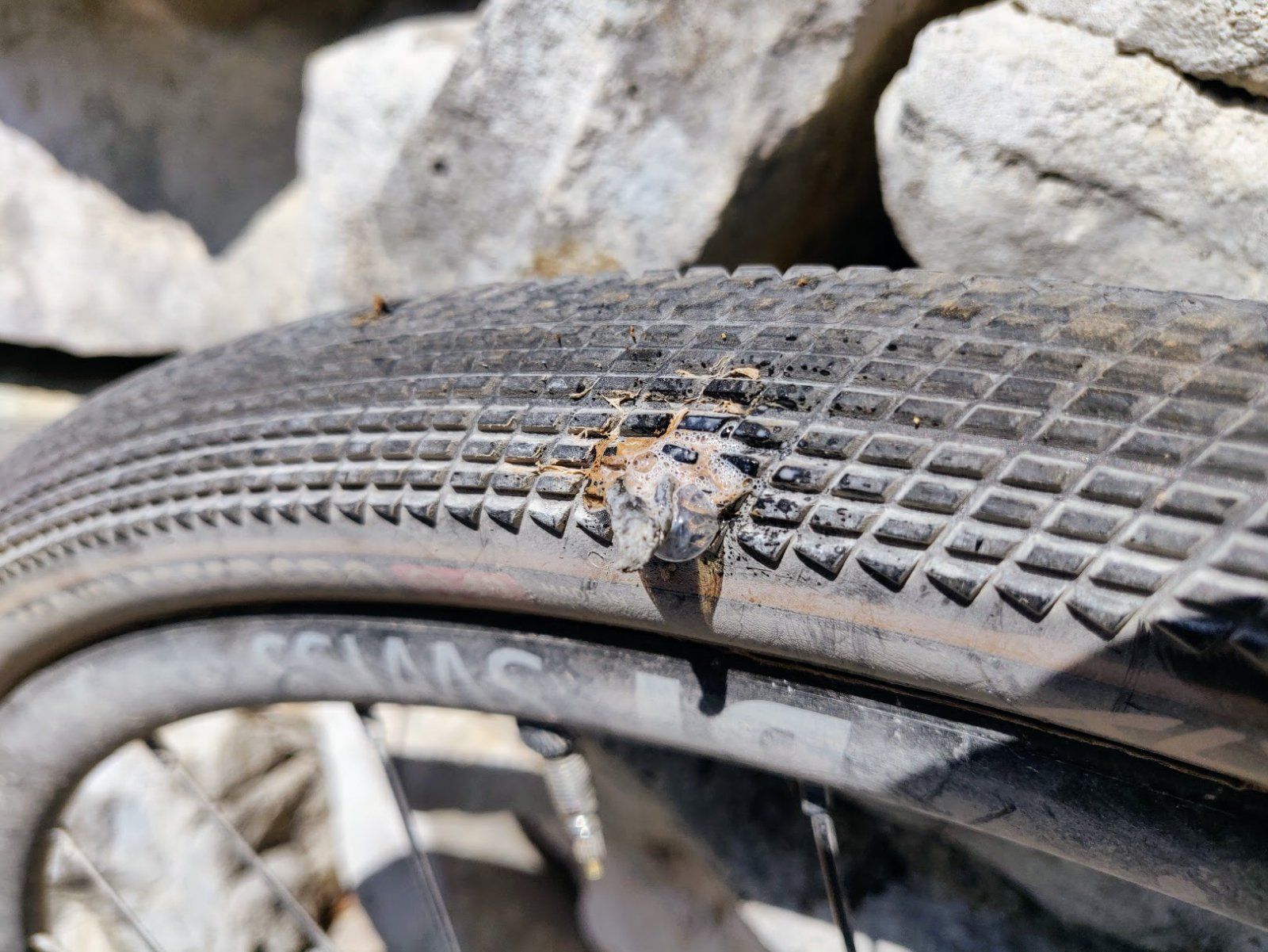

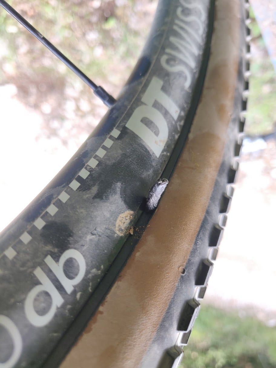

Ich hatte leider schlechte Erfahrungen mit meinen Tufos (Thundero vorne, Speedero hinten). Die ersten 1.300 km waren problemlos hier im Spessart und Umgebung. Im Juni sind wir zwei Wochen nach Kroatien. Die ersten drei Ausfahrten gingen gut, 130+ km auf 5 Std insgesamt, fast ausschließlich Gravel. Bei der 4. Ausfahrt hatte ich dann Probleme mit dem Vorderreifen, ein Dorn, und durch den Druckverlust, zwei Löcher an der Seitenwand bei der Felge. Hab es tatsächlich zurück geschafft mit 3x Dynaplugs. Am nächsten Tag 2,5 Std sehr entspannte Fahrt auf Radwege mit meiner Frau, hat der Reifen mit 3 Plugs geschafft. Am Tag danach war ich wieder flott unterwegs, und nach 10 km hat es einen Plug raus gehauen, und der Reifen ist vom Felgenbett ab, so dass ich mit meiner Minipumpe nichts mehr anfangen konnte (merken: von jetzt an, immer einen Schlauch mitnehmen). Frau musste mich abholen. Hab den Vorderreifen mit einem Schwalbe Mondial ersetzt, ein Touring-Reifen, aber besser als nichts. Bei der folgenden Ausfahrt, nach 9 km, kompletter Druckverlust hinten. Ein sehr, sehr kleines Loch, wie von einer Nähnadel, und die Dichtmilch kam einfach raus. Den letzten Plug rein, immer noch nicht dicht, aber mit mehrmaligem Nachpumpen konnte ich wieder zum Campingplatz zurück. Hinterreifen mit einem anderen Schwalbe Touring-Reifen ersetzt, Land Cruiser oder so etwas, ein schwerer Brocken mit 1+ kg mit Schlauch, war aber billig und läuft bis jetzt ganz gut.
Wirklich schade, weil die Tufos vom Fahrverhalten richtig super waren. Aber irgendetwas hat nicht funktioniert - Dichtmilch ist Orange Endurance, war auch relativ frisch und es war genug drin hinten und vorne. Die Plugs haben den Reifen etwas aufgerissen, hab ich später festgestellt, aber die Löcher waren so klein, dass ich die Plugs erst gar nicht gebrauchen hätte sollen. Vielleicht wären die spitzen Dynaplugs besser gewesen als die runden. Auf jeden Fall bin ich jetzt auf der Suche nach etwas anderem, evtl der G-One R, wenn es mal wieder welche zu kaufen gibt.

Mit den Plugs habe ich keine Erfahrung, aber mit Maxalami hat es bei mir bisher 3x sehr gut funktioniert. Wobei sich die Löcher bei meinen Reifen auch immer auf der Lauffläche befanden. An der Seitenwand mag das eventuell noch anders aussehen.

Nicht falsch verstehen, meinst du das wäre dir mit einem anderen Reifen nicht passiert?
Ich quäle hier im Voralpenland meine Tufos auch im gröbsten Schotter teils mit Durchschlägen auf die Felge und die machen das anständig mit.
Aber so ein richtiger Dorn hinterlässt auch ein anderes Schadensbild!
Schlauch habe ich bei längeren Touren immer dabei!
Die Plugs funktionieren bei mir immer sehr gut. Hatte zuletzt vor nen paar Wochen einen 3-4mm Durchstich am G-One R und der war mit einem Plug sofort dicht (Dichtmittel Orange Seal). Die Maxalamis werden denke ich ähnlich gut dichten, ich kann mit denen nur selber nicht sonderlich gut umgehen ;)
