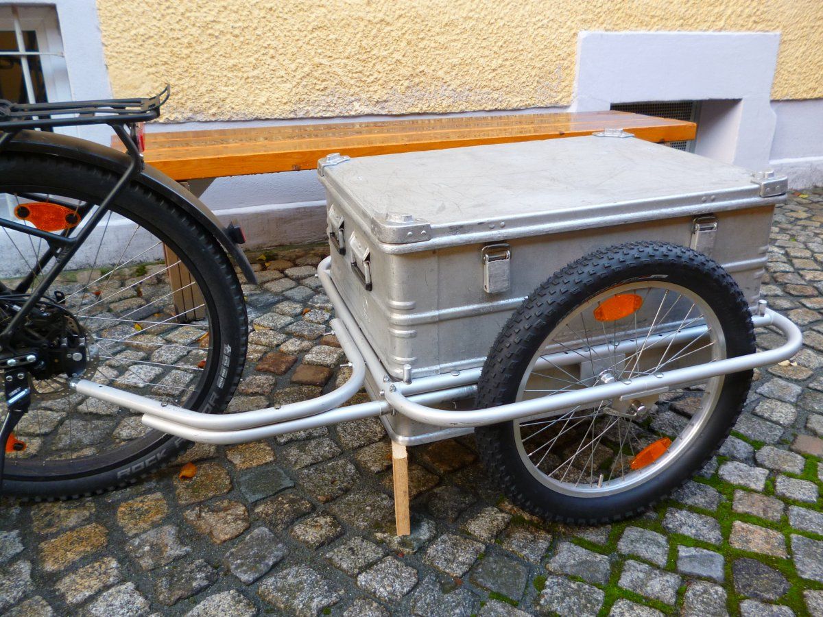

Ich bastel mir grad nen Lastenanhänger (mit Zarges Box) und wollte optisch etwas stämmigere Reifen haben - aber keine so richtig fetten :)

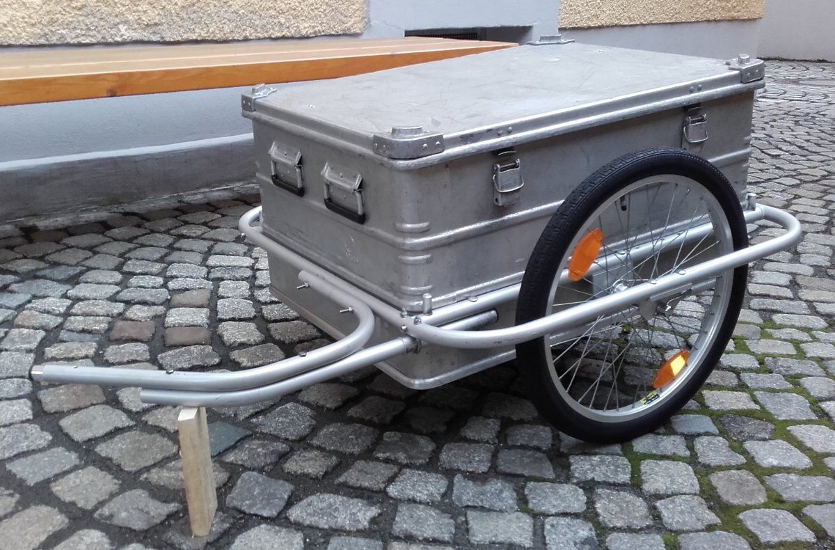

Hier sollen die Big Roller drauf.
Allerdings ist das nur der erste Versuchsaufbau mit einem Rahmen eines alten Aluwannenhängers ähnlich Kindercar. Ist aber praktisch baugleich. Könnte auch ein Brüggli (oder so ähnlich) sein.
Den Laden / Hersteller lt. Typenschild gibt's leider dort nicht mehr (siehe meine anderen Fotos im Album).

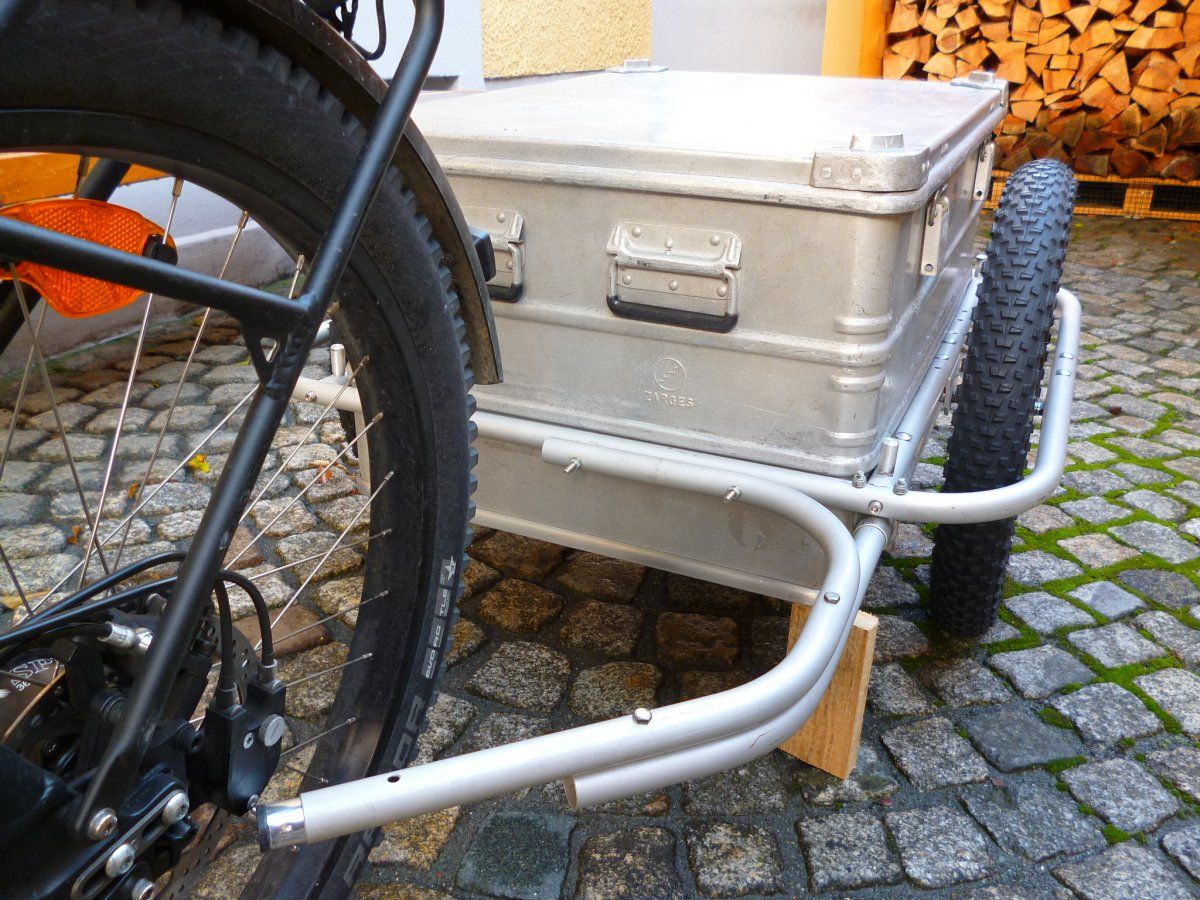

Egal, den hatte ich günstig über ebay Kleinanzeigen bekommen. Problem ist die -an sich sehr gute und stabile- zweiteilige Deichsel. ich möchte gerne die Deichsel (schnell und einfach) zur Hochdeichsel als Handdeichsel drehen können. Geplant und bestellt ist jetzt ein neues Chassis mit Federung von Kindercar zum fairen Preis.
Die Zarges Kiste hab ich auch über Kleinanzeigen gebraucht bekommen. Hat die Außenmaße ca. 80x60x40.
Rahmen hatte ich nur in der Länge gekürzt, Box wird am Ende nicht verschraubt (will keine Löcher in die Zarges bohren) sondern nur verklebt. Hält auch schon so sehr gut dank der waagrechten Sicken / Kanten in der Box.
Wichtig war mir bei der Konstruktion, dass die Box Unterkante nicht auf bzw. über dem Achsniveau sitzt sondern tiefer!! Die Position der Unterkante entspricht nun in etwa der Original Alu Wanne. Damit erreiche ich hoffentlich einen ausreichend tiefen Schwerpunkt für bessere Fahreigenschaften und vor allem weniger Kippgefahr.
Natürlich ist der Hänger damit auch breiter. Vermutlich werde ich aber gut mit der Breite leben können. Es sind keine Zug- oder Busfahrten damit geplant und das Garagentor ist breit genug :)
Einkaufen (und die bereits eingekauften Sachen vor einem anderen Laden verschlossen am Fahrrad lassen können) und als rollende Werkzeugkiste für die Waldarbeit ist der geplante Einsatz.
Bisher (und weiter) nutze ich am Pedelec Ortliebs Backroller. Für den Werkzeugtransport (o.Ä.) nutzte ich bisher (neben dem Auto) einen Anhänger an meinem 250er Roller. Roller und Hänger stehen zum Verkauf weil ich mit dem Radlanhänger dann dasselbe erreichen kann - umweltfreundlicher. Kostet halt etwas mehr Zeit.
Insgesamt also eine Vereinfachung / Reduzierung.
Für Ausflüge mit meiner Frau steht zudem eine 1200er Reiseenduro bereit - auf den vorherigen Maschinen saß sie nicht gut und wir nutzten dafür den Roller .... etwas kompliziert mit dem Fuhrpark ... deshalb auch endlich eine Reduzierung ;-)

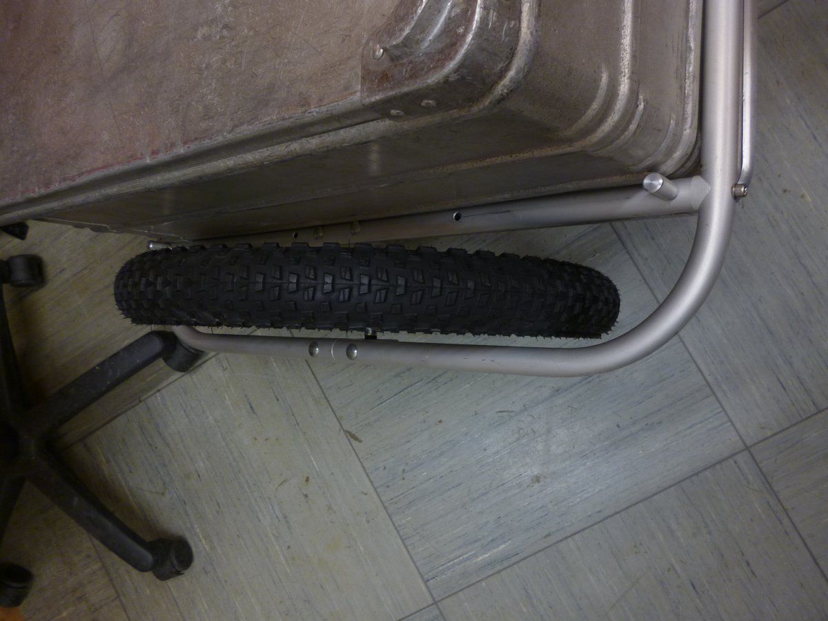

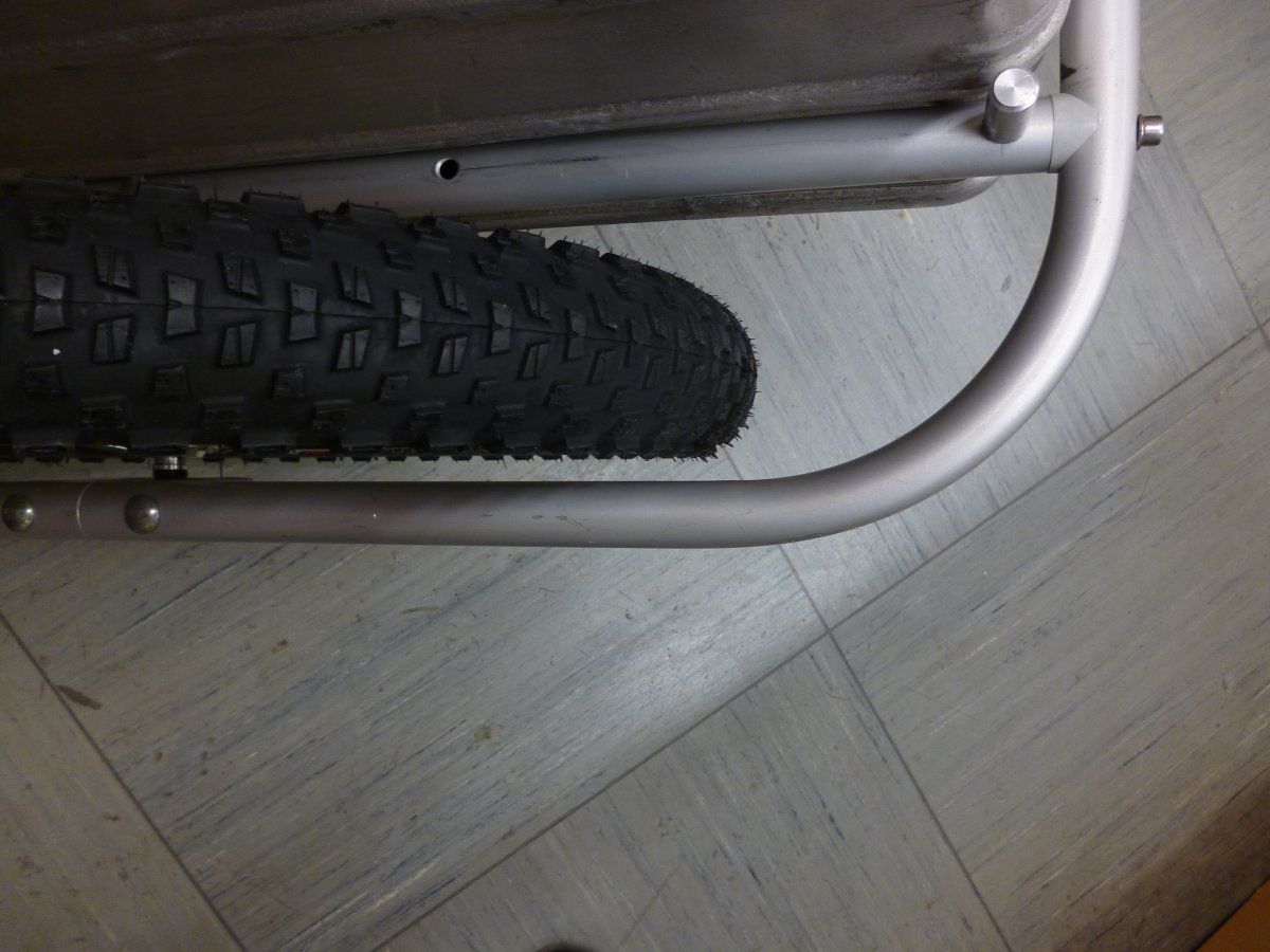

Jipiieee!! Die Big Roller von Specialized passen perfekt in die 406 x 22 er Felge des Prototyp-Hängers, lichte Felgenbreite etwas über 21 mm.
Im Hängerrahmen bleibt an der äusseren Innenseite noch etwa 9 mm Luft.
Also gehe ich auch schwer davon aus, dass dieser schöne Reifen auch auf andere Kinderhänger passt - sofern der Innenaufbau (Kabine) nicht zu sehr nach aussen über den inneren Rahmen geht! Aber das kann ich auf Wunsch gerne noch nachmessen, wenn da jemand unsicher ist ...
Einbauweite der Achse ist in meinem Fall 10 cm - und auch die lichte Weite zwischen den Rahmen an denen sich die Achsaufnahme befindet ist 10 cm.
Die Montage auf der Felge gestaltete sich deutlich einfacher als befürchtet - und der Mantel sitzt nach erster Begutachtung sauber und fest. ich werde den mal mit zw. 1,5 und 1,8 bar testen ... aber das ist ja noch ein langer Weg hin.
Kindercar besorgt mir einen Rahmen ohne Löcher (das dauert noch etwas) - sodass ich die dann genau dort bohren kann wo ich will / muss - nachdem ich die Länge wieder an meine Box angepasst habe. Bin mal gespannt auf die Federung bzw. Dämpfung - das neuere System auf Luft-/ Polymer´basis soll 7 cm Federweg haben!!

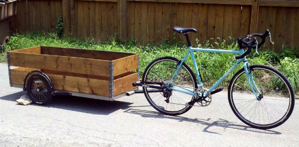

ich überlege mir einen Hänger für den Transport meiner Angelausrüstung zuzulegen.
Prinzipiell würde mir ja so etwas vorschweben:
Wichtig wäre eine Länge von mindestens 1m , besser 1,20m, damit ich bei Übernachtungen das schwere Zelt auf den Boden legen kann, ohne damit gleich die ganze Grundfläche diagonal zu blockieren. Transportgewicht wären im Maximalfall sicher 50-60kg
Alles was ich hier bisher gefunden habe, ist leider zu kurz und der dort abgebildete Hänger kostet samt Kupplung um die 1000€. Ohne die Holzteile, die man sich noch selbst ranbauen müsste.
Wollte eigentlich nicht mehr als 500€ ausgeben.
Kennt jemand etwas passendes?
Ein Grundgerüst, das sich relativ einfach in der Art aufbauen lässt wäre auch schon ok.
