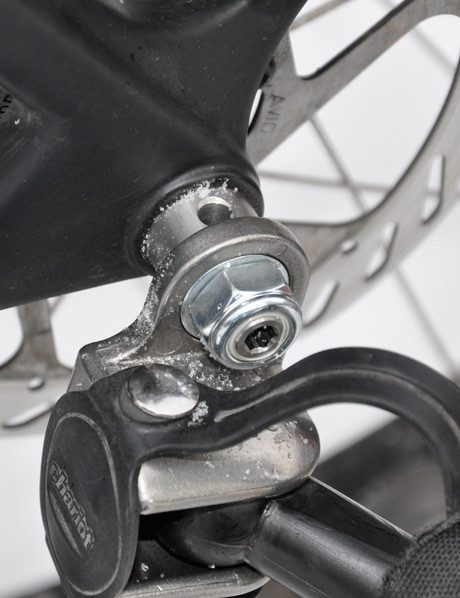

Ich habe meine DT-Steckachse vom Nukeproof Mega mal mit dem "Axle Finder" verglichen und es scheint eine 174mm x 1.75mm zu sein.
Jetzt stellt sich mir die Frage ob ich eine universelle Steckachse von Robert Axle nehme, an der ich dann auch einen anderen Anhänger adaptieren könnte oder ob die Steckachse mit integrierter Kupplung von Croozer nicht die bessere Lösung ist, weil verdrehsicher... Wie sind da eure Erfahrungen...
Die Croozer Achse ist meines Erachtens nach aber nicht für Boost Naben ausgelegt.
Eine Alternative wären noch Burley Achsen. Gibt es z.B. beim Bikebox-Shop und kosten 58 Euro. Hatte eine zum testen da und der erste Eindruck war in Ordnung.
Weiterhin ist zu beachten, dass es die Achsen nur mit 1, 1,25 und 1,75 Gewindesteigung gibt.
Ich bräuchte 1,25. Da gabs nix, also musste ein Zweitrad her.

Hallo Zusammen,
bekomme demnächst mein Propain Tyee. Ebenso überlegen wir, uns einen Thule Anhänger - entweder den Lite 1 oder den Cross 1 - anzuschaffen.
Die Standardkupplung die mitgeliefert wird, passt die an dieses Fahrrad oder muss ich da noch separat etwas zukaufen? Vllt weiß das jemand.
