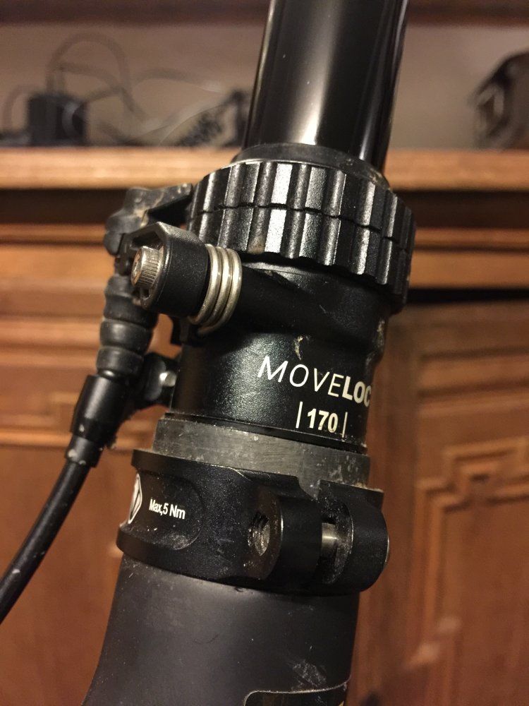

Hallo Cubefans,
kann mir jemand sagen, ob es möglich ist das Sitzrohr im Bereich der Sattelklemme zu kürzen, sodass es nicht über die Sattelklemme hinaus steht und dadurch die Vecnum-Stütze tiefer (5mm) eingeschoben werden kann?
Im Bild der Bereich zwischen Klemme und Stütze.
Danke
