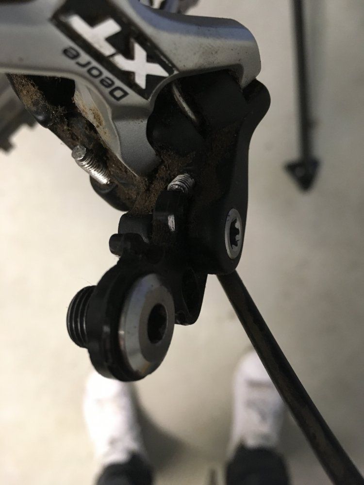

HAllo Zusammen,
ich da ein kleines Problem mit dem Schaltwerk.
Als ich alles zusammen gebaut habe, habe ich festgestellt dass das schalten nie so richtig gut geklappt hat.
Der Verkäufer der mir den Rahmen verkauft hat, sagte ich soll das Gelenk vom Schaltwerk entfernen.
Ich habe ein 3x9 drauf.
Das Gelenk habe ich abgemacht, aber das passt nicht auf das schaltauge.
Woran kann das liegen. Muss ich das Fahrrad umrüsten?

der rahmen hat ein shimano direct mount schaltauge. das schaltwerk ist nicht direct mount fähig.
nur weil es ein gelenk hat, muss es nicht direct mount fähig sein. die breite des auslegers hat sich irgendwann geändert. ab da waren die schaltwerke dann erst kompatibel zu deinem rahmen.

Hi,
mit diesem Schaltauge sollte es klappen:
http://www.bike-discount.de/de/kaufen/cube-schaltauge-2090-axh-82179
Da steht zwar SRAM, aber da passt ein Shimano auch.
Obwohl Dein Schaltwerk eigentlich schon nach DirectMount aussieht.
Kuckst Du hier: http://www.bike-discount.de/de/kaufen/shimano-xt-9-fach-schaltwerk-rd-m772-sgs-28435
Da steht: Befestigung - DirectMount !!
Oder nochmal probieren - es wundert mich schon, dass das nicht passen soll.
Hier zwei Bilder wie die Montage ohne "Gelenk" aussehen sollte. Vielleich hilft Dir das ein bisschen weiter.
