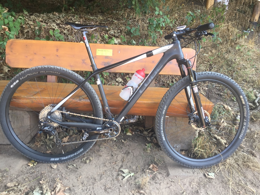

Können die reaction gtc slt fahrer was zur rahmengröße sagen?
Bin 1,78 mit 82cm schrittlänge da wird 19" ausgespuckt (genau 18,5)
Wie sind eure erfahrungen? Bei meinen anderen Biked hatte ich immer M also eher 18"
Ich habe die gleichen Körpermaße wie du und fahre auch 19", empfinde das auch als angenehm und passend!
Sieht bei mir so aus:
