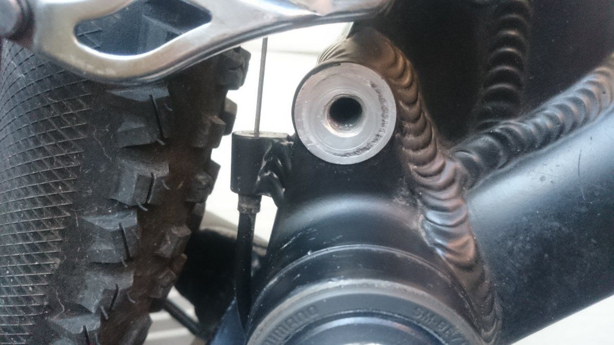

Hallo, nach meiner letzten Tour habe ich am Hinterbau ein Knacken vernommen.(Sattelstütze und Kettenblatt waren bereits mit Montagepaste versehen) Daraufhin habe ich mir mal alle Lager angesehen, im Grunde alles gut der übliche Verschleiß. Am Hauptlager (siehe Bild) sieht man recht deutlich eine Verletzung der Oberfläche am Rahmen. Diese spiegelte sich auch an der Buchse wieder, das Lager läuft leicht rau. ( wird getauscht)Meine Frage ist... Sind das die üblichen Verschleißerscheinungen am Hauptlager? (nach 1000 km) Und gibt es eine Adresse wo man die Buchsen mit Bund beziehen kann.(außer fertig im Set) die Lager gab es recht günstig bei Skf.
Vielleicht habt Ihr nen Rat oder ne Idee?

Hm..., bist Du Dir sicher das das Knacken vom Kugellager stammt? Oftmals werden die Geräsche über den Rahmen akkustisch übertragen, so dass deren Ursprung woanders liegt.
Habe an meinem AMS bereits zweimal die Kugellager ausgetauscht und dies jeweils bei Intervallen bei weit mehr als 1.000km, aber das die knacken :ka: ?
Ja, sie laufen rau weil sie die einwirkende Kraft nicht umdrehen können sondern nur eine kleine Bandbreite der Wippbewegung abgeben müssen. Ab und zu nachfetten verlängert deren Geschmeidigkeit und Wechselintervall.
Bezogen habe ich diese immer hier: https://www.kugellager-express.de/
Prüfe, reinige und ziehe auch mal die Sattelklemme, Ritzelpaket und die hintere Radaufnahme nach. Dies Schritt für Schritt.
Sollte damit das Geräusch nicht beseitigt sein, gehe mal an die Gabel. Wenn diese von Fox sein sollte sag noch mal bescheid ... ;)

Ich will Dich jetzt nicht verunsichern, aber ich bin der Meinung das Problem bekommst Du nicht so einfach wieder weg. Es ist ein konstruktionsbedingtes Grundproblem an einem sonst absolut genialen und soliden Bike.
Ich hab da meine eigenen leidvollen Erfahrungen mit gemacht und letztes Jahr hier auch etwas zu geschrieben.

Also, bei mir kam das Knacken vom ausgeschlagenen Gewinde des Hauptlagers am Rahmen. Da war mittlerweile etwas Spiel, den sich die Hinterbauschwinge unter Belastung natürlich gerne genommen und mit einem freudigen Knacken bedankt hat.
Danke, für die schnellen Antworten.
Wahrscheinlich kommen die Geräusche nicht vom Lager, sondern von den Schraubenverbindungen und von den Flächen wo Buchsen und Rahmen Kontakt haben.
Schade, dass sich das so in den Rahmen einarbeitet.
Interessante Geschichte mit dem größeren Gewinde. Aber sollte das Gewinde vor der Buchse verschleißen.... wäre das echt blöd.
Ich beobachte das ganze mal nach dem Lagerwechsel. ( ob sich die Oberfläche am Rahmen weiter verschlechtert)

Wirf bitte einmal einen Blick auf die Seiten 27 + 28 dieses Threads. Da findest Du den Anfang meiner Geschichte. Sind die beiden Schrauben (links/rechts) des Hauptschwingenlagers bei Dir noch gleich lang?
Und zu Deiner Frage: Das Gewinde der Edelstahlbuchse sollte (hoffentlich) halten. Das Innengewinde hat jetzt eine vernünftige Härte und durch die wesentlich größere Fläche des Außengewindes bei 12mm verteilen sich Kräfte besser im Alurahmen. Wenn ich das noch einmal schrotte, geht der Rahmen gleich mit in die Tonne :D.
Sehr interessant, die Instandsetzung des Hauptlagers. Dieses steht ab sofort unter strenger Beobachtung.Nach einem kompletten Abschmieren aller Lager und während der Tour in Anschluss , war kein Knacken mehr zu hören. Die neuen Lager ,gut gefettet warten jetzt nur noch auf den Einbau.
Der Kugelkäfig vom Steuersatz ist auch so ein Schwachpunkt, den werde ich mal durch ein Lager von Cane Creek ersetzen.
