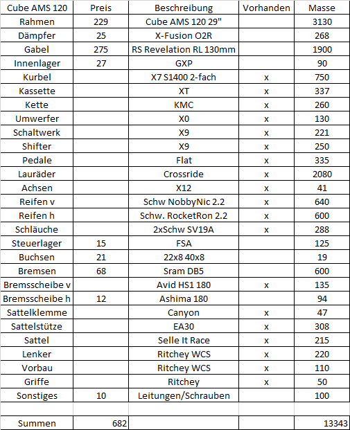

Finished!! (Bis auf ein paar Kleinigkeiten wie Bremsleitungen, Fahrwerksabstimmung...)
Nach der ersten Testrunde bin ich schon ziemlich begeistert. Ich hatte vor allem mit deutlich größeren Antriebseinflüssen beim Anstieg gerechnet, bin aber echt positiv überrascht (Ist mein erstes Fully). Und abwärts geht natürlich einiges mehr als mit meinem alten Hardtail.
Preislich bin ich auch echt gut hingekommen! Hier noch die Teileliste:

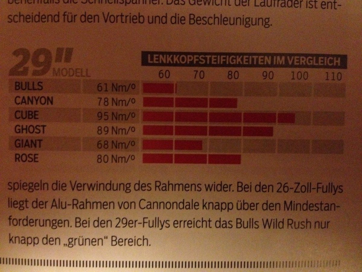

Die hohe Steiffigkeit des Rahmens wurde in allen Testberichten des Jahrganges dem AMS bescheinigt. Online finden sich hierzu leider keine Werte die das belegen. Zuhause muss ich mal in meinem Archiv sichen ob ich den Testbericht im vollen Umfang noch habe, wo seinerzeit zumindest der Index des Tretlagers ermittelt und verglichen wurde.
Melde mich wieder!
Gefunden!
Getestet wurde das AMS 120 29 Pro in der MB Ausgabe 08/13.
Prominente Mitstreiter in der Klasse der 29" Bikes für Tourenfullys war u.a. das Canyon Nerve AL 29 8.9, Bulls Wild Rush oder von Rose das Root Miller.
Hoffe man kann es lesen!
Bei Interesse kann ich euch den kompletten Testbericht als .pdf zusenden.
