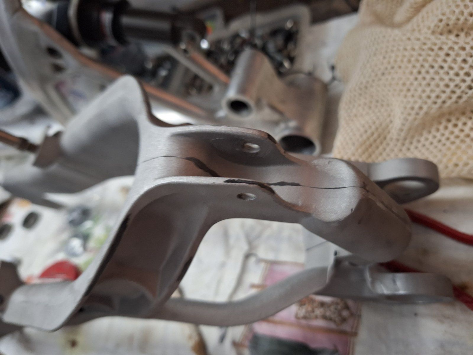

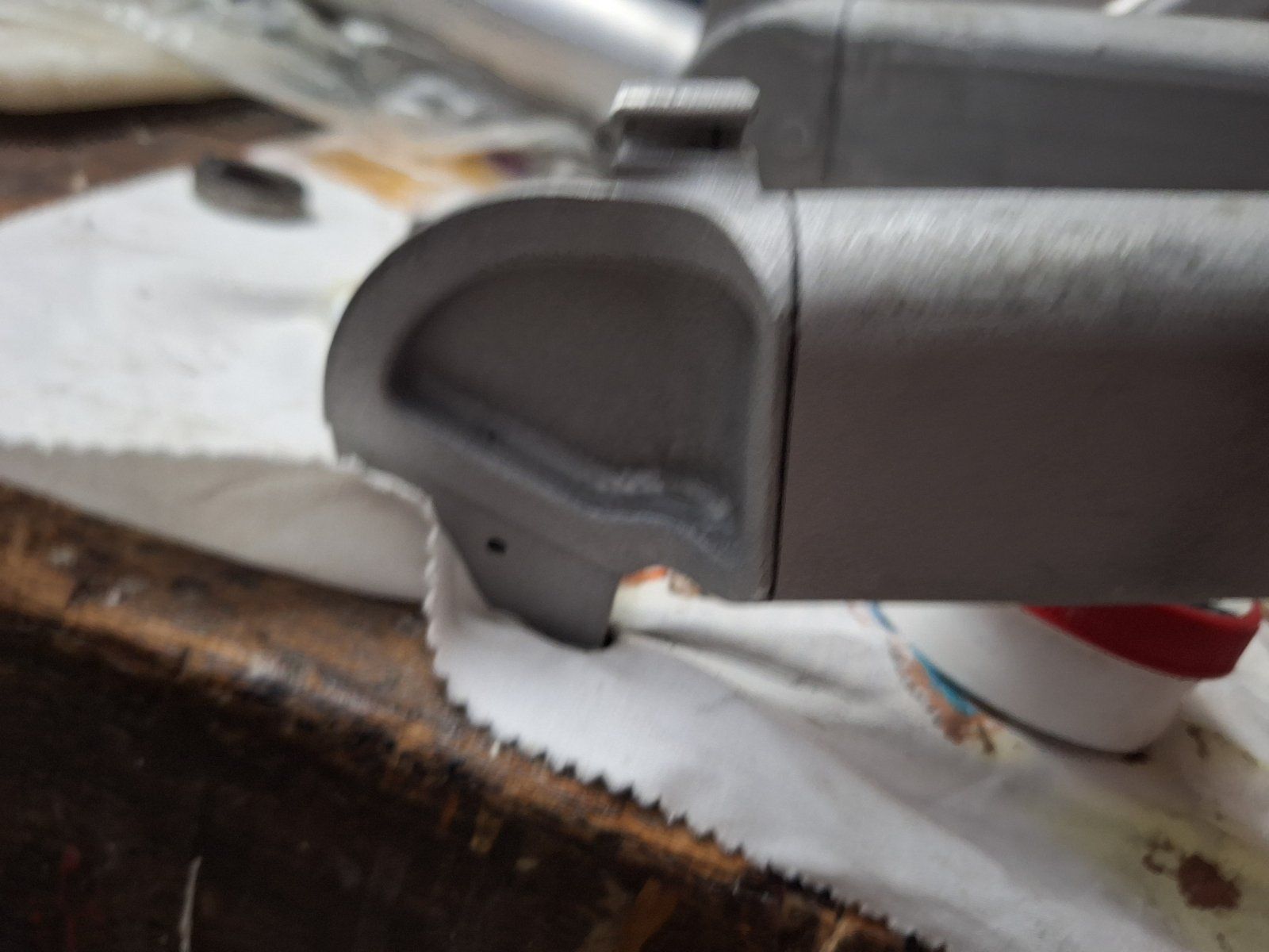

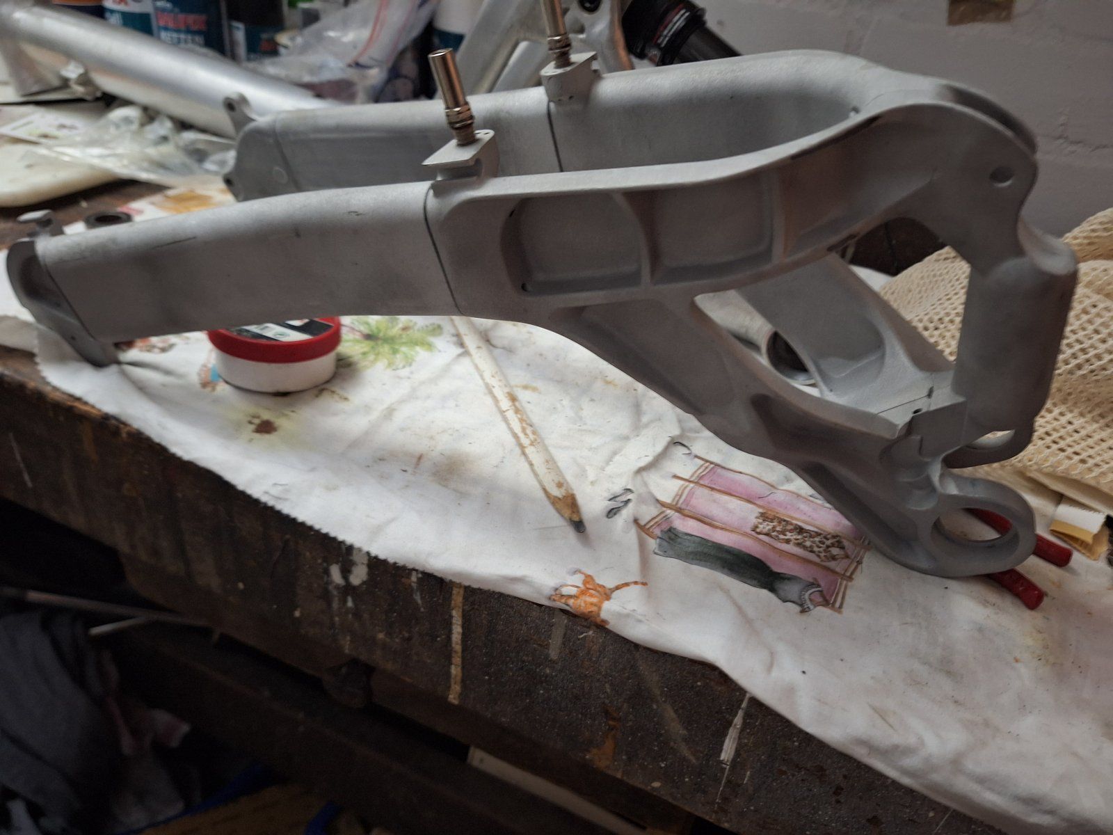

Moin, mir ist Jekyll zugeflogen mit der Schwinge (Bilder) nichts ist gerissen etc, die Spalte sind eben. Weiss jemand wie die das Teil gebaut haben?. Sieht mir aus wie teils gegossen, geklebt auf jeden Fall und dann bearbeitet etc.?
Danke
Du liegst schon richtig: Für mich sehen die Teile, bis auf die zwei gebogenen Rechteckrohre, nach Alu-Druckguss aus. Alle Teile wurden durch Kleben verbunden und nach dem Aushärten Bohrungen, Gewinde ect. spanabhebend eingebracht.

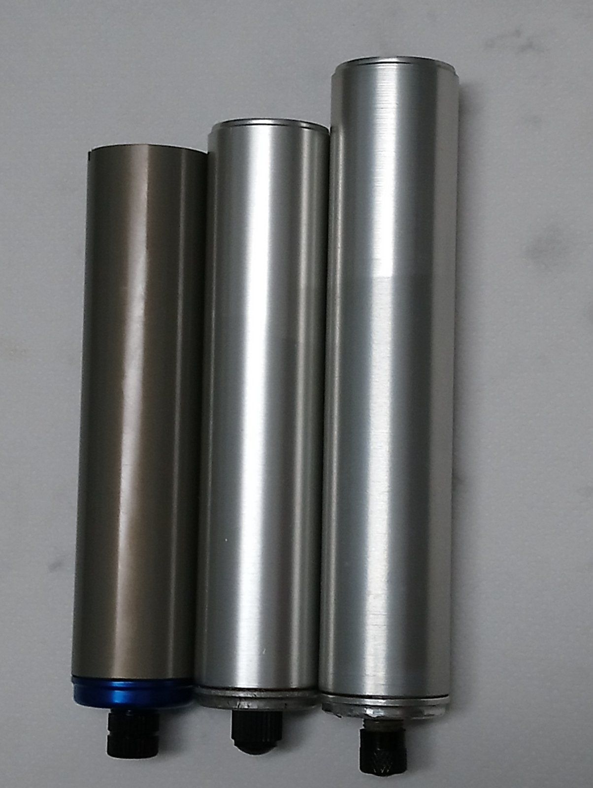

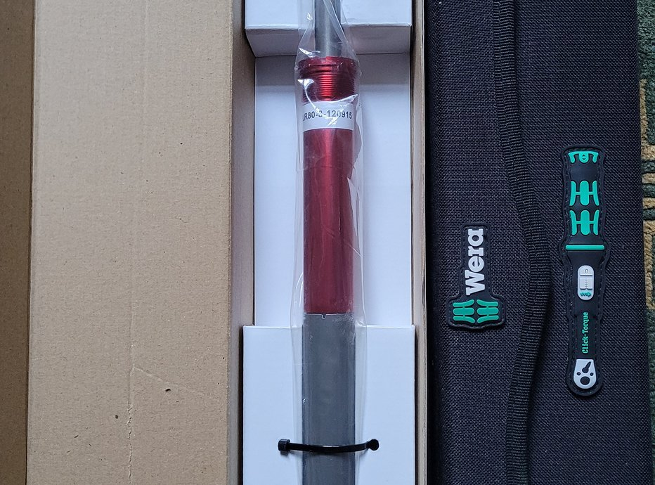

@Dynamite-Trail : das habe ich auch gesehen, ist aber leider ohne Luftzylinder, den ich aber am dringendsten brauche...
Der Luft Zylinder ist ein separates Ersatzteil. Die genaue Bezeichnung habe ich bereits angegeben.
Nur im Service Kit HDUPDL/70 ist alles enthalten.
Einfach danach suchen.
Du kannst Dir gar nicht vorstellen, wie oft ich Cannondale HD183 oder die Bezeichnung des o.g. Service Kits in Google eingetippt habe. Aber wie wir alle wissen, gibt es das nur mit Glück über ebay oder Kleinanzeigen. Dort wird aber nur sehr selten mit den offiziellen Bezeichnungen gearbeitet, so dass hier Kreativität gefragt ist.
Wenn der HD183 Luftzylinder bei Dir am Lager ist: was muss ich tun, um einen zu bekommen?
Den altbekannten Weg gehen. Federgabel zu meinem Service Partner einsenden. Nach Erhalt setzt dieser sich mit mir in Verbindung und klärt ab, ob ich in Deutschland bin und Zeit für den Service habe. Wenn beide Punkte zutreffen, kommt die Fatty zu mir zum Service. Der Service wird von mir innerhalb 24 Stunden ausgeführt.
Das komplette Service Kit HDUPDL/70 ist sofort verfügbar.
So wird es seit über dreißig Jahren immer gemacht.
Ich habe bereits im September 2023 mehrere dieser Service Kit hier im Bikemarkt und bei Ebay-Kleinanzeigen verkauft.
Sowie das Service Kit für den Umbau einer Silk Road Fork HDUPDD25.
Durch den Umbau wird der Federweg von 15 mm auf 25 mm erhöht.
Mach ich so seit Jahren und hat sich bestens bewährt.
Keine Cannondale Werks Vertretung in Europa hat mehr diese Ersatzteile.
