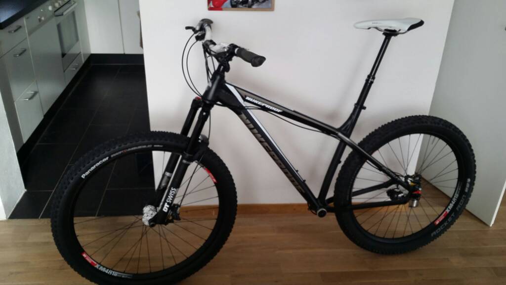

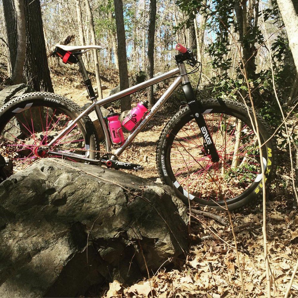

Wieviel Freigang / mm ist denn in der ENVE - Gabel Platz? Kannst du das genau sagen?
Danke!
Die ENVE schluckt 29+ und sollte daher auch mit B+ keine Probleme haben.
3. Die grandiose Reifenfreiheit der Gabel, die mit 88 mm (oder 3,46“) locker auch einen 29+ Reifen unterbringt.
Bei der ENVE MTN Fork dagegen hatte der Surly Knard auch auf der breiten Felge (wie beim KUBIS Bikdig Pinion All-Mountain verbaut) locker darin Platz – sogar mit dem Stummelschutzblech!
Quelle: http://twentynineinches-de.com/2014/12/19/enve-mtn-fork-projekt-singlespeed14-teil-6-testintro/
Was hats du denn jetzt für eine effektive Tretlagerhöhe? Der Rahmen ist für ein 29er ja sehr tief.
Kann ich nicht sagen, habe vorne ja ein 29er Laufrag drin, hab schon überlegt wie ich es testen kann.
Also der FBN hat gleich viel oder weniger Platz als der RR hinten, ist aber auch ein 29+.
Also kann ich mir gut vorstellen, dass der RR auch passt, weil der ja nur 27,5 ist und die Gabel ja bekannt dafür ist viel Platz zur Verfügung zu stellen.
Tretlager muss ich messen, was heißt den effective Tretlagerhöhe und wie messe ich diese?
Also ich kann nur sagen, als ich gestern über quer liegende Bäumchen (Durchmesser max. 20cm) bin, gab es keinen Kontakt!

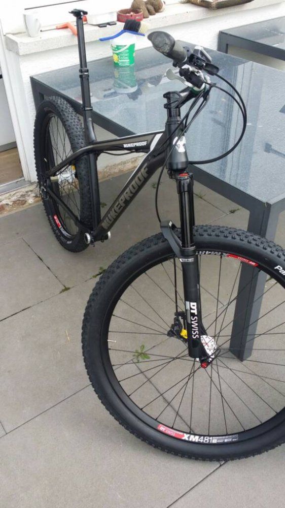

@airbrushing - fährst Du ein Giant Trance X29 mit den 3.0er?
Wäre klasse, wenn du ein paar Fotos teilen könntest, das gleiche habe ich auch vor.

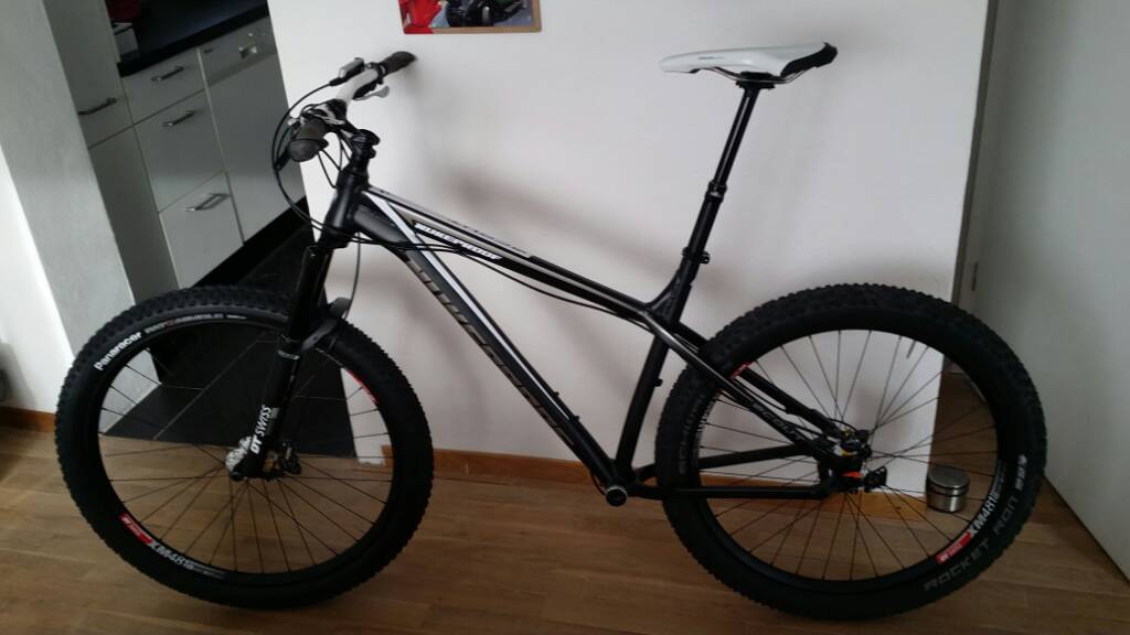

Kann mir bitte sagen welche Breite ein WTB TB 2.8 auf einer 34mm Maulweite erreicht? Gleiche Frage für den Rocket Ron 2.8 auf 34mm.
Würde den RR gern in eine Fox32 stecken. Gibt's dazu schon Erfahrungswerte?
