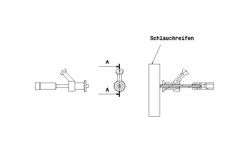

ich kann beide Seiten verstehen.
die 2 loch lösung ist halt gedanklich einfacher, als die 10mm lösung, wo ich dann was einkleben muss und das system somit irgendwie an die felge gebunden ist. wenn das mit dem kleben bald wegfällt - ist das schonmal super.
eine lösung ohne irgendwas nachzubohren wäre natürlich immer noch das bessere. was spricht hier nohcmal dagegen?
alles schmäler bauen, so dass das rote teil in das 6,5mm Loch in jede felge passt. den tubular nicht mit einem 6mm französchem ventil, sondern mit einem dünnen edehlstahlstummel mit einem gewinde am ende, auf welches dann, eingebaut, ein passender ventilaufsatz (auto oder fr. ventil) draufgeschraubt wird.
habe das mal skizziert. die trennung für eine verschraubung und abdichtung für das "rote" teil mit schräg abstehenden ventil muss man sich überlegen aber da habt ihr sicher schon ne lösung dafür.
Könnte man das rote Ventil so gestalten, dass es in einer Linie mit der Felge ist? Wenn man dann ein Winkelstück als Adapter zur Luftpumpe bräuchte wäre mir das lieber, als die potentielle Gefahr das Ventil an einem Stein zu beschädigen.
denkbar wäre doch auch, das 2. ventil paralel zum ersten, und der "Luftkanal" wird einfach mit einer M5 schraube verschlossen. diese öffnung kann man dann gleihc nutzen um milch ins system zu pumpen, mit jeder reverb spritzte.
entschuldigt die rudimentäre skizze, aber mit etwas Fantasie erkennt man alles

denkbar wäre doch auch, das 2. ventil paralel zum ersten, und der "Luftkanal" wird einfach mit einer M5 schraube verschlossen. diese öffnung kann man dann gleihc nutzen um milch ins system zu pumpen, mit jeder reverb spritzte. entschuldigt die rudimentäre skizze, aber mit etwas Fantasie erkennt man alles
Guter Grundidee, ich hab' bloß noch nicht verstanden, wie das rote Ding in die Felge kommt... zweiteilig wie bisher? :confused:
da muss natürlich eine verschraubung her, also zweiteilig.
hatte ja geschrieben, für die trennung des roten teiles muss man sich noch was überlegen. da muss man dann in der konstruktion genah schauen wie es am meisten sinn macht.
