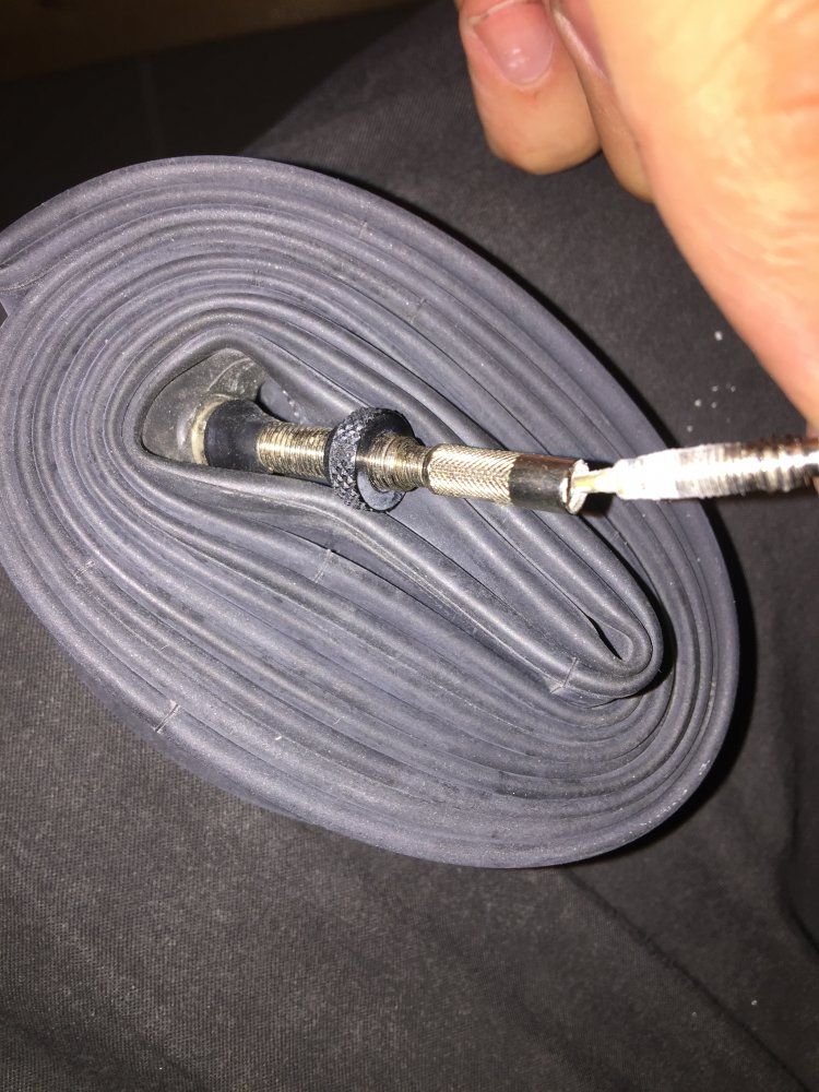

Ich fahr das quasi genauso, nur mit Procore und einem Rennradschlauch, statt dem Schwalbe Spezialschlauch.
Als ich noch normales Tubeless fuhr, habe ich für die zufahrt zu den Trails immer auf >2 Bar aufgepumpt und dann am Traileinstieg abgelassen. Das sollte man mit Procore lassen.
Ich pumpe nur noch, wenn das Rad für mehrere Stunden mit Ventil nach oben gestanden hat. Ablassen am Traileinstieg lasse ich ganz. Dennoch sifft immer ein wenig Milch in's Ventil (und den Druckprüfer).
Wenn sich der Ventileinsatz tauschen lassen würde, wäre das egal. Ersatzventil alle zwei Monate für ein paar Cent rein und fertig. Aber ich habe noch mal nachgesehen, bei mir lässt sich da nix rausschrauben.
