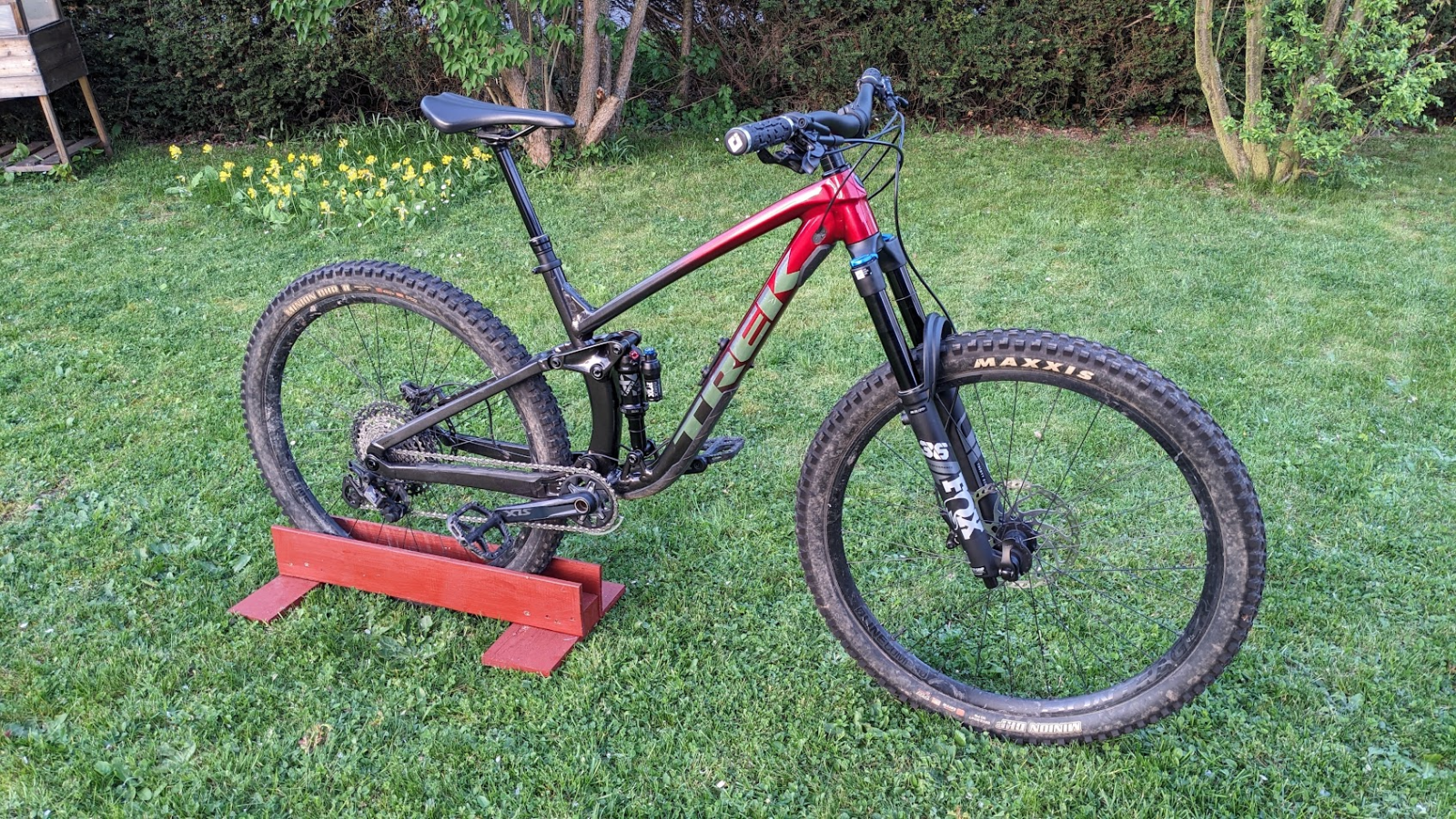

So, die Mission ist abgeschlossen.
Fox 36 Performance 2023 von RCZ (die Performance Elite, die nur eine Performance war) und ein Float X Performance Elite von Propain, vorgesehen für ein Hugene (0.4 Spacer, CM, RM, Rezi LM).
Die alte Gabel wird auf jeden Fall verkauft. Der Float DPS ist im Vergleich zum Float X natürlich schon ein Leichtgewicht, hier bin ich mir noch nicht sicher... Dachte vor dem Umbau, dass die Mounting Hardware locker mit den Fingern zu lösen ist. Jetzt bin ich schlauer. Sollte der DPS für gelegentliche Nutzung bleiben, so müsste definitiv nochmal ein Mounting Kit gekauft werden.
Nach dem Foto folgten noch ein 105g Acid Mud Shield für die Gabel und frische Tubelessmilch. Und sagen wir noch 50g Matschspitzer von der ersten Fullyfahrt des Jahres. Heute dann mal auf die Waage, 15,55kg. :winken:
Hab auf dem Line Elite Carbon Laufradsatz leichtere Reifen, werde ich dann auch mal wiegen. Denke das sollte für 14,9kg dann reichen. Bleibt bis mindestens Ende Juni jetzt aber erstmal in der schweren Konfiguration zwecks vorgesehener Nutzung.
Erste Fahrt gestern zum Fahrwerk einstellen auf zwei Trails, die nach Start kein weiteres Treten erfordern. Bügelt ordentlich. Aber bin jetzt auch vier Monate ausschließlich Hardtail gefahren :lol: Heute eine Tour, auch über flachere Trails und solche mit ebenen Zwischenstücken/Gegenanstiegen. Da hatte ich mit dem schlimmsten gerechnet, war bei gut trockenen Wegen heute aber ganz gut. Dort bin ich den Float DPS immer in der mittleren Einstellung gefahren und der bot beim Reintreten dann schon ein Stück mehr Gegenhalt und hat weniger Energie geschluckt. Insgesamt geht es aber noch immer sehr gut voran, glaube nach dem ersten Tritt stabilisiert es sich dann auch direkt für die folgenden Pedalumdrehungen. Wie gewünscht fühlt sich das Fahrwerk jetzt nach mehr an und Ziel der Abgrenzung vom Trailhardtail somit erreicht.

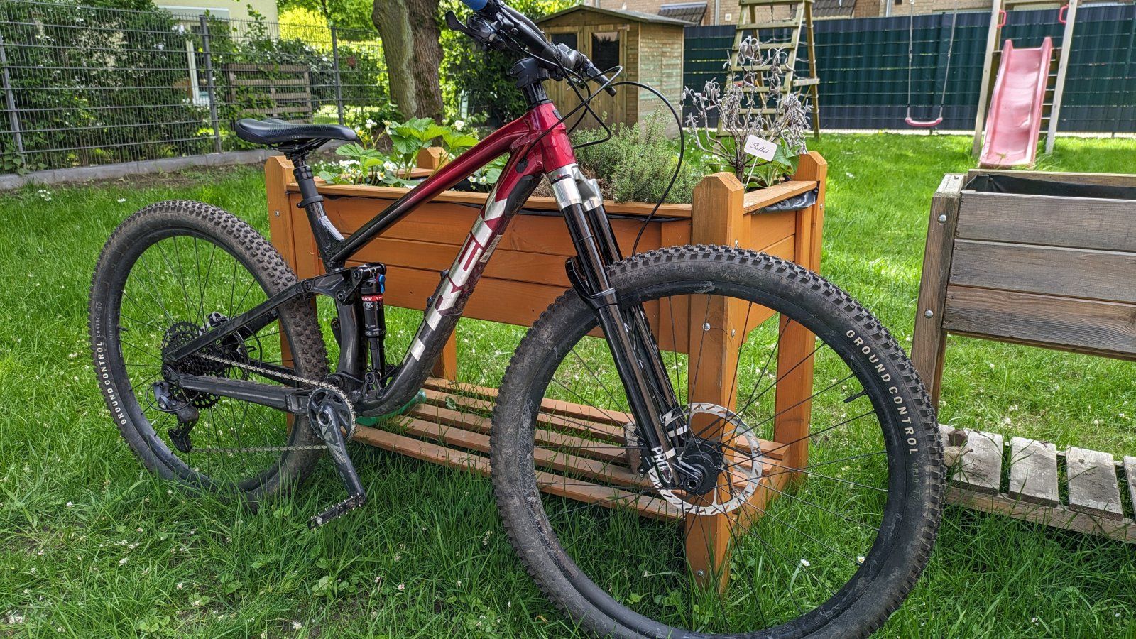

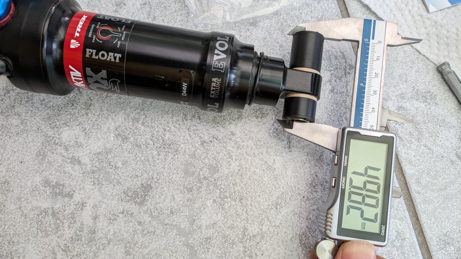

Kurze Frage Dämpfer buchsen, wieso sind die unteren eigentlich unterschiedlich breit (siehe Bild)
Wenn ich neue von Huber bestelle, sind die ja einheitlich.
Hab die am neuen Dämpfer dran gemacht und die sitzen für meinen Geschmack viel zu fest, kaum mit der Hand zu bewegen, hab mich nicht getraut, die dran zu lassen.
Könnte evtl. ein asymmetrischer Hinterbau sein (bzw. die Aufhängung für den Dämpfer) !?
Wenn das original so war, dann würde ich das auch wieder genauso machen.
Siehe mein Beitrag #1492 (Seite 60). Das sind Offset Buchsen. Die bekommt man auch vom Huber wenn man es in den Kommentar schreibt.
