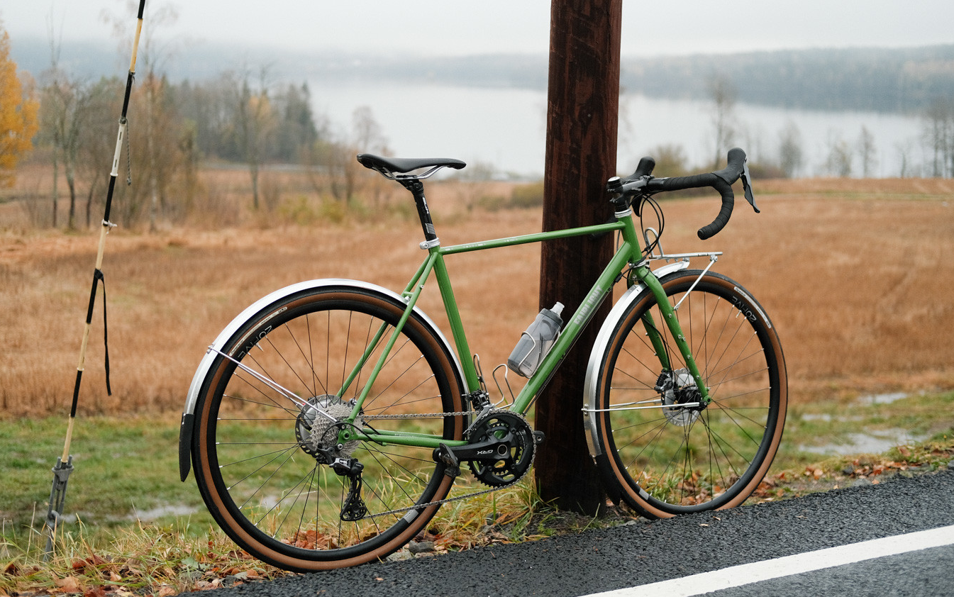

Wer lässt sich denn von Jan Heine seine Radausstatung diktieren? Ich glaube, J. Heine möchte eher inspirieren. ;) Es geht auch moderner:
Quelle: Fairlight Gallerie auf flickr.com
Das Ritchey Outback ist imho ein weiteres (äußerst interessantes) Beispiel für ein modernes Allroad-Bike (Disc-Brakes, 1xX/2xX, Schutzbleche, Stahlrahmen mit Flexibilität). Seine schöne Carbongabel erlaubt keinen Frontträger, wohl aber Schutzbleche. Aber es gibt ja mittlerer Weile gute Lenkertaschen. Leckeres deutschsprachiges Outback-Review von Martin Moschek: Link.
