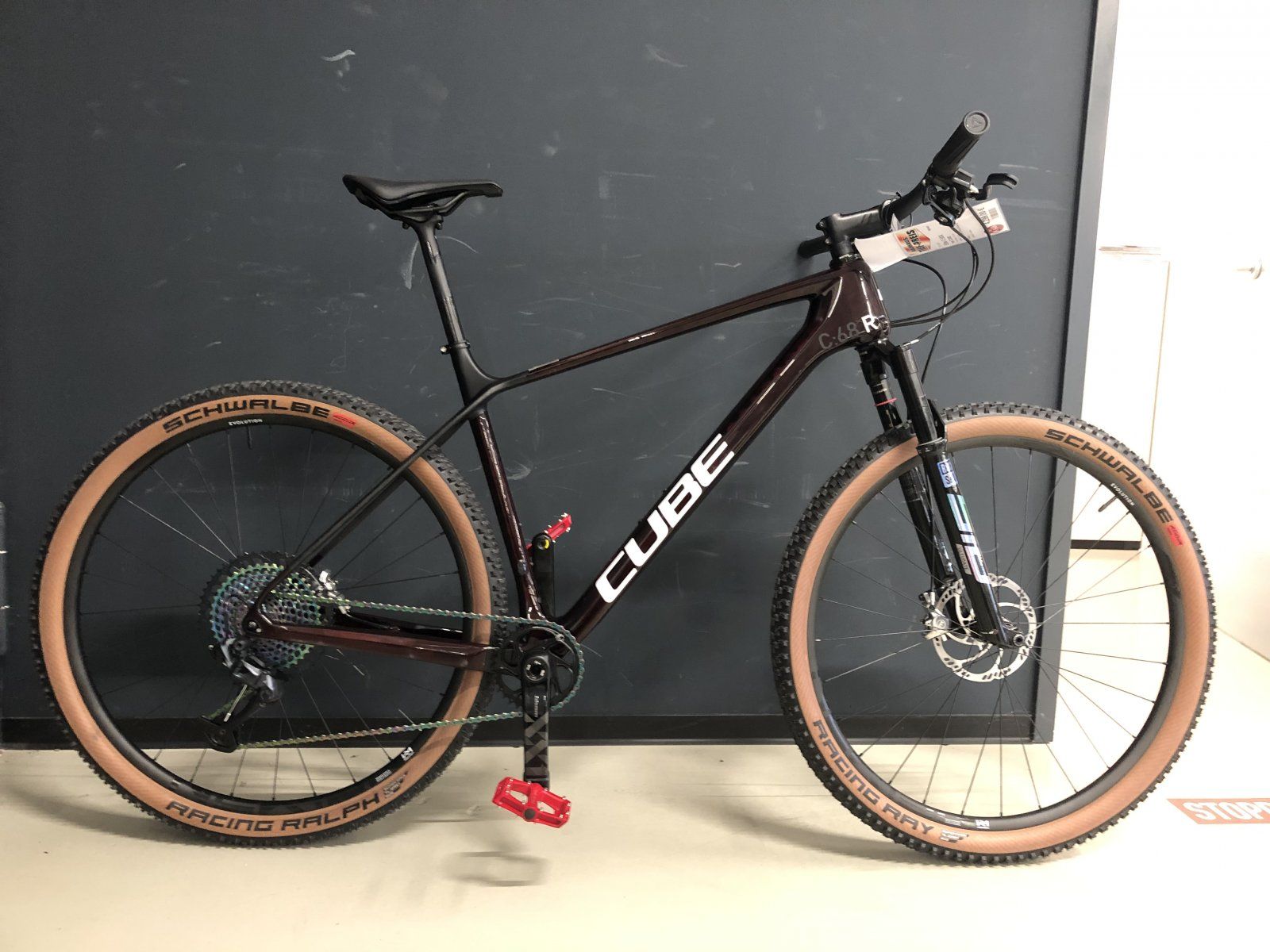

Das Bike ist eingetroffen, bin jetzt doch unsicher ob ich nicht doch das SLT hätte nehmen sollen, noch kann ich entscheiden aber mein Händler kann das SLT wohl nicht liefern….
Die Hauptgründe warum ich mich für das Teamline entschieden haben waren:
1. Abstufung der Kassette
Ich verstehe einfach nicht warum SRAM die Gänge nicht gleichmäßig über die Kassette verteilt. Der Gangsprung auf das 52er Ritzel ist einfach gewaltig. Mich stört das ungemein am Berg. Dann ist entweder der eine Gang zu leicht oder der andere zu schwer. Shimano stuft da viel gleichmäßiger ab und nach knapp 800km mit dem neuen SLT bin ich froh das ich mich hierfür entschieden habe. Die Schaltperformance ist im Vergleich zur X01 mechanisch nochmal deutlich besser.
2. Federgabel
Im direkten Vergleich zur SID Ultimate finde ich dass die FOX sensibler bei kleinen Schlägen anspricht aber gleichzeitig hintenraus noch mehr Reserven hat.
Bisher bin ich mit dem SLT zufrieden, wobei ich die XCX Kurbelgarnitur von e*thirteen nicht so prickelnd finde und diese auch mit einem neuen Pressfit-Lager irgendwie immer noch recht schwergängig läuft..
Ich fand die Farbe auf den Bildern auch wirklich cool und habe eher deswegen auf die bessere Ausstattung verzichtet.
Habe es in Live gesehen, lange gehadert und nun doch das SLT bestellt was momentan lt. Händler KW 44 ausgeliefert werden soll.
Ich bin gespannt. :)
