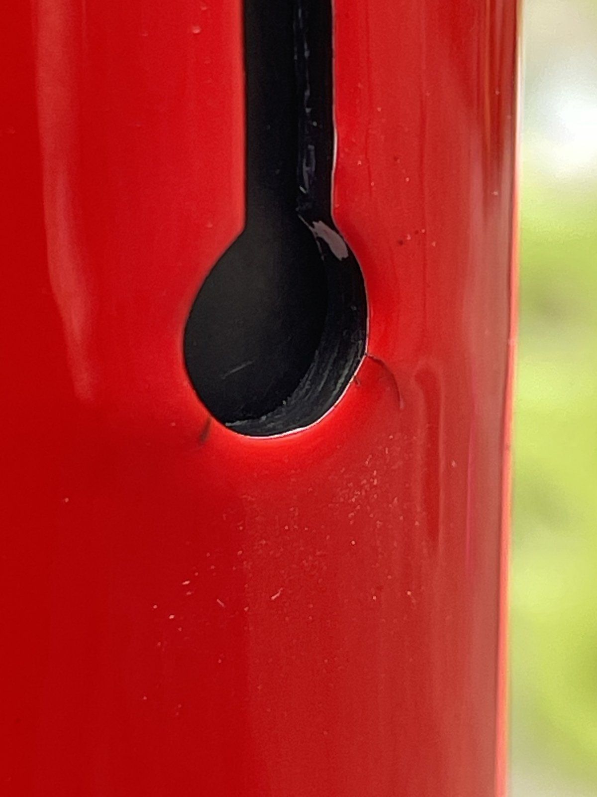

seit gut einem Monat hab ich nun meinen neuen Rahmen. Geschickt hatte mir Cube zwar nicht den versprochenen SLT sondern einen SL, aber das war mir egal. Nach ca. 500 - 600 km zwei kleine Risse in der Lackschicht. Ich werde es weiter beobachten. Im Falle eines erneuten Austauschs würde auch ich dann den Hersteller wechseln.

Servus Leute,
Drückt mir die Daumen das das Teil hält.
Als Laie würde ich sagen wenn der Lack an dieser berüchtigten Stelle Risse bekommt, dann wirken dort auf jeden Fall gewisse Kräfte (ansonsten würde der Lack sich ja dort gar nicht verändern). Diese Kräfte können je nach Stärke und „Montagsrahmen“ Faktor dazu führen, dass im schlechten Fall es irgendwann auch zu einem Riss im Carbon unter dem Lack führen kommen könnte

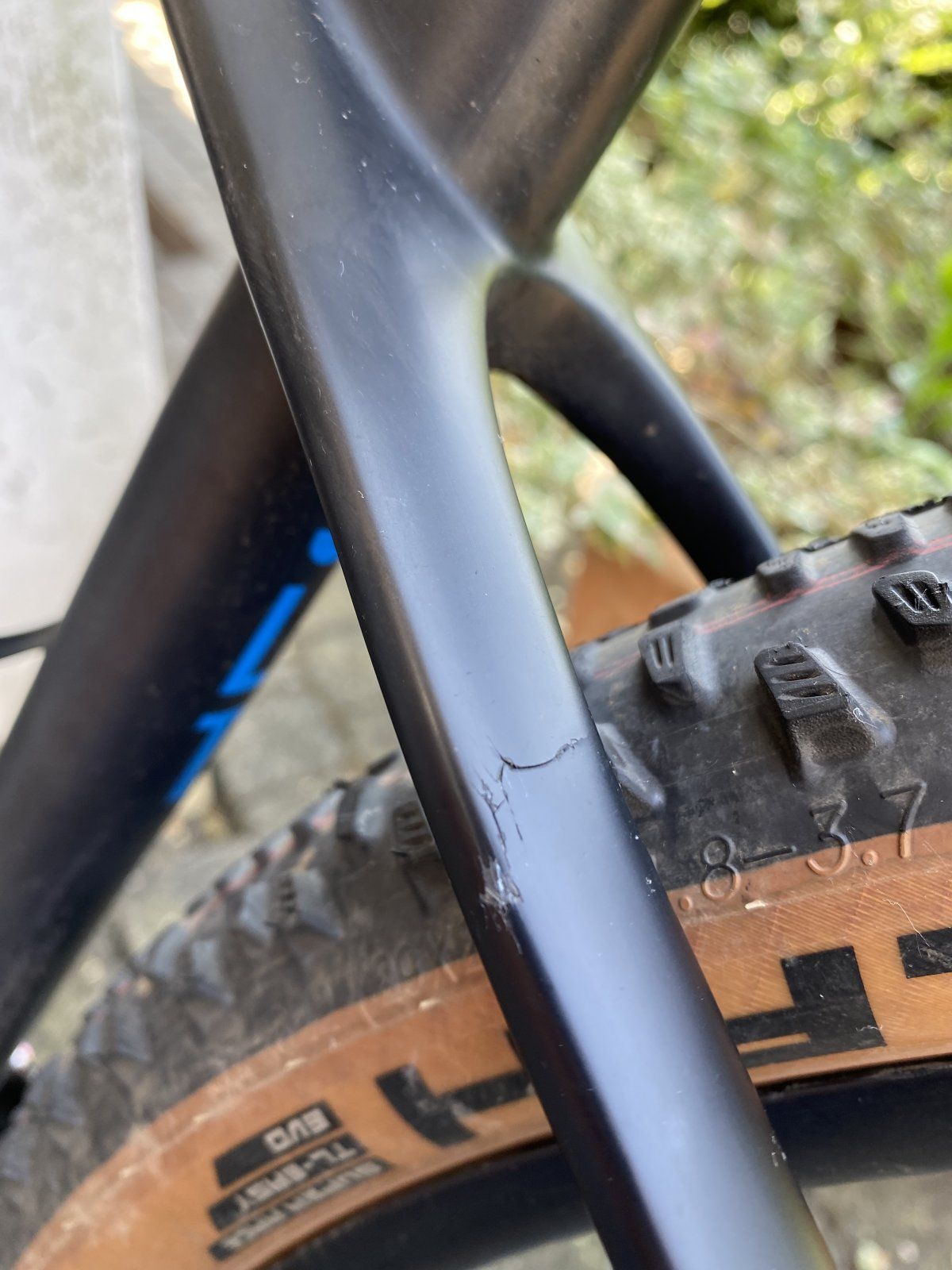

Ok, nachdem ich bis jetzt die Risse an der Sattelstütze als Lackrisse abgetan habe, frage ich mich, was ich nun hiervon halten soll. Anhang anzeigen 1311949Das si
Das sieht mir aber schwer nach Impact im äusseren Bereich aus. Hatte letztens erst einen Kunden, genau die selbe Stelle, Unfall/Sturz Schaden. Hat der Kunde dann reparieren lassen
Hm, Sturz wüsste ich jetzt nicht. Das ist eigentlich hauptsächlich mein Trainingsbike, womit ich fast nur Straße fahre. Rennen, etc fahre ich mit nem fully.
Sorry, aber das sieht aber nicht nach Benutzung auf Strasse aus. Das sieht dagegen nach einer richtig erheblichen Überbelastung aus.

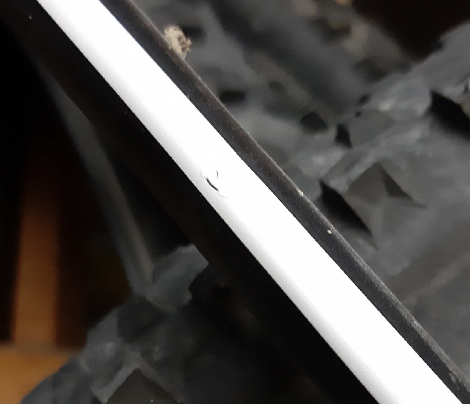

Wenn es losgeht, dann sieht es wohl so aus, wie unten. Links und rechts ist die Strebe an der Stelle etwas dicker. Die letzten 12 Monate bin ich mit dem Radl genau 303 km gefahren. Sollte ich mit dem Radl mehr fahren? Wird es dann auch so zerbröseln, wie beim @DaWipp ? Wenn ja, dann würde es mich echt motivieren, den Gaul öfter rauszuholen.
Tja, ich hatte schon etwas über 8600km damit runter.
