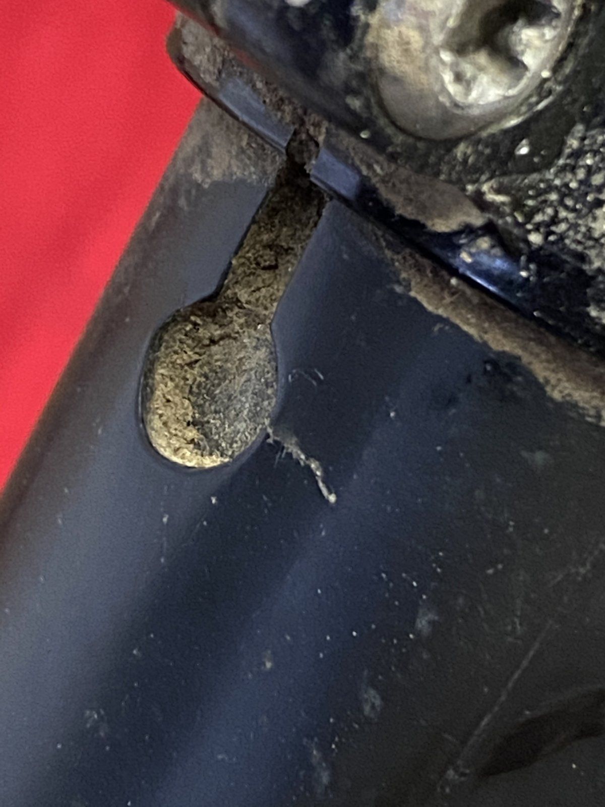

ich besitze ein SLT 2020 und habe mit Erstaunen Mitte letzten Jahres dieses Thread gefunden. Ich dachte erst: "meine Güte, wo fahren die Jungs mit den Rädern runter bzw. wie schwer sind die denn das reihenweise die Sattelrohre brechen".
Aber im Dezember hatte ich mein Rad nochmal gesäubert und stellte plötzlich eine kleine erhabene Stelle an besagter Entlastungsaussparung fest. Mir ist in dem Moment das Gesicht eingeschlafen :eek:. Ich bin dann der Sache auf den Grund gegangen und sollte leider einen sehr feinen Haarriss finden.
Den Vorfall habe ich anschließend meinem Händler mitgeteilt und der hat sofort einen neuen Rahmen bei Cube angefordert.
Nach etwas Zeit bekam ich eine Antwort von meinem Händler der mir mitteilte, dass Cube mir den Elite Rahmen in prizmblack/carbon 2021 anbietet, worauf ich natürlich zugesagt habe.
Die Frage bleibt jetzt nur ob Cube den aktueller Rahmen an der mangelhaften Stelle verbessert hat. Habe nicht wirklich Lust in einem Jahr das wieder durchmachen zu müssen.

Soooooooo, 7000km später frage ich mich, ist er das, der berühmt-berüchtigte?
Hab‘s nich nicht genauer untersucht, es ist auf jeden Fall ne Kerbe/ein Riss, da ich keine Ahnung habe könnte das für mich jetzt aber genauso gut von nem Stein oder so kommen. Toll muss ich jetzt den Rahmen tauschen?
Und dann die Räder mit den blauen Decals and den schönen schwarzen 2021er Rahmen machen? 🤦‍♂️

Hallo Zusammen,
leider musst ich auch aus besagten gründen den Rahmen austauschen, also Bruch am Sattelrohr.
jetzt hab ich einen Neune Rahmen bekommen ABER: ich hatte das SLT von 2020 und sie haben mir als Ersatz das Model Race 2021 ausgetauscht.
Nun frage ich mich ob es Unterschiede gibt? Preislich ist es ja deutlich zusehen, von 6000 € auf 4000 € habt ihr hierzu Antworten? ;-(
bin mit dem Austausch nicht ganz Glücklich weil ich das blau gar nicht so toll finde aber das ist Geschmack Sache.
Ich bin eigentlich der Meinung, dass Cube mir auch wieder denn SLT rahmen von 2021 schicken sollten, wie sieht ihr das?
