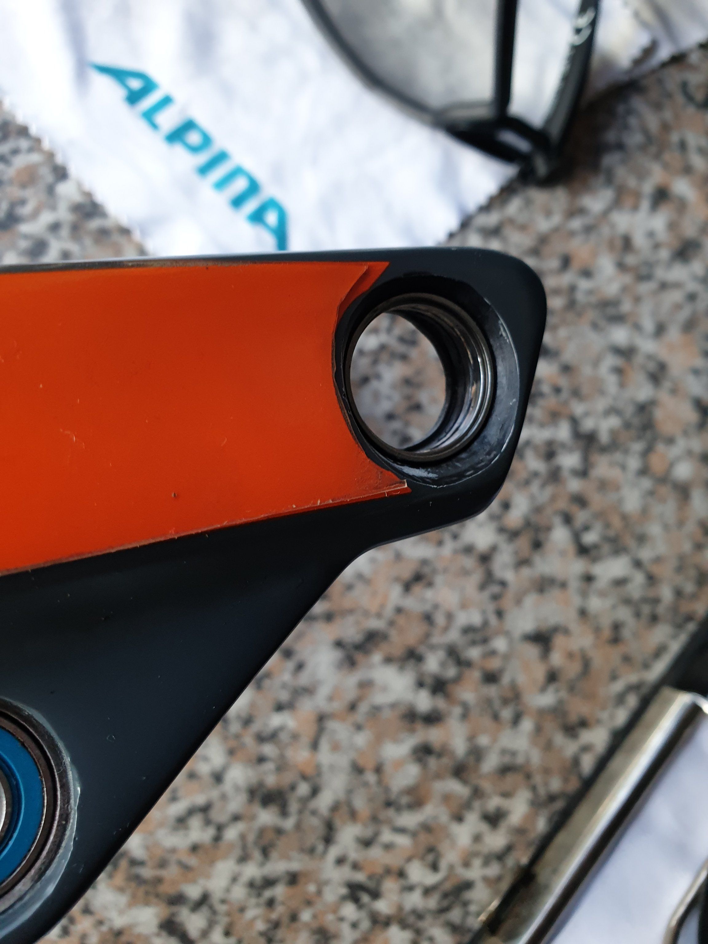

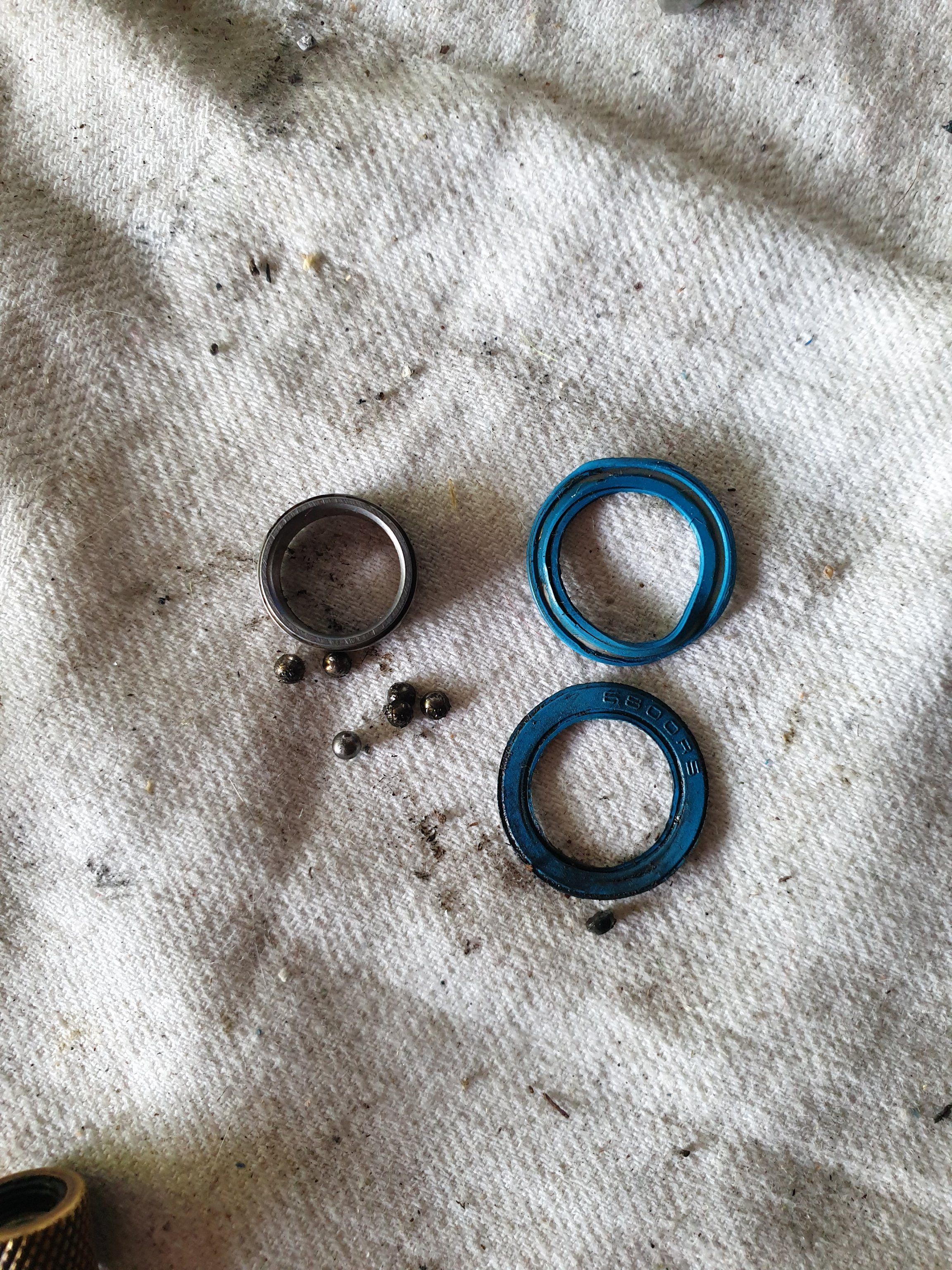

Nach 60.000 hm bergab sieht das Lager der oberen Dämpfer Aufnahme so aus.
Für alle die Lager wechseln wollen.
Benötigt werden 10* 6800 2RS, 4*688 2RS und 2 6000 2RS
Sinnvoller Weise Enduro Beaering MAX Lager, sonst sehen die neuen gleich wieder so aus.

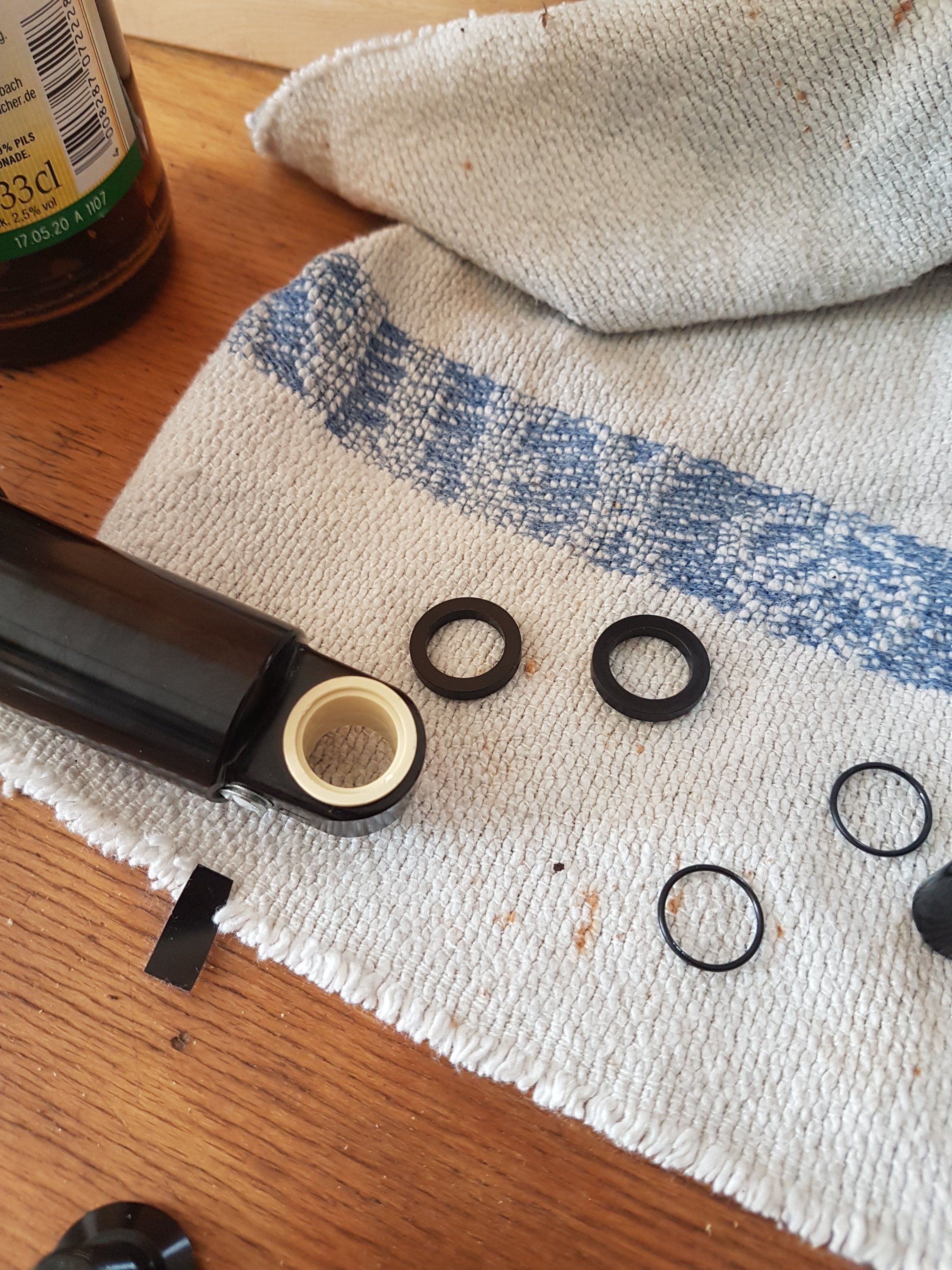

Ich hatte da auch ein Problem nach dem Kauf ( Race ) vor 2 Wochen.
Der Dämpfer hatte unten extrem seitliches SPiel ( 0,4mm ) + das ganze Bike knarzte in jeder Ecke.
Gemerkt hatte ich es wenn der Dämpfer eingefedert hatte.
Durch das Pedalieren ist der dämpfer immer seitlich gerutscht durch die Verwindung des Rahmens , was extreme geräusche verursacht hatte.
Ich habe mir dann selber an der Arbeit neue Distanzringe gedreht.
Danach war endlich ruhe , auch weil ich das ganze bike abschmieren musste !
Desweiteren habe ich gleich bei Huber eine Buchse bestellt die etwas breiter ist als 22,2mm .
Ich habe sie auf 22,5 anfertigen lassen.
Wie schon beschrieben gibt es bei Facebook viele berichte das die Originale buchse unten zu schmal sei.
Viele hatten nach dem Tausch ruhe mit Knarzen etc.

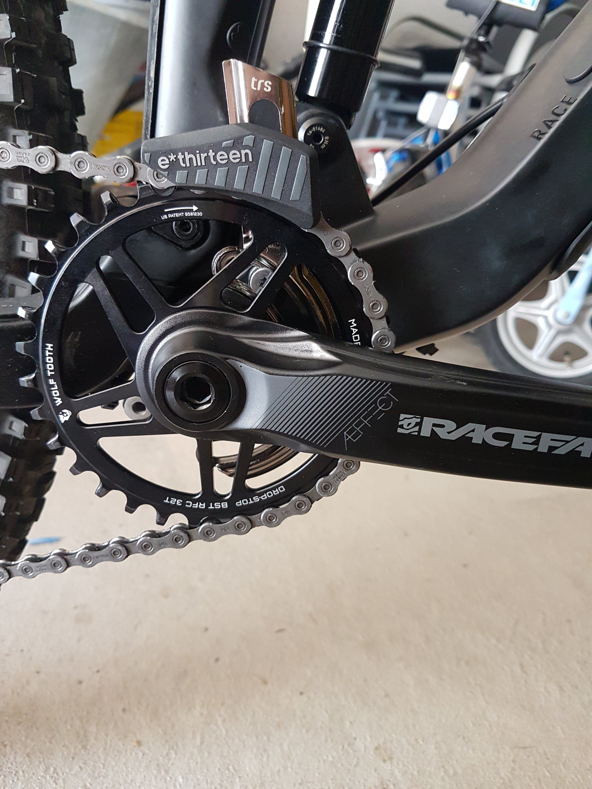

Ich habe dann noch auf 1x11 umgebaut + Tubeless.
Ich muss mir nur noch die Direct Mount abdeckung holen wie das Stereo Tm. Hat jemand eine Teile NR ?
Und Vorne die einführung im Rahmen für nur 1 Kabel/schaltzug/bremszug wie das TM,SL.
Nun bin ich zufrieden und hoffe das erstmal ruhe ist.
