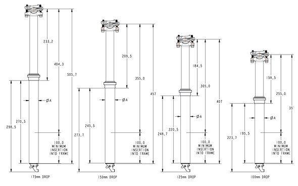

Über das Thema mit der Sattelstütze grübel ich auch noch:
Ich habe eine Sattelhöhe (Mitte Tretlager bis Oberkante Sattel) von ca. 76.5 cm.
Bei einer Sitzrohrlänge von 520 mm und 209.5 mm bleiben maximal 765-520-210 = 35 mm für die Sattelhöhe...
Könnte knapp werden :confused:

Danke für eure Rückmeldung! :)
Cube hat leider lange Sattelrohre. Wenig optimal um einen größeren Rahmen fahren zu können wenn man will.
Problem ist wenn mal viel Hub hattest, willst nicht mehr weniger.
Ich dachte damals 125mm ist Ok, dann 150mm, jetzt sind es 170mm. Und am HT gar nichts, da fehlt es mir immer nach ein paar Tagen mit dem Fully ganz extrem.
