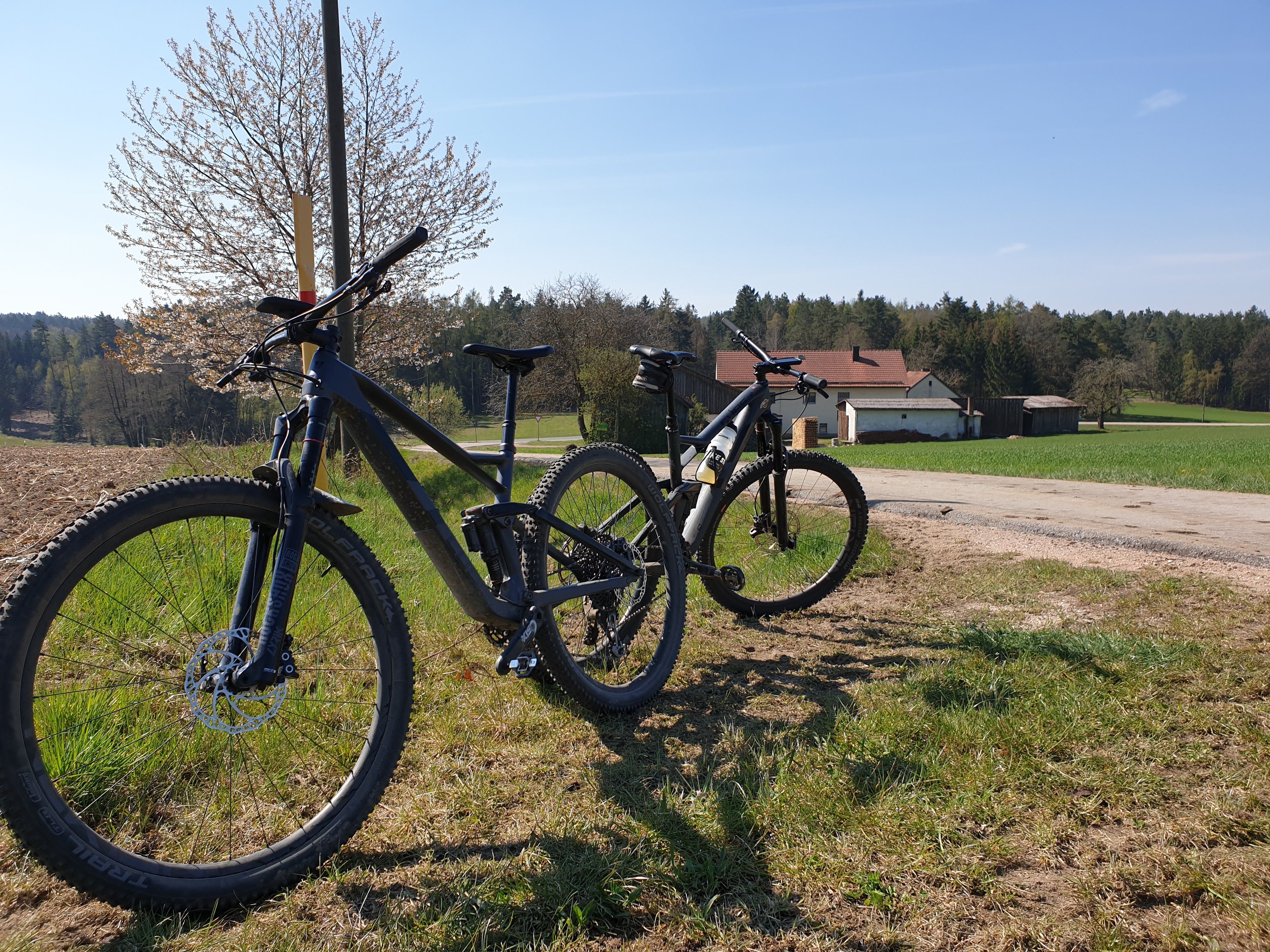

Wäre generell interessant was ihr an euren Bikes so verändert habt.
Wenn ihr Lust habt könnt ihr ja ein aktuelles Bild und eine Liste mit den verbauten Parts und Gewicht mal posten.
Ich mach mal den Anfang.
Getauschte Teile
Vorbau: Race Face Turbine R 40mm
Griffe: Ergon GA2 Fat Bar Grips
Flaschenhalter: Specialized Zee Cage II
Kurbelschutz: Race Face Crank Boots
Bashguard: Oneup Components Bash Guide
Reifen sind tubeless. Momentan relativ viel Milch drin, da ich letztens einfach nachgefüllt habe, denke so 140ml pro Reifen.
Gewicht aktuell 13,9 KG
Bild ist noch aus letztem Jahr, aber so sieht es ungefähr momentan aus.
Edit:
Hab noch ein paar Sachen total vergessen.
Beläge auf Trickstuff Power getauscht. Bremsscheiben ersetzt durch Shimano RT76, hatte mit der SRAM vorne immer wieder eine klingelnde Scheibe.
Dann den Rahmen an ein paar Stellen abgeklebt.

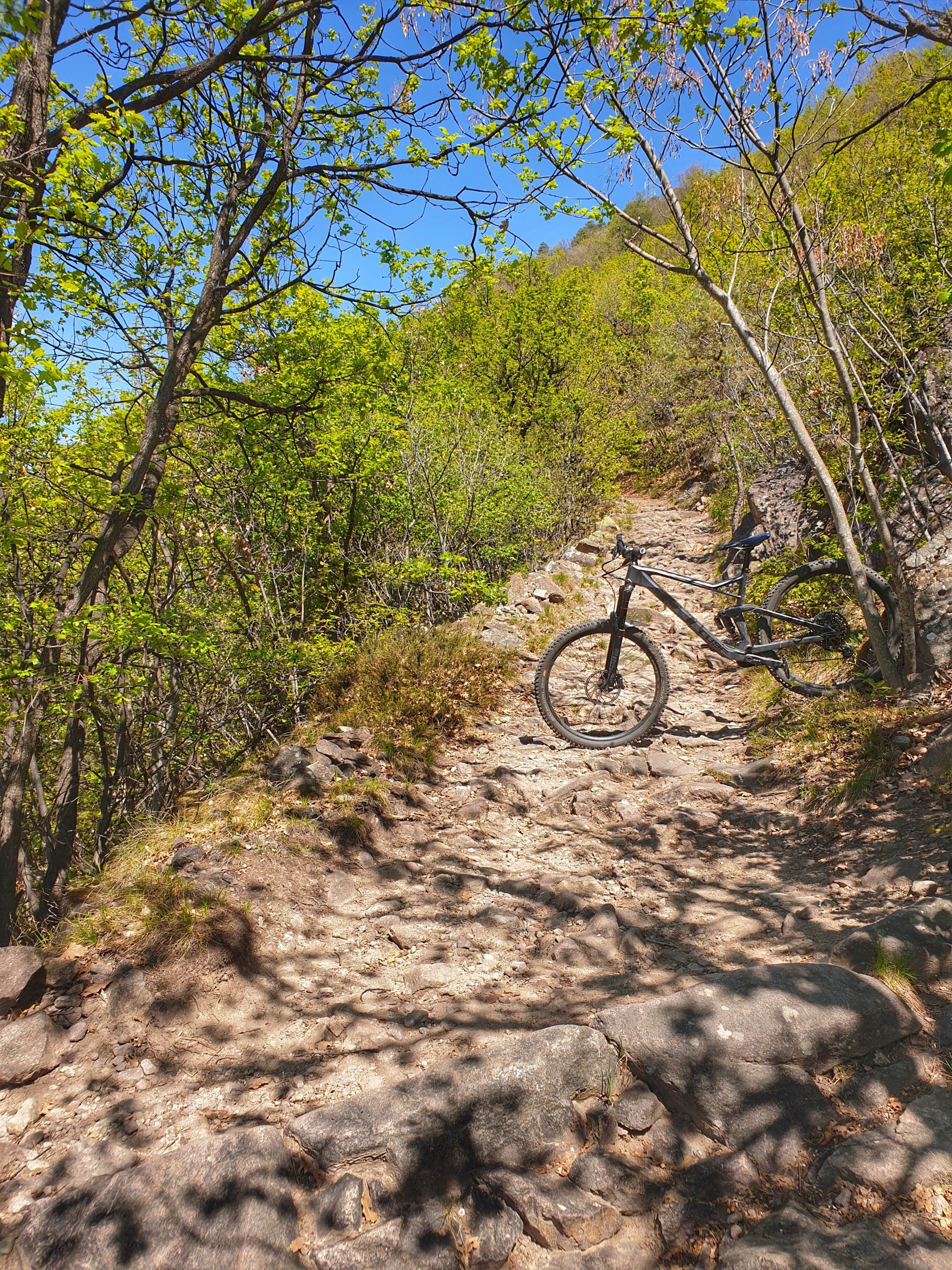

Dann will ich auch mal mit meinem 20" SL, bringt aktuell um die 13,8-13,9 kg auf die Waage.
Geändert:
- Race Face Atlas 800 Lenker
- Ergon GE 1 Factory Griffe
- OneUp Dropper Remote mit MMX
- OneUp Bash Guide KeFü
- Tubless mit reichhaltig Milch
- Lyrik 1 Volumenspacer
- Bremsbeläge gesintert nachdem organische drin waren, deutlich bessere Performance aber auch lauter, so finde ich die Bremse klasse
- K-edge Garminhalterung statt ahead kappe
- Tretlagerbereich mit Schutzfolie versehen wegen den Leitungen und etwas Schutz
- die Kurbelschützer habe ich gelassen, nach stundenlangem Schnitzen wollen sie immer noch nicht mit meinen OneUp Pedalen passen
- Marshguard + für 29 und 27.5+
Aktuell:
Spiele gerade mit dem Luftdruck, der Unterschied zwischen morgens vor Abfahrt und im/am Trail variiert um 0,1-0,3 bar was ich deutlich spürbar finde vom Grip (wenn 2,2 hinten hast statt 1,9). Ist mir in Bozen aufgefallen, steil, steinig und mit Laub bedeckt, da hilft nur Gefühl in der Vorderbremse und Grip ;)
Der geringe Druck setzt aber auch den Reifen mehr zu. Wo ist das der sweet spot für meinen Fahrstil und das Gelände?
Zukünftig:
Ein Hans Dampf 2019 in soft liegt bereits da und kommt dann drauf wenn der speed fertig ist.
Bilder vom letzten Weekend in Bozen
