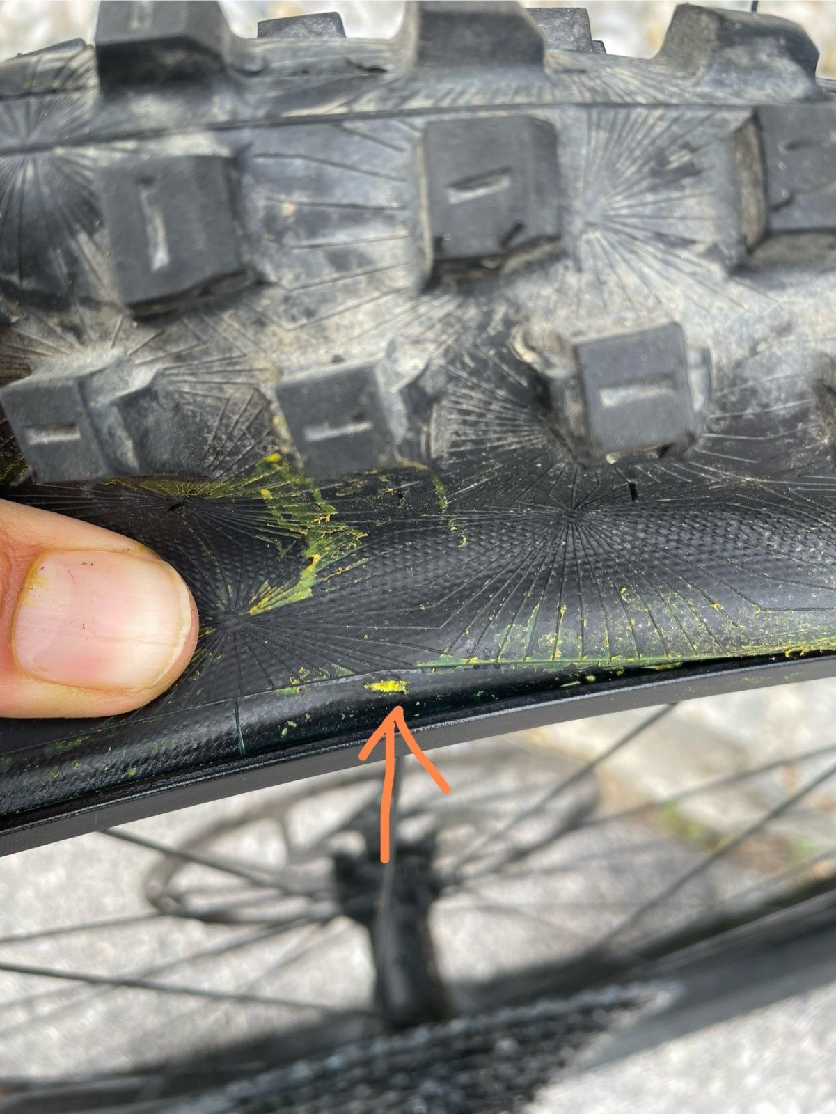

Bei mit hatte der Argotal Produktionsbedingt ein Loch. Kryptotoal hinten nach der ersten Abfahrt eine Loch in der Karkasse. Die Seitenwagen im Vergleich zum specialized sind wenig klebrig und recht hart, deshalb schlecht dicht zu bekommen. Habe vorne noch nen kryptotoal drauf der trotz frischer Milch und Tire insert immer Luft verliert. Nur mal leider so meine Erfahrungen weil ich finde da wird alles bisschen arg gehypt weil neu und jeder will mein coolen Conti fahren. Nach Schwalbe dann maxxis bin ich mittlerweile fan von specialized gravity reiffen. Auch wenn sie nicht ganz so lange halten ist Grip super, super aufzuziehen, Karkasse stabil, Stollen brechen nicht ab.

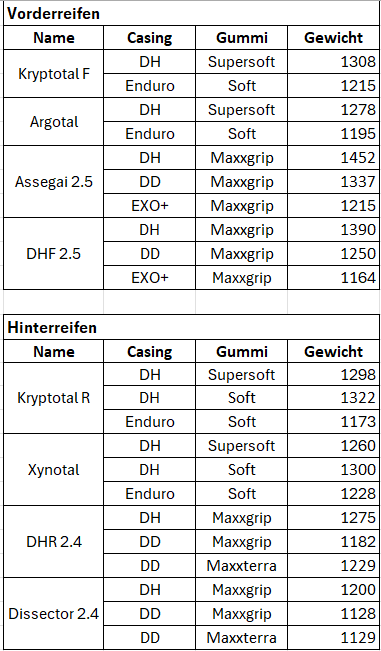

Hatte mal diverse Reifengewichte für 29" bei R2-Bike rausgesucht. Und da schlägt sich Conti in meinen Augen sehr gut. Assegai und DHF sind sackschwer. Fahre die contis seit über 1 Jahr und die Enduro Karkasse ist meiner Meinung nach stabiler als Maxxis DD.
Hatte mal diverse Reifengewichte für 29" bei R2-Bike nachgeguckt. Und da schlägt sich Conti in meinen Augen sehr gut. Fahre die Teile seit über 1 Jahr und selbst die Enduro Karkasse ist meiner Meinung nach stabiler als Maxxis DD.
Top, ganz herzlichen Dank! Das ist eine super Übersicht, da ich ich dachte, Maxxis seien im Vergleich leichter.
