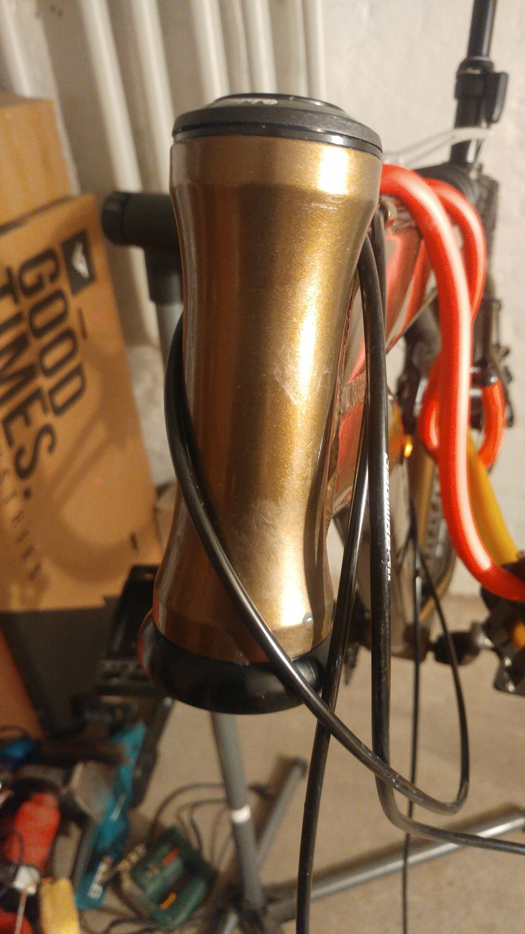

Heute angekommen.
Mal schauen ob ich Glück habe und der untere Teil ins Steuerrohr meines Radels passt.
Wenn ja gibts endlich getaperte Gabeln für mein Drecks Mifa :love:
Den Mudguard habe einfach so als extra mit bestellt. Sieht ganz gut.

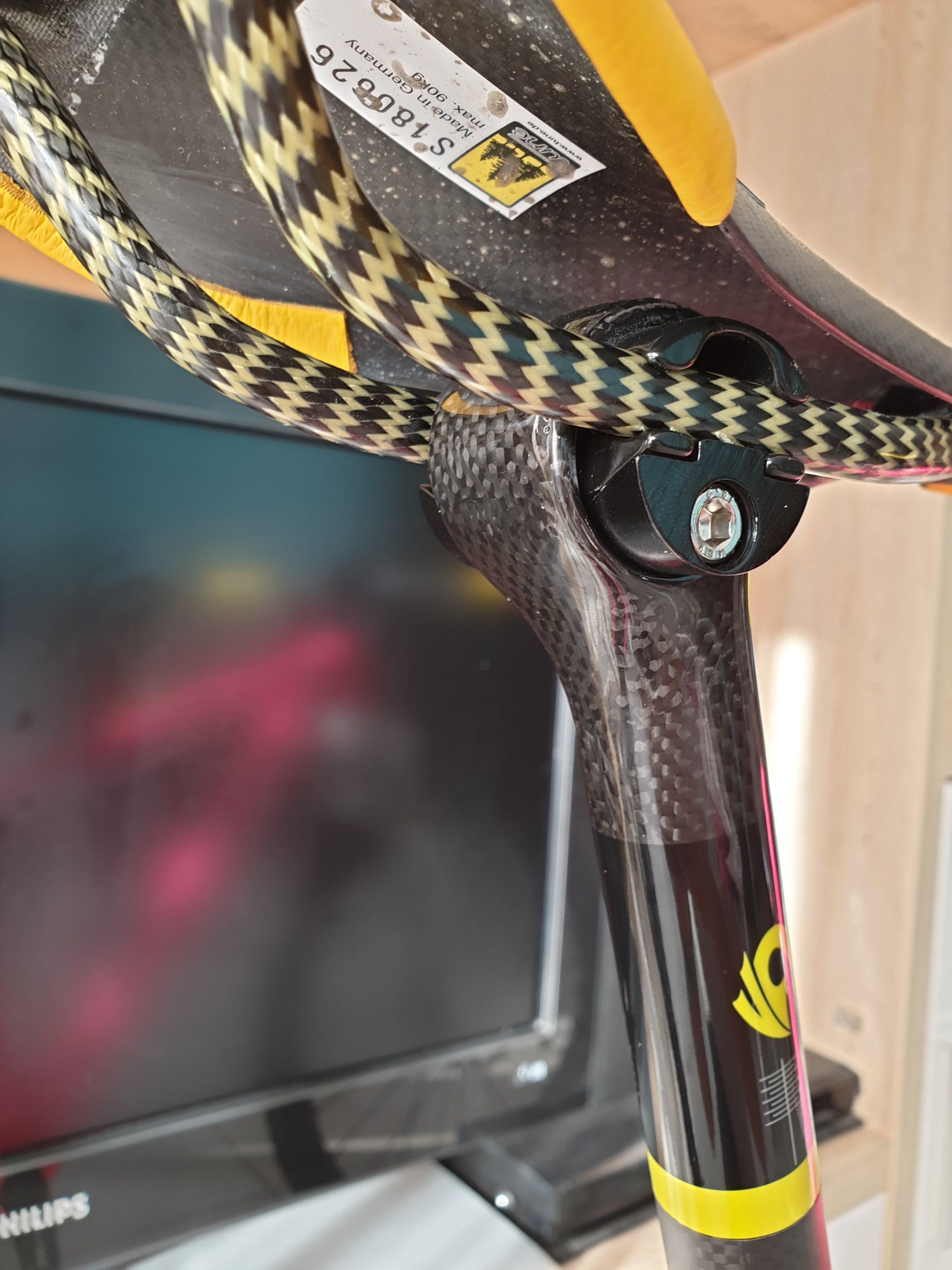

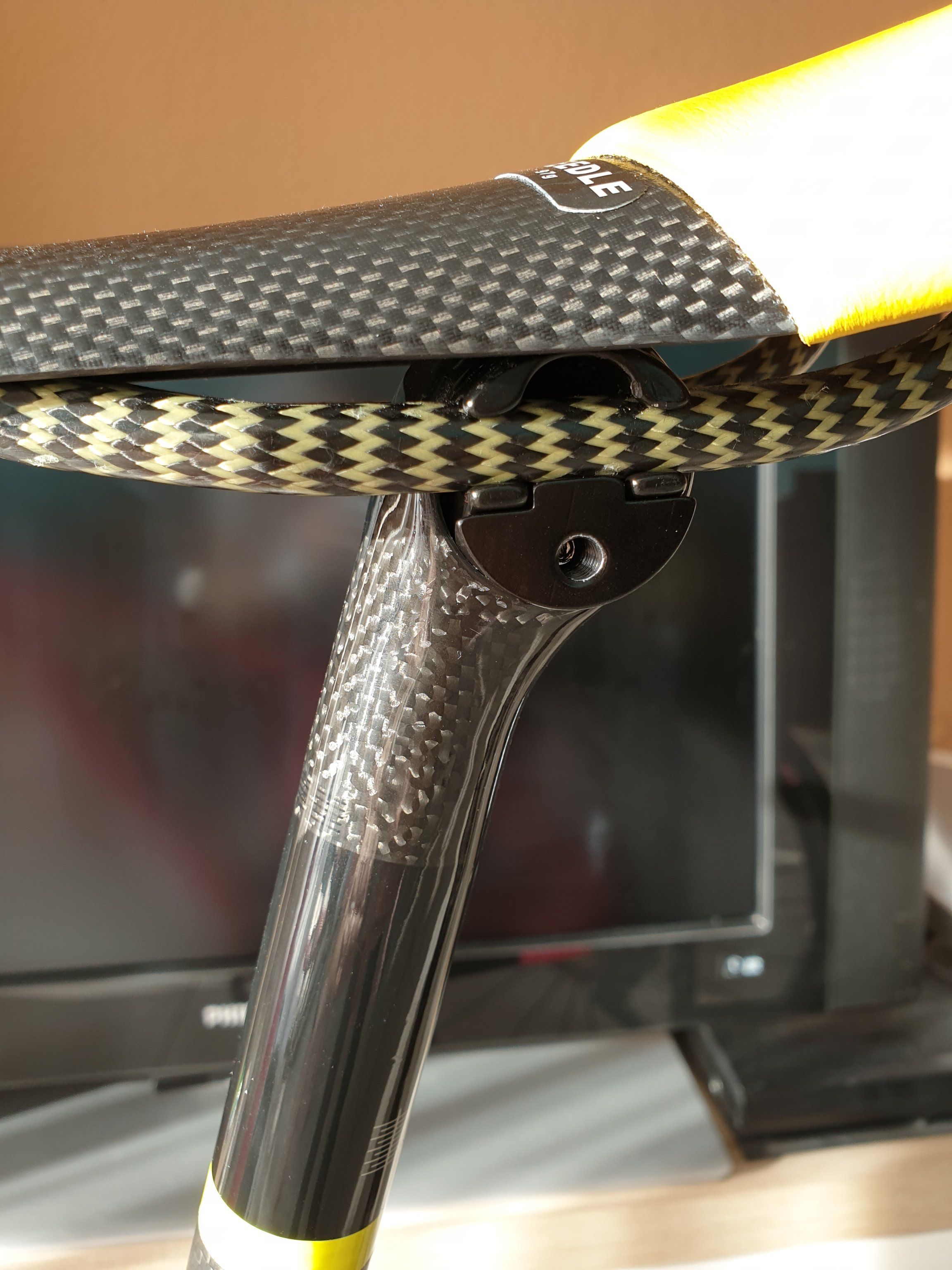

Hat jemand zufällig solch eine (China) Stütze und kann mir sagen mit welchem Nm da ungefähr das Schräubchen angezogen werden darf? Ich will ja den Speedneedle bzw. dessen Carbon Rails nicht beschädigen aber bei der ersten Fahrt ist der Sattel noch nach hinten gekippt. Die 2 Keile sollten mMn auch weiter zusammen gezogen werden. Die Schraube hätte auch noch jede Menge Restgewinde. Vielleicht ist die Stütze für ovale Befestigung nicht geeignet :ka:
https://www.aliexpress.com/item/New...html?spm=a2g0s.issue_5ptha.0.0.3b604c4dEEpNKy
Richtig!
Ich hab die Stützen schon mehrere Male verbaut, meine Lösung auf das Problem (keine Carbon Gestelle!) volle Lotte anknallen. Darauf achten, dass nichts fettig ist, maximal Montagepaste oder Klemmpaste.
Eigentlich dürfte man sie nicht verbauen, aber die Optik und der Preis verführen. Allerdings würde ich sie im Gelände nicht bewegen, da wird die Klemmkraft nie reichen.

- Die Schraubenköpfe können den Winkel nicht ausgleichen
- Die Radien der Schale und der Stütze stimmen nicht überein, daher liegt die Last nur punktuell auf
- die punktuelle Klemmung gefällt mir bei der Yochklemmung generell nicht
- generell bei China Stützen, die Schwankungen des Durchmessers im Klemmbereich
Habe leider die selbe Erfahrung gemacht. Carbon-Vorbauten sind aber noch schlimmer. Die waren bislang alle im Neuzustand reif für die Tonne, die Stützen sind zumindest fahrbar.
