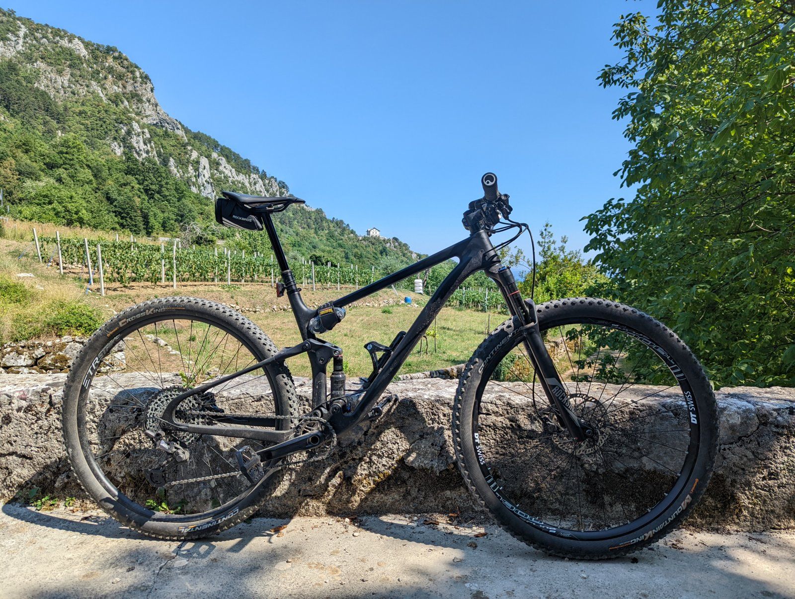

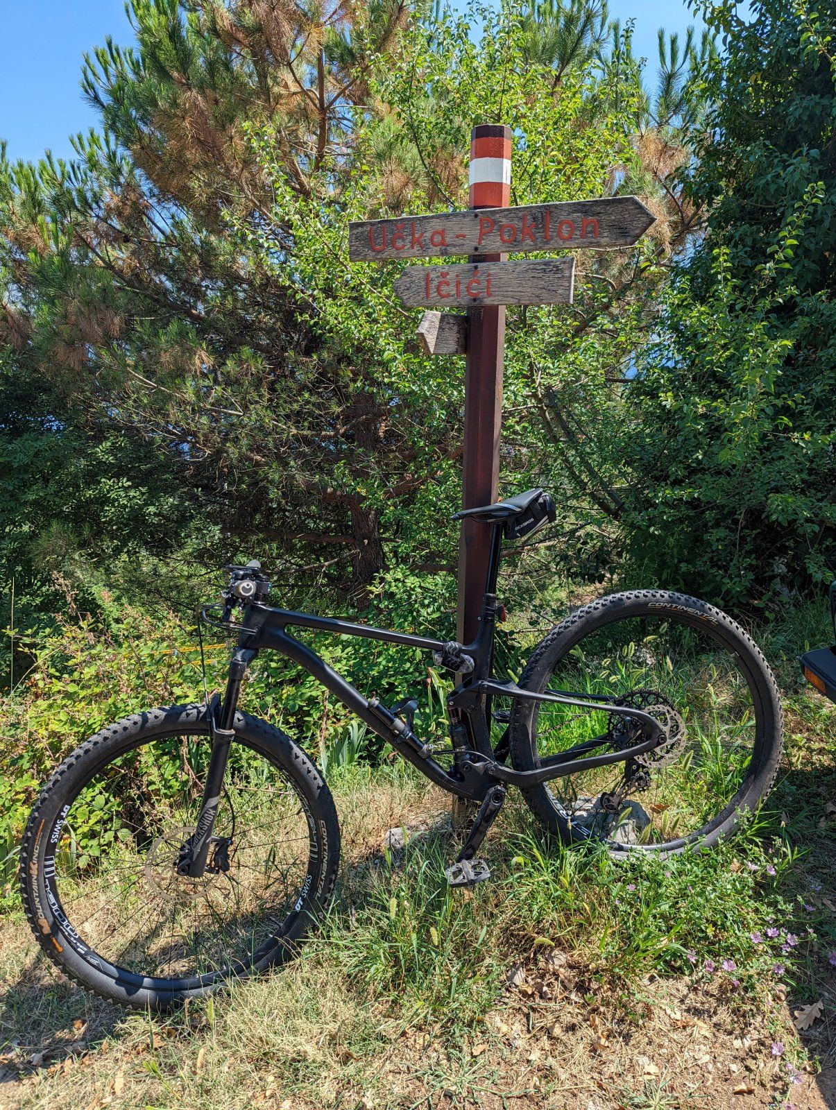

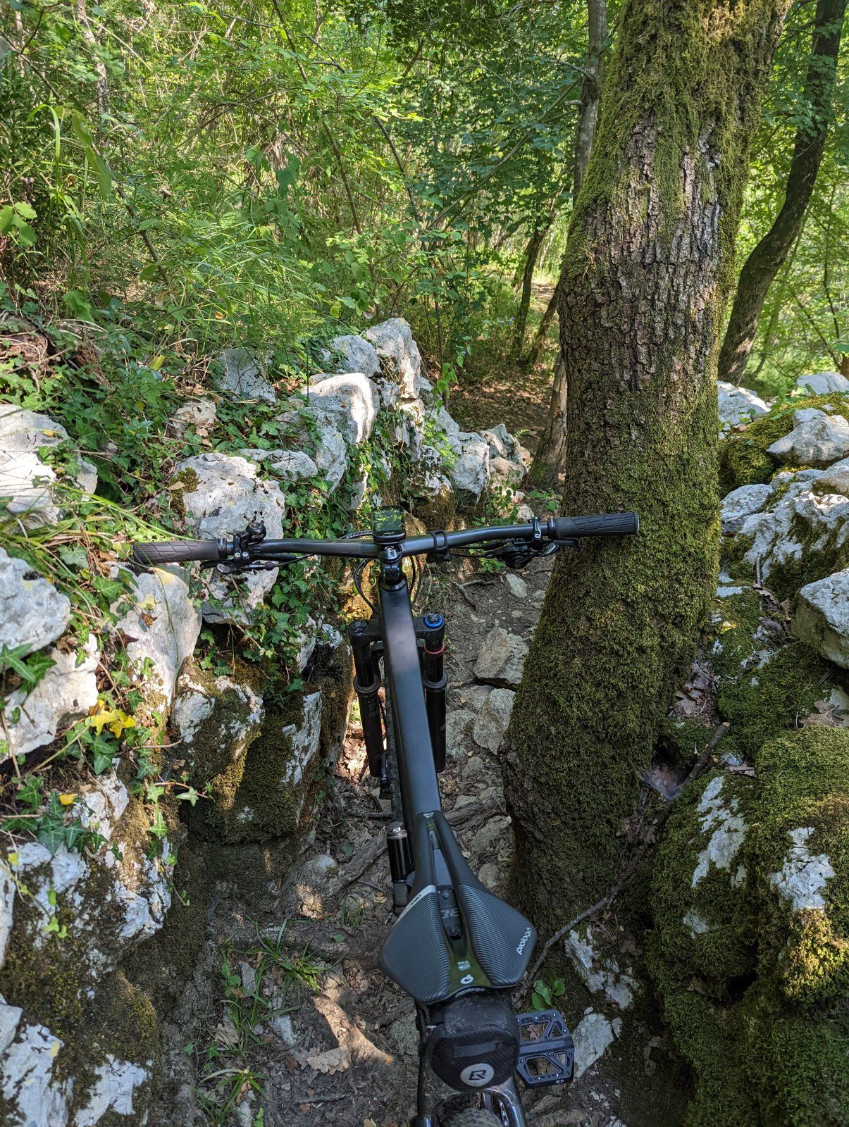

Ich denke um die 6 - 7cm, mehr bekomme ich nicht hin. Müsste mal den Syncros von Nino mit -40° testen... hält mein Rücken vielleicht für max. 1, 2 Stunden aus, aber eher nicht über die 4 - 6h Touren, die wir in der Hauptsaison regelmässig fahren.

Mich hat das Carbonda versaut. Gestern mit dem 14,9kg Bike und DD hinten unterwegs gewesen, 40km und 1.380hm. Bergauf breche ich überall meine PR, bergab geht nichts mehr weil ich platt bin 😭
War schon lange nicht mehr so platt wie seit gestern.
Naja, wie ich schon mal sagte, mit so einem Bock käme ich keinen HM weit ;)
Wenn Du eine 1.400er Tour damit machen kannst, bist Du sehr fit, das ist sicher! Aber klar, dass man dann fertig ist.
Ich merke schon einen enormen Unterschied zwischen RF und Hardtail... mit dem Scale (8,6 Kg) kann ich stundenlang rumfahren, knapper 20er Schnitt, 2.000 Hm, man wird kaum müde. Runter muss man halt verdammt sauber fahren, sonst... you know. Wenn ich beim Nationalpark-Bikemarathon beim letzten Anstieg nach Ftan nach fast 4.000 Hm mitunter einige Grüppchen von (Race-) Fully-Piloten überholen kann, heisst´s dann auf Schweizerisch: "Etz chömmet dia mit da Hardtails!" ;). Und drum werde ich heuer höchstwahrscheinlich auch wieder das harte nehmen...

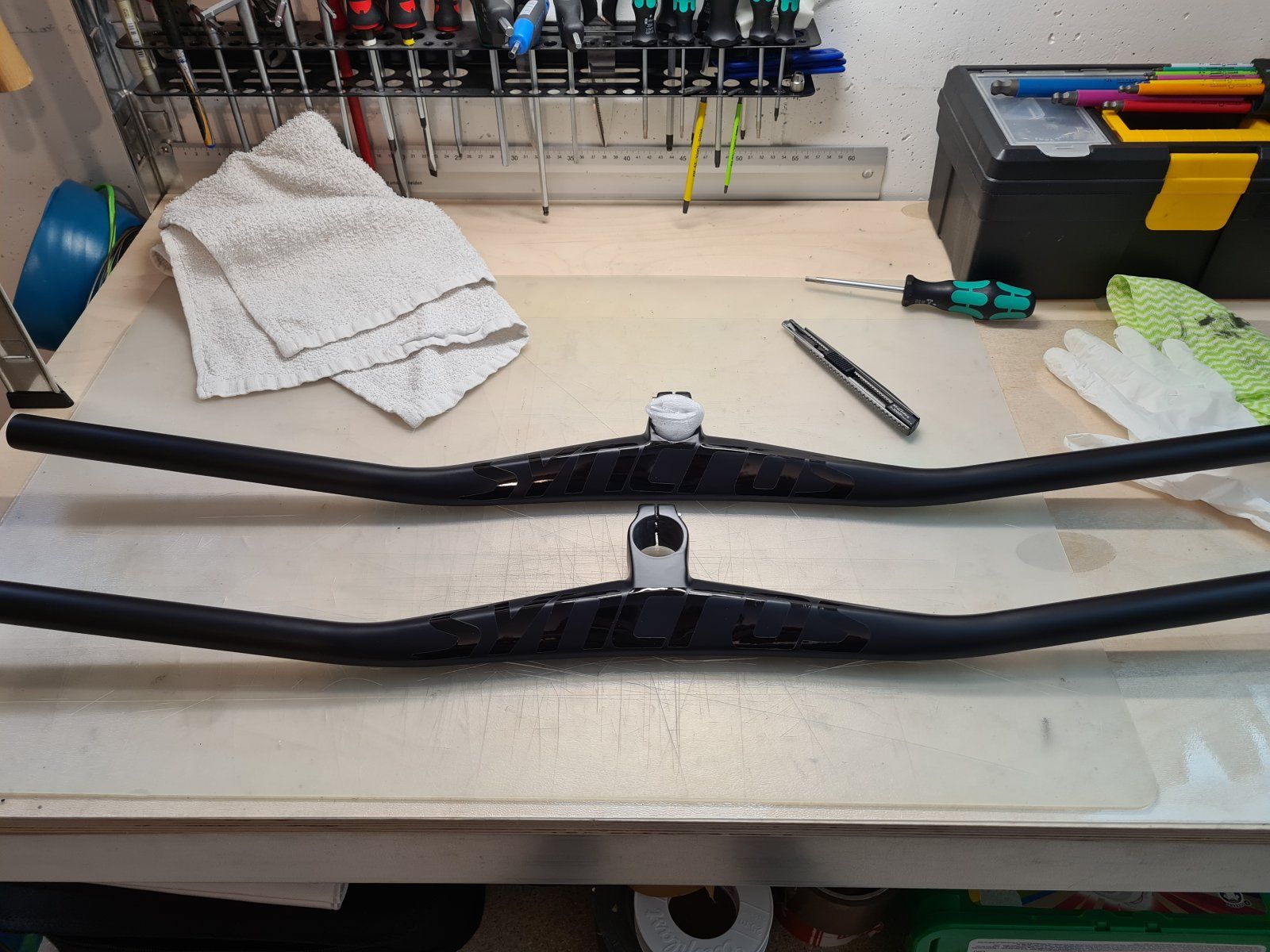

Erste Testfahrt abgeschlossen. Taugt und ist nicht verkehrt. Wie vermutet aber etwas steifer als der OneUp Carbon.

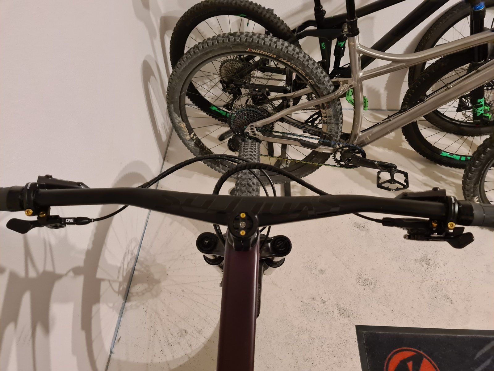

Bildnachweis?
Nur Kellerbilder
Hab noch nie so mit Gewalt Griffe draufpressen müssen.
Würde gerne den linken minimal verdrehen, aber mit zwei Händen daran reißen wird nie dort raus kommen wie gewünscht.
Hätte die Front gerne tiefer, gestern mal wieder flotte Runde mit 24,8kmh im Schnitt, bei den gestrigen 30km wäre es OK, aber für lange Touren dauerhaft zu viel.

Naja, ein bissl könntest Du noch runter, sehe ich... klar, ev. wird´s dann nach 2 - 3 Stunden ungemütlich. Oder Du trainierst Deinen Rücken exzessiv ;).
Gabel ist die 120er SID, oder? Dann Gabel auf 110mm traveln ;)
Hab leichten Scheuermann und sollte deutlich (viel) mehr tun für den Rücken.
Homeoffice oder viel im PKW, dazu Bike und Joggen ist wenig optimal. Klappt jetzt schon schlecht mit im Gym Gewichte stemmen, deswegen jetzt mit Bouldern angefangen.
Lustigerweise schreiben alle immer über steile Sitzwinkel mit Druck auf Händen etc, ich merke es eher beim Carbonda als bei den Bikes mit 76° SW auf tatsächlicher Sitzhöhe. Dabei geht das Trail-HT in der Ebene noch in den SAG und wird vermutlich 77° dann haben. Bei den Bikes nehmen aber 140 und 160mm Gabel sowie 1kg+ Reifen die Vibrationen besser raus von den Handballen. Dazu auch höhere Front und kürzeres Oberrohr.
Vielleicht ist aber auch 800 Lenkerbreite, mit Griffen 810mm, zu viel für sportliche und tiefe Front. Da wären 770-780 sicherlich besser, mir taugt es so breit aber um die XL Fuhre unter mir zu legen im Trail.

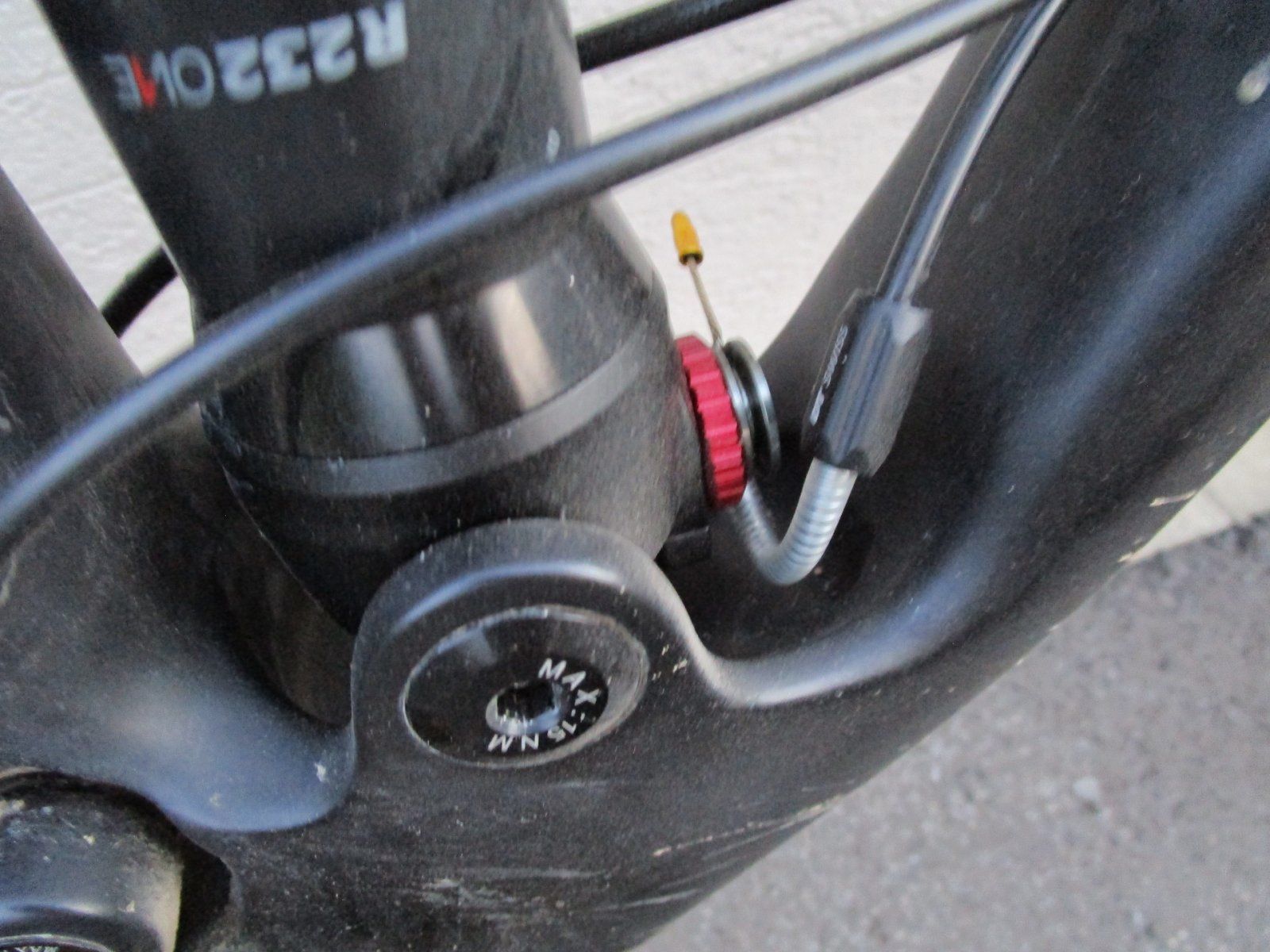

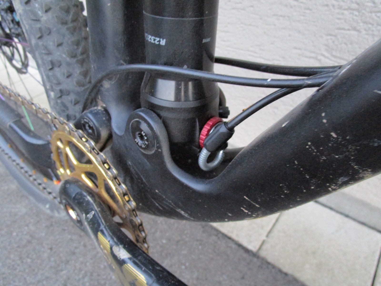

Wie habt ihr die umlenkung des dämpferzuges gelöst?
Ich habe hier schonmal Bilder von entsprechenden metallröhrchen gesehen.
Hat da eventuell jemand einen link?
Mit push to lock und 3modi kommt wohl nur der fox dps oder rock shox nude vom ~2017er spark in Frage.
Und der DT R535🙂
Da war auch jenes 90° abknickende Metallröhrchen dabei. Beim Bike-Discount leider aktuell nicht in 165x40 erhältlich...
Bei den Dämpfern vom 2017er Spark ist meines Dafürhaltens der Anschlag für den Zug in die falsche Richtung - am FM936 habe ich noch keine Zugführung gesehen, die es ermöglicht den Dämpfer von der Stirnseite her anzubinden.
Wie sind denn die Erfahrungen mit dem Rt535.
Es soll ein bike werden um auch mal cc Rennen bestreiten zu können.
Ich habe gelesen, dass der oben genannte Kandidat im Sprint den lockout evtl nicht hält. Bin mit meinen knapp 90kg ohne Klamotten auch kein Leichtgewicht
Ich habe auch eine Lösung für den R 232 ;). Der 535er ist vielleicht etwas geschmeidiger bei kleinen Unebenheiten, der R 232 insgesamt straffer.
Den Lockout halten beide bei allen Piloten, bei welchen ich 535/232 verbaut habe, allerdings ist kein wirklich schwerer Fahrer/Fahrerin dabei. Durch die eher progressive Schwinge des 936 habe ich manchmal das Gefühl, schon recht nah am Blow-Dingsbums Ventil zu sein, was aber nicht besonders störend wirkt, finde ich.
