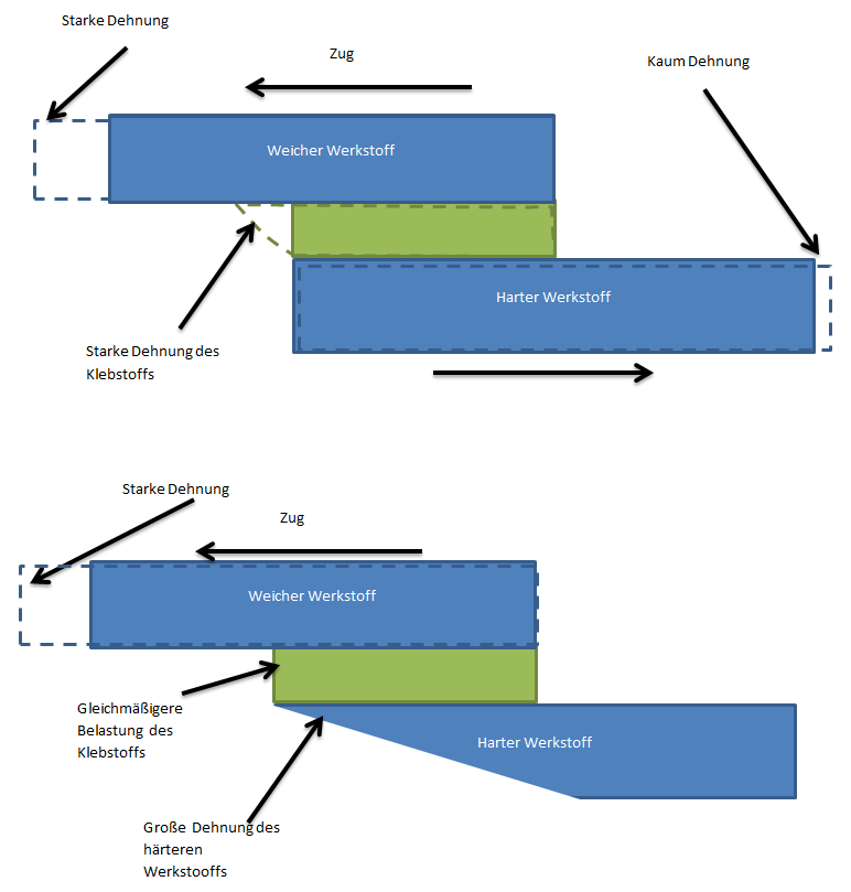

Aluminium oder Stahl sollte daher unbedingt in Glasfaser einlaminiert und somit vor dem direkten Kontakt mit dem Carbon geschützt werden. Die Geometrie sollte so gewählt werden, dass die Einleitung der Kraft in das CFK-Bauteil großflächig erfolgt. E-Modul Sprünge sind durch Messerkanten zu entschärfen.
Wo ich gerade schon in dem Block bin: Ach hier wäre ein Absatz zwischen dem "chemischen" Problem Korrosion und dem mechanischen Problem "wie lege ich den Kraftfluss zwischen Carbon und dem anderen Bauteil aus" für das Verständnis doch sehr förderlich ;-)
Vielleicht auch ein hinweis auf das generelle problem, kräfte in die fasern eines faserverbundwerkstoffes einzuleiten. Was nützt der schönste hohe e-modul bei geringer masse, wenn er nicht zum tragen kommt?
