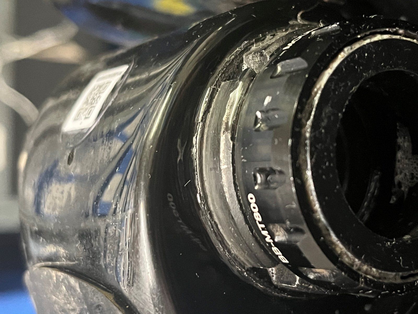

Moin zusammen, hat hier jemand schon mal Probleme mit dem Tretlager bzw der Gewindebuchse im Rahmen gehabt?
An meinem Torque CF9 habe ich wÀhrend der Fahrt plötzlich ein klackern bemerkt und festgestellt das das Tretlager ordentlich Spiel nach oben und unten hat.
Also erstmal versucht das Tretlager neu einzustellen, aber ohne Erfolg. Dann zerlegt und gesehen das die Gewindebuchse auf der linken Seite wenn man sie mit der Hand bewegt Spiel hat und im Rahmen klackert.
FĂŒr mich sieht das so aus als wĂ€re der Rahmen im Eimer....
Das schreit nach Garantiefall. Sry mehr gibt's eigentlich nicht zu sagen đŸ€·â€â™‚ïž blöde Sache.

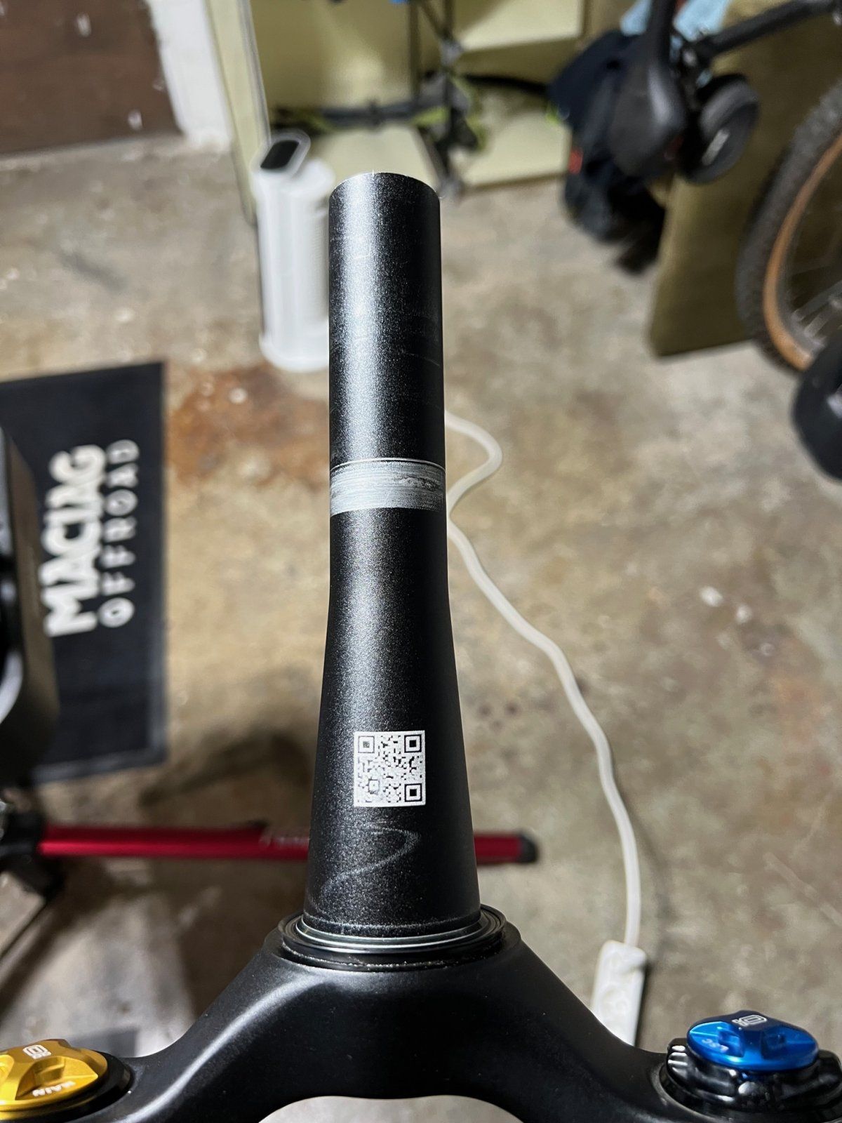

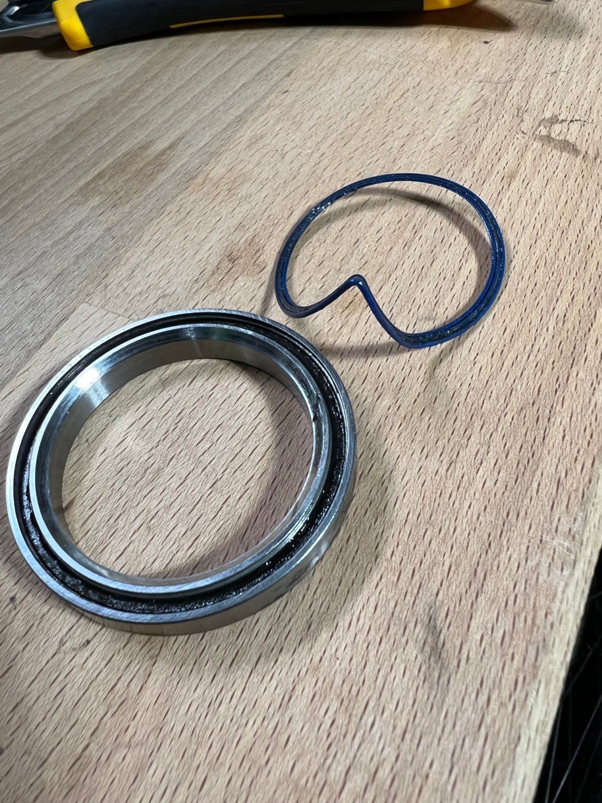

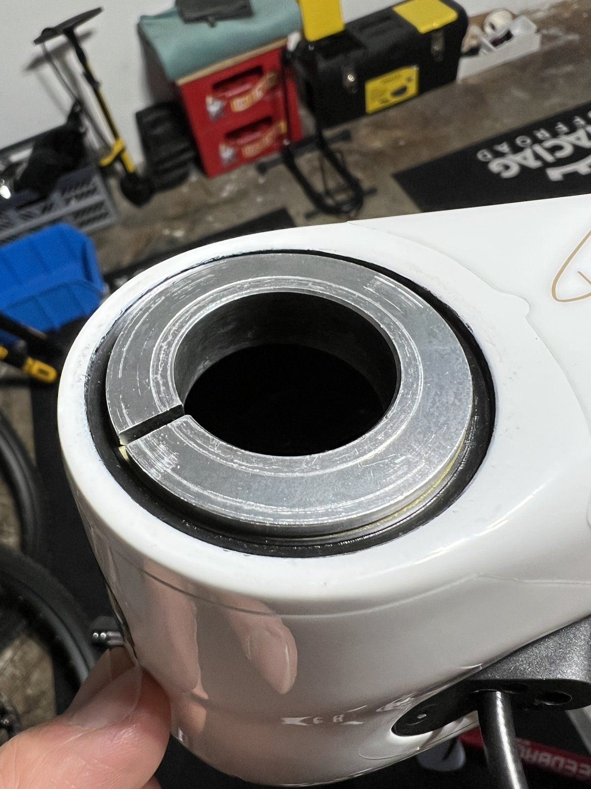

Hallo zusammen. Mein Problem, was meint Ihr dazu. Folgender Fall:
Ich habe das Problem, dass das Steuerlager/Steuersatz im Rahmen oben wie unten wackelt. Damit die Lager nicht mehr wackeln, muss ich die Vorspannung der Gabel sehr sehr festziehen, so dass der Lenker schon schwer wird zu drehen. Wenn ich das nicht tue, wackeln die Lager im Rahmen und bei jedem Bremsen oder Beschleunigen schlÀgt das Lager gegen den Rahmen. Oben wie unten.
Ich habe gestern die Gabel zum Reinigen und fetten ausgebaut und siehe da:
1: Die Gabel ist am Schaft völlig abgescheuert, vermutlich weil zu viel Spiel ist, da der Schaft im Lager/Compression-Ring/Rahmen wackelt (Bild 1 und Bild 2).
2: Das untere Lager völlig kaputt ist, vermutlich weil ich die Vorspannung massiv anziehen muss, damit die Lager nicht mehr wackeln (Bild 3 und Bild 4).
FĂŒr mich macht es keinen Sinn, dass die beiden Lager so "locker" im Rahmen liegen und man die Lager quasi mit der Vorspannung in den Rahmen pressen muss. Mit der Vorspannung bringt man die Gabel in Position bzw. auf Spannung und presst nicht Lager in den Rahmen damit diese fest sitzen ...
Aktuell fĂŒhle ich mich auf dem Bike nicht mehr wohl, da bei jedem Bremsen ein kleiner Schlag da ist, weil die Lager/Gabel an den Rahmen schlĂ€gt. Hier ist ein Rahmenbruch ja schon vorprogrammiert. FĂŒr mich ist das ein sicherheitsrelevantes Thema.
Hier noch ein Video zum wackelnden Lager: https://drive.google.com/file/d/1QZPBWKRp9Ud3T9le5vKAzqCrUXWPzBH-/view?usp=sharing
LG
