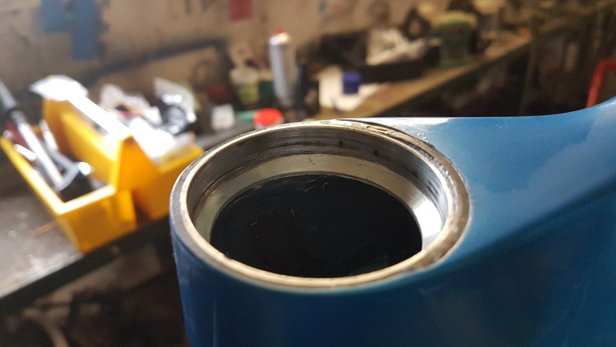

Works Winkelsteuersatz im Strive CF:
Nicht das nachher jemand im Regen steht, so wie ich.
Auf den Bildern seht ihr die untere Seite des Steuerrohrs.
Wenn euer Steuerrohr so wie auf den Fotos aussieht, bekommt ihr mit dem Steuersatz Probleme. Er kann nicht korrekt ausgerichtet werden.
Also vorher checken. Die Alu Strives werden womöglich nicht davon betroffen sein.
Wie man sieht ist die Lagerschale etwas vertieft und planfräsen geht bei Carbon ja schlecht.
Hier noch die letzte Mail von Rick von Works Components:
Hi ***
Yes I would say thats definately the problem! - Because it was designed for the bearings to go directly into the frame they have not finished the headtube to the same stanards as if it was for a normal headset.
Seems like the only way is to fit the standard item for now - I may look at re-designing the lower headcup so that it sits on the bearing chamfer now rather than the outside part of the headset as we have had this problem once before with a Canyon bike - it is not with many though and I know Joe Barnes Canyons racer also runs this headset in his carbon frame.
For now though I think the only option is that we refund this for you and make a note on our website that people must check their headtubes on Canyon bikes before fitting.
Sorry for the inconvenience this has caused to you.
Thanks, regards, Rick
Works Components
