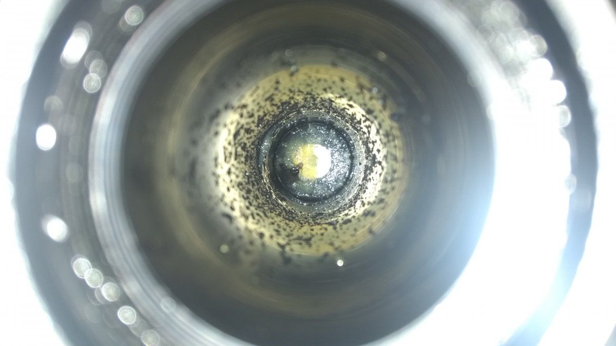

Ist so viel (schmutziges) Fett in der Luftkammer meiner Pike normal, oder sollte ich sie bald zum Service schicken? Beim Einfedern schmatzt sie auch manchmal hörbar laut.
Service!!! Diese schwarzen Flöckchen kommen wahrscheinlich von der Dichtung des Kolbens die sich langsam auflöst und das schmatzen von Luft in der Chargerdämpfung.
Wann war der letzte Service?

Letzter Gabelservice war im November, durchgeführt von einem Freund. Vielleicht sollte ich das mal einen Profi machen lassen :D Spiel sowieso schon länger mit dem Gedanken mir das AWK Upgrade zu holen...
